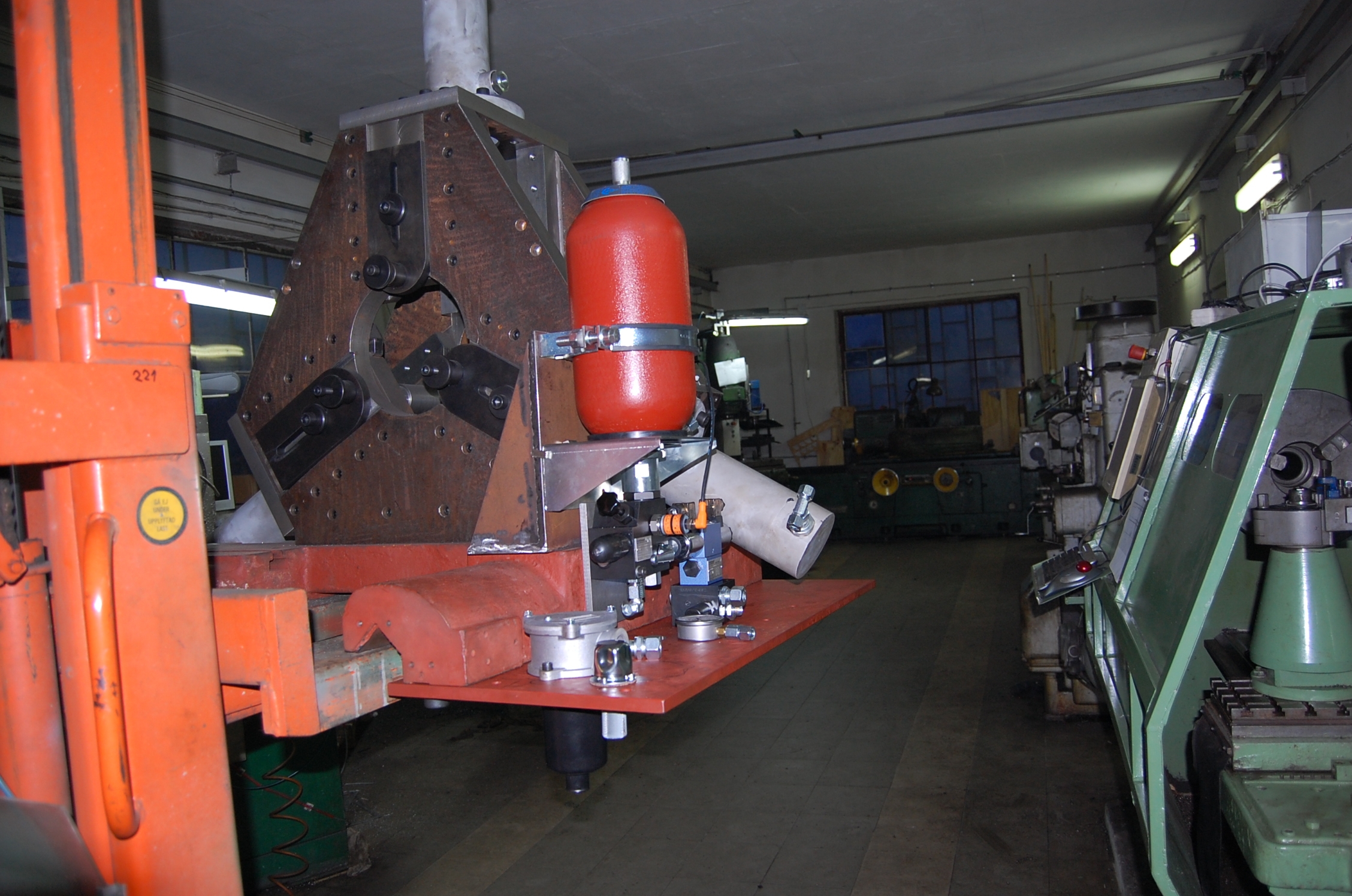

Post napisał: kamar » 13 sty 2014, 16:19
Zabaweczki z grubsza zamontowane.

#40
Post napisał: okino » 13 sty 2014, 17:57
kamar -tak ze zwykłej ciekawości - do jakiego ciśnienia jest nabity akumulator (azot) i na jakim zakresie ciśnień macie zamiar pracować ?
