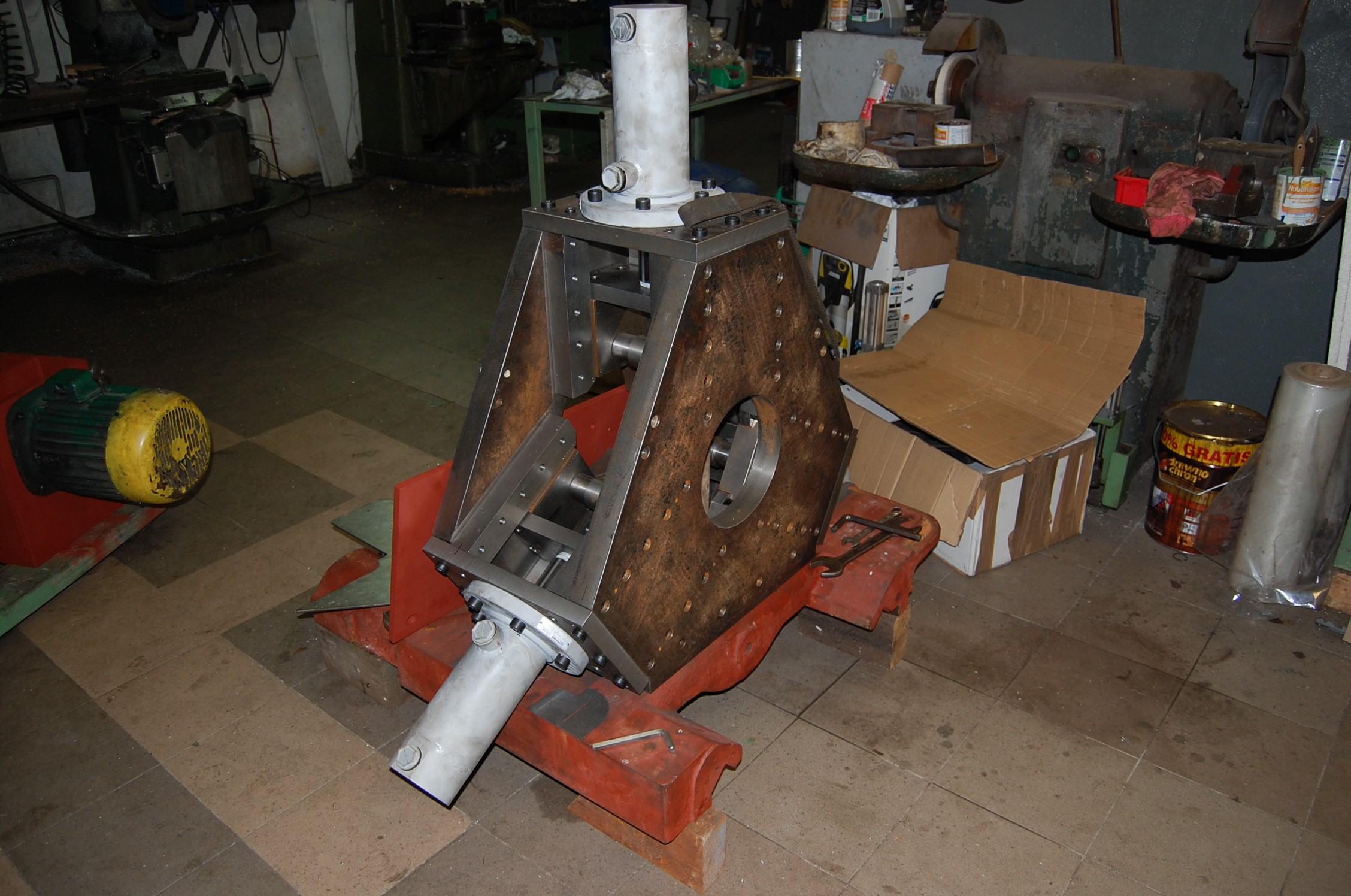

kamar pisze:...jeden z trzech ustawionych co 120 stopni skierowanych do osi.
Aaaa podtrzymeczka.

A jak będzie się odbywało centrowanie wałka? Dosunięcie 1 siłownika na "dotyk", później 2-gi, i trzeci? Bo jak wszystkie na raz to któryś może się spóźnić.
Posty w temacie: 21
Posty: 17171
Post napisał: kamar » 07 lis 2013, 07:51
Nie ma stresu, wałek będzie wycentrowany w uchwycie i w stałej podtrzymce.

kamar pisze:Nie ma stresu, wałek będzie wycentrowany w uchwycie i w stałej podtrzymce.
wiec jaki cel stosowanie tej "miękkiej" podtrzymki, jeśli to nie tajemnica ?
Posty w temacie: 21
Posty: 17171
Post napisał: kamar » 07 lis 2013, 18:42
Drykowanie :)

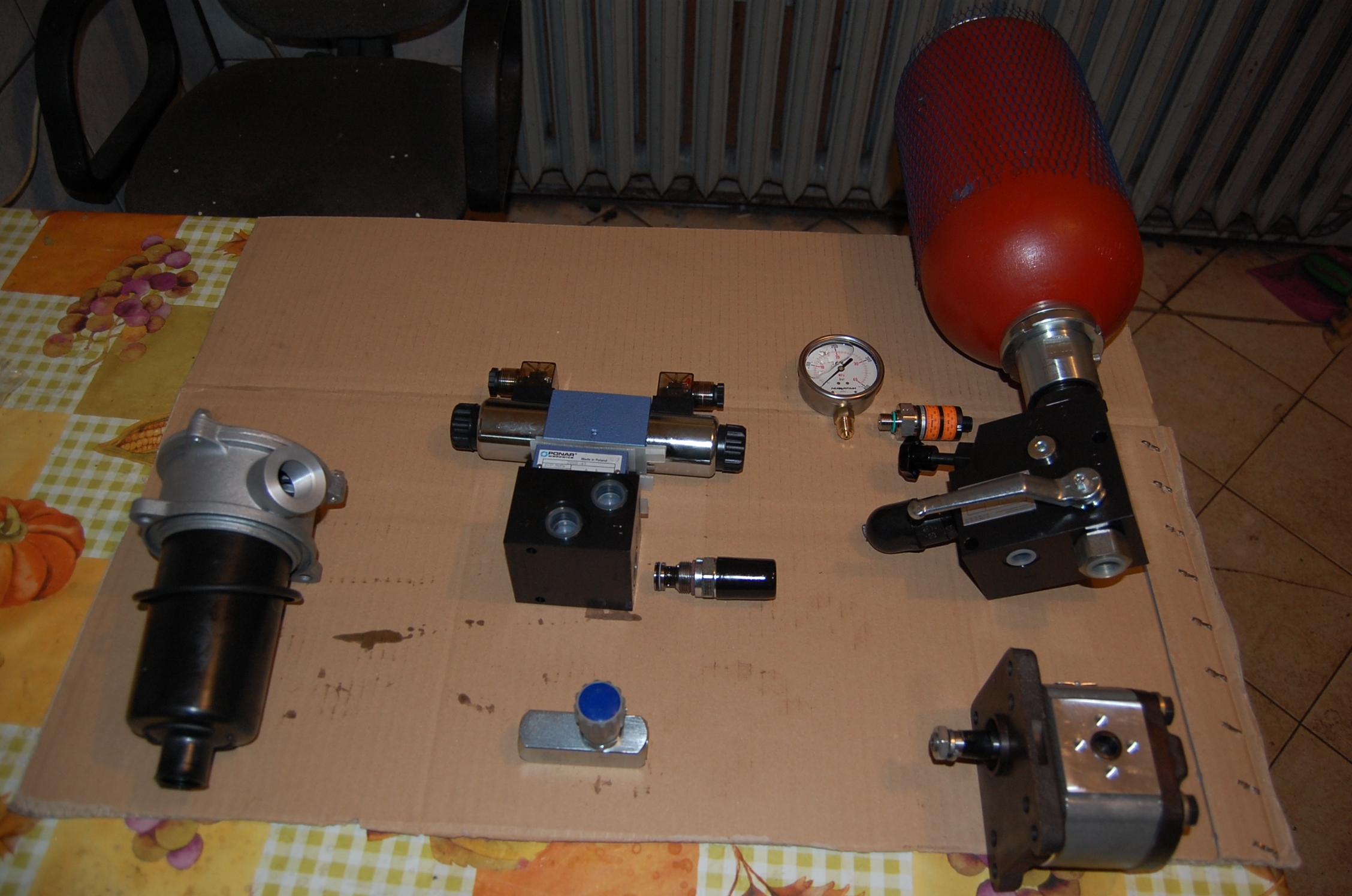

Trochę to trwało ale zabaweczki dotarły. No i nowy kłopot - jak toto popodlączać :) Niby zaczynam z grubsza kumać jak to ma działać ale pewności nie ma :). Ma ktoś wiedzę lub jakieś materiały na temat ? No i czym najlepiej to zalać ?
