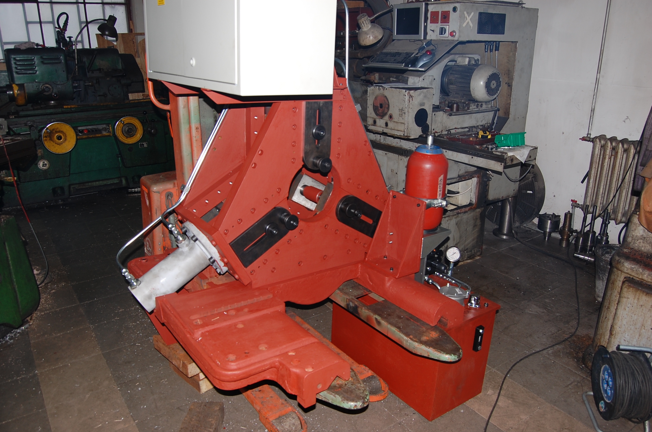

okino pisze:[ na jakim zakresie ciśnień macie zamiar pracować ?
Na najniższym skutecznym :) a ile to będzie, ciężko powiedzieć. Ciśnienie azotu sprawdzę jutro.

Tak odnośnie pytania o ciśnienie na akumulatorze, to podlega pod UDT? Kiedyś było 40 barolitrów, teraz w załączniku jest tylko pozycja akumulatory hydrauliczne?

Post napisał: kamar » 13 sty 2014, 19:46
Podlega ale to nie moje zmartwienie :)
http://www.hektos.eu/pdfdocs/ACCUS_PL_2010_net.pdf

Post napisał: kamar » 13 sty 2014, 22:56
Przekonali mnie ze za potężna. Na początek założymy zębatą jak będzie mało to sie przerzuci.
grzes_rupinski1 pisze: a tu tak czysto jak w reklamie Kimla :)
Nie przesadzajcie :) zgarnięte trochę na Święta a i plan tak wyszedł :)

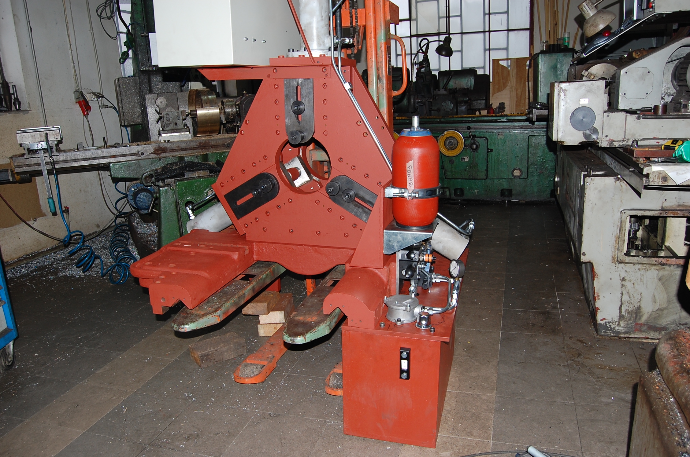

Post napisał: kamar » 25 sty 2014, 15:01
Okularek gotowy do transportu.
