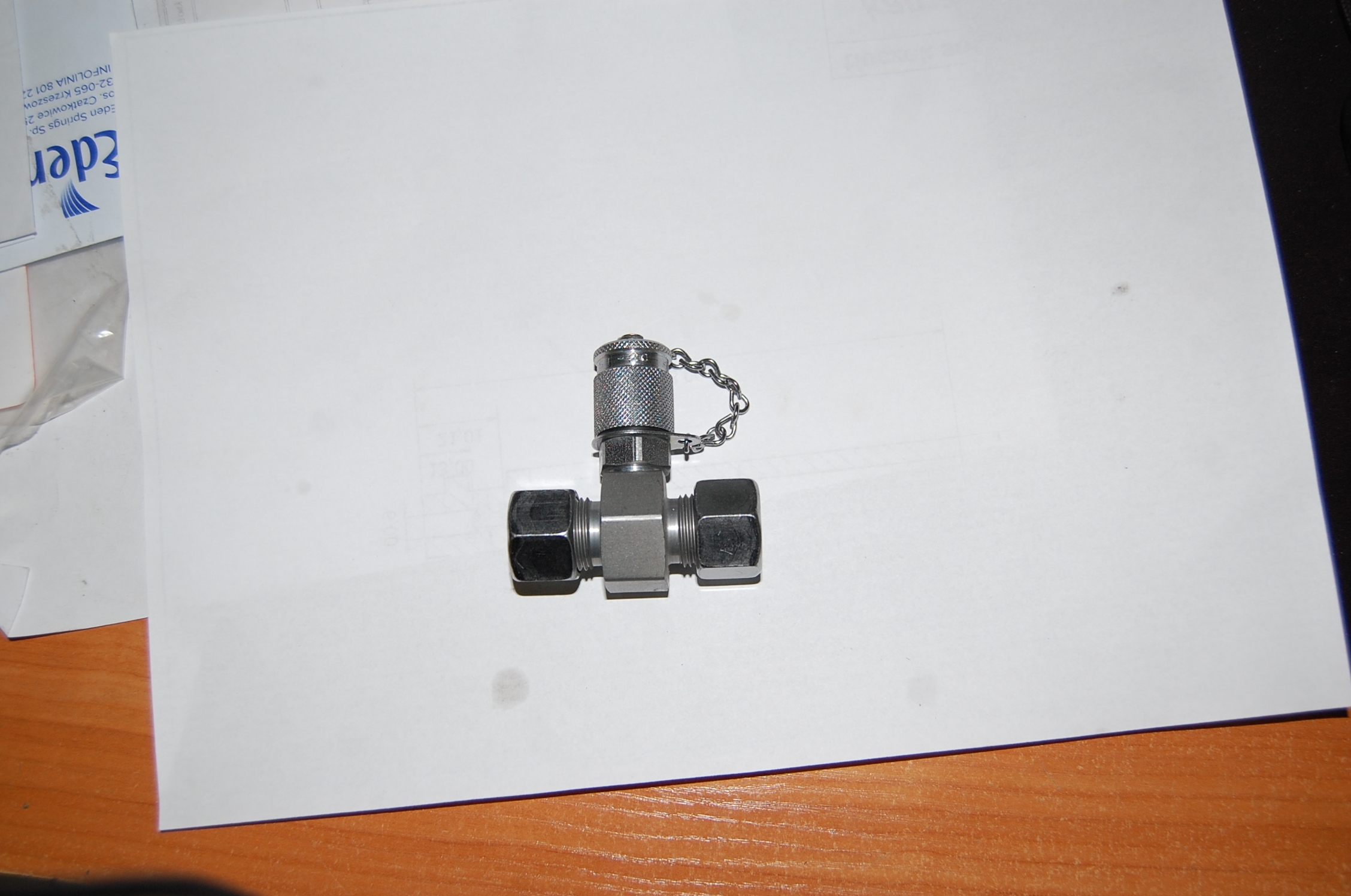

Rozczaiłem już prawie wszystko. Zawiesiłem się na czymś takim :
Wygląda to na jakiś zawór bezpieczeństwa. Jeżeli tak to trzeba by go dać zaraz po wyjściu z pompy co by nie pryskał w koło po zadziałaniu ???

Post napisał: Tomciowoj » 11 sty 2014, 17:43
To jest złącze pomiarowe, po odkręceniu tego kapselka z łańcuszkiem można dokręcić poprzez wężyk manometr. Jeśli regulowana będzie siła docisku to pomiędzy elektozaworem a siłownikiem.

Tomciowoj pisze:To jest złącze pomiarowe, .
Dzieki.
