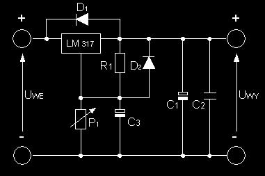

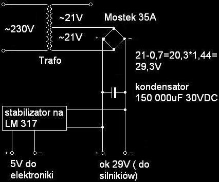

MARKUuuu :) czy takie coś sie nadaje ? schemat przedstawia zasilacz który planuje zmontować w piwnicy, po cichu hehe trafo ma dzielony rdzen i jest napiecie symetryczne 2x21V (troszke mniej ok 20,7) pozniej mostek ( czy do niego trzba stosować dodatkowe chłodzenie ? w postaci radiatora...bedzie oobciazony chyba max 10A spoko 3 silniki pozerają 9A ;) planuje zastosować ten : http://www.katalog.micros.com.pl/katalo ... c35005.pdf ) wszystko jak widac... czy mozna w ten sposób rozwiazac problem 5V tak jak to narysowałem za pomocą układu opartego na LM 317, i wpiac to ustrojstwo zaraz za tym wielkim kondensatorem do filtrowania napiecia do silników... czy moze lepiej dac za mostkiem :> albo wogóle na tej nie wykorzystanej połówce trafa z dodatkowym mostkiem, prosze o helpa i rade jak to bedzie najlepiej działało, i ewentualnie jakies uwagi montazowe.. załanczam schemat tego zasilacza (sorry za jakosc ale nie chciało mi sie instalowac zadnego programu i jest paint)
do schematu stabilizatora (moze sie komus przyda):
R1 =240Ω / 0,125 W
C1= C3=10μF / 63V
C2=100nF /100V
D1 ,D1 -1N 4001
P1=2,2k Ω / A
*jeszcze jedno pytanie na koniec, jaki dać rezystor w szereg z Diodą LED zebym mogł podłączyć za mostkiem sobie (tam gdzie ejst te 29V) i zeby mi świeciło jak bedzie napiecie ? (żeby mi sie nie zjarała dioda), chodzi mi o wartosc... a jaki rezystor na 5V chodzi o to samo

pukury
Posty: 7903
Lokalizacja: kraków
#190
Post napisał: pukury » 16 wrz 2006, 14:33
witam !! a może ( dla ograniczenia strat ) stabilizator 5V zasilil z drugiego ( nie wykorzystanego ) uzwojenia 21V - przez prostownik jednopolówkowy . zawsze mniej się będzie grzał . pozdrawiam !! ps spróbuj - pomierz napięcia - a nuż się da
