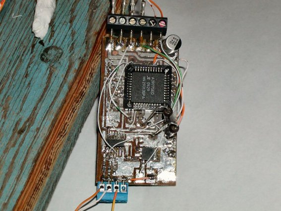

Post napisał: markcomp77 » 20 mar 2006, 10:23
Pierwsze testy zakończone pomyślnie :)
wytrzymuje 3.1A... próbować więcej?

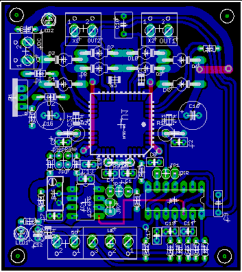

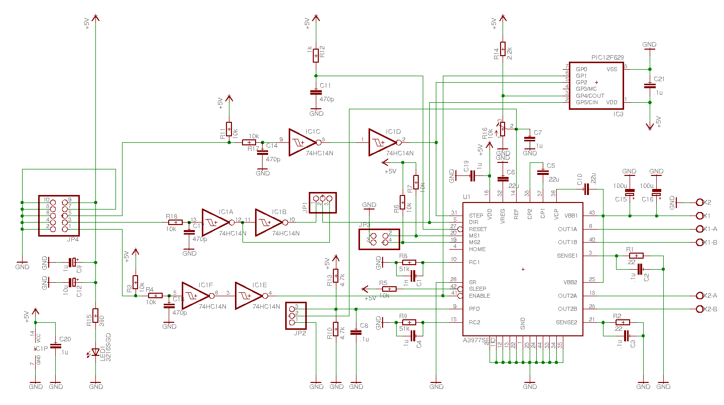

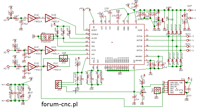

Witam!
proces testowania projektu sterownika na A3977 już rozpoczęty :)
próbny projekt pcb do wykonania w technologii TT (żelazko) został udostępniony chętnym :)
schemat opracowanego sterownika w fazie BETA1
obrazek PCB
zainteresowani dołączeniem się do testów - proszeni są o kontak: [email protected]
zalety opracowania (przewidywane):
- diody relaksacyjne na wyjściu sterownika, które zmniejszają ilość promieniowanego ciepła w A3977sed - co daje szansę na próby z prądami 2,5A (lub nawet nieco więcej)
- zabezpieczenie nadnapięciowe, bardzo ważne gdyż A3977 jest wrażliwy na napięcie powyżej 35V... a jak wiadomo zwroty z silnika podczas hamowania podwyższają napięcie :(
- układ redukcji prądu podczas spoczynku dłuższego niż 1s (PIC)
-obwód wejściowy dopasowany do bezpośredniego podłączenia do portu LPT... podwyższona odporność na zakłócenia :)
- możliwość wykonania PCB we własnym zakresie za pomocą drukarki laserowej i żelazka :)
- układ bazujący na dobrze sprawdzonym projekcie pminmo.com + testy wielu developerów z rodzimej społeczności CNC :)
projekt jest wciąż testowany... i czekamy na zgłaszanie uwag i propozycji - one będą mogły zmodyfikować projekt STER3977 przed wejściem w fazę BETA2

Post napisał: markcomp77 » 23 mar 2006, 13:37
drobne zmiany w kształcie PCB... zaokrąglenia i cyzelowanie ;)
zainteresowani nową wersją pdfa proszeni są o kontakt [email protected]

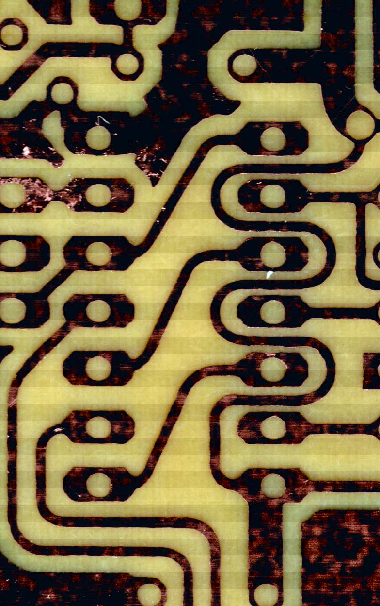

[ Dodano: 2006-03-23, 14:32 ]
skan płytki
zbilżenie (skan 600dpi)

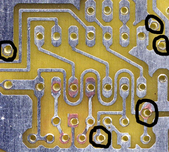

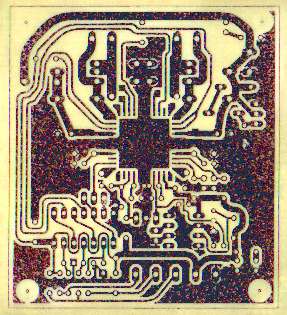

ten nie korzystny efekt pojawiający się podczas wiercenia
obrazek kolegi jacek38 - ilustrujący błędy powstające podczas wielcenia
najprościej z tym powalczyć przez zmniejszenie średnic otworów - tak aby wytrawione otwory stanowiły jedynie punkt - dla wygody wiercenia...
oto kolejna wersja projektu ster3977 (tylko niewielkie zmiany)
- zwielokrotniona 6x na A4
- zmniejszone wszystkie otwory - dla wygody wiercenia :)
- minimalna przerwa 8mils - trudna do uzyskania w TT... ale możliwa - testujemy nasze umiejętności ;)
- zaokrąglenia
http://www.2a.pl/~mark/cnc/a3977/ster3977_x6.pdf
reszta dokumentacji jest zgodna z tym co wysyłałem zainteresowanym do tej pory

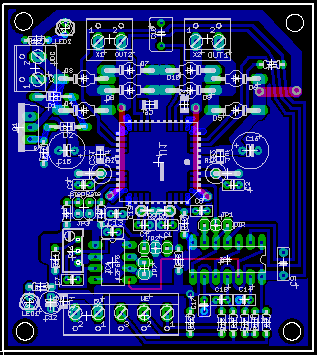

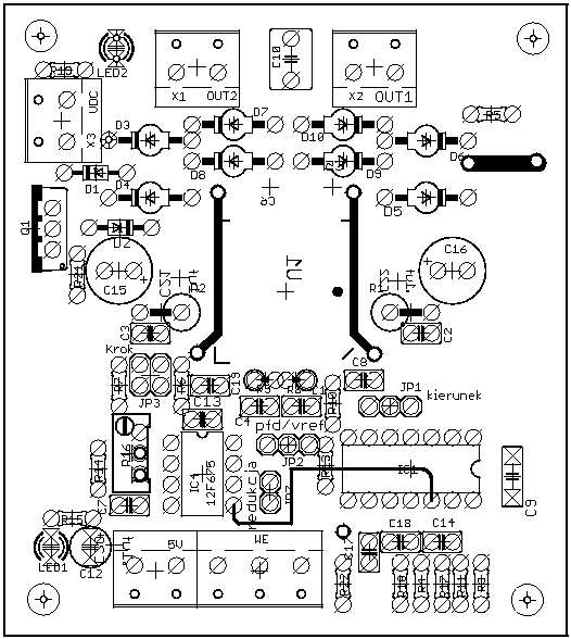

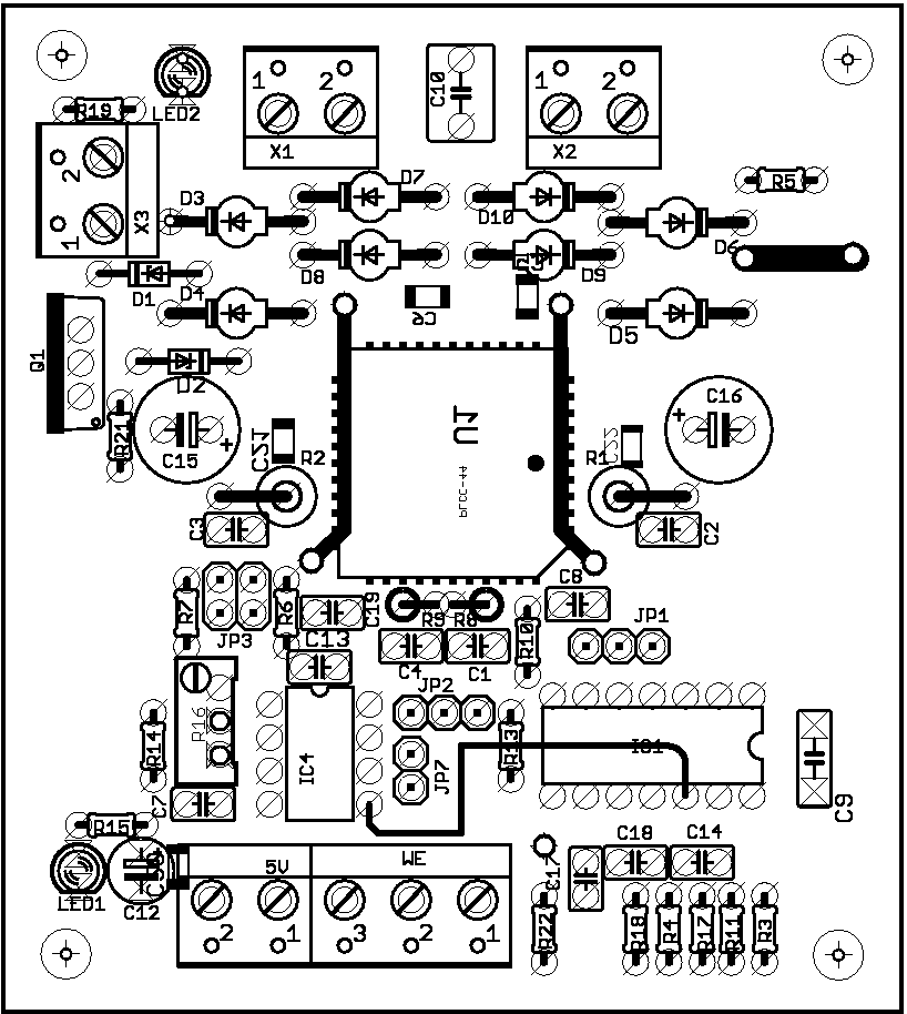

...na życzenie kolegi gmaro obrazek z opisem pcb
[ Dodano: 2006-03-28, 21:27 ]
opis był przygotowywany... dawno dawno temu w wątku:
https://www.cnc.info.pl/viewtopic.php?t=725
teraz go odtworzę ;)

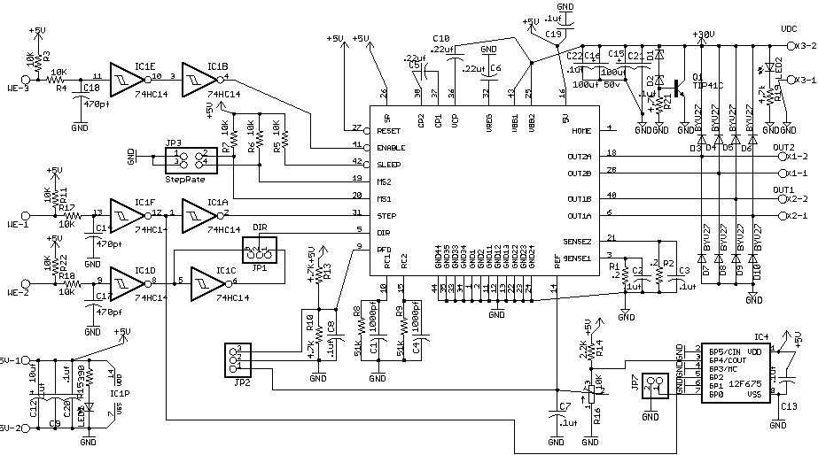

REZYSTORY
---R1, R2 POMIAR PRĄDU WYJŚCIOWEGO:
R1 (0.2, 3W) SENSE1-MASA - rezystor nieindukcyjny, wydz. moc 1.25W
R2 (0.2, 3W) SENSE2-MASA - rezystor nieindukcyjny, wydz. moc 1.25W
R3 (10k, 1/4W) we ENABLE-5V - węglowy
R4 (10k, 1/4W) we ENABLE-(13) IC1F - węglowy
R5 (10k, 1/4W) we /SLEEP-5V - węglowy
R6 (10k, 1/4W) MS2 i jamper - 5V - węglowy
R7 (10k, 1/4W) MS1 i jamper - 5V - węglowy
--- PWM LATCH BLANKING MIXED DECAY
--- RC1 i RC2 - analog input for fixed offtime - bridge 1,2
R8 (51k, 1/4W) RC1 - MASA - węglowy
R9 (51k, 1/4W) RC2 - MASA - węglowy
--- R10 i R13 ustalaja na PFD napięcie 0.5Vdd z zakresu <0.21Vdd , 0.6Vdd>
--- aktywując trb tryb Mixed Decay
R10 (4.7k, 1/4W) PFD - MASA - węglowy
R11 (10k, 1/4W) we STEP - 5V - węglowy
R12 (1K, 1/4W) /RESET - 5V - weglowy
R13 (4.7k, 1/4W) PFD - 5V - węglowy
R14 (2.2k, 1/4W) 5V-R16 - węglowy
R15 (370, 1/4W) 5V-LED1 - weglowy
--- R16 ustala proąd czoperowania
R16 (10k potencjometr montarzowy) - R14-PEF-MASA -wieloobrotowy - 3296W-10K
R17 (10k, 1/4W) we STEP-we IC1C - węglowy
R18 (10k, 1/4W) we DIR - we IC1A - węglowy
KONDENSATORY
C1 (1n, 50v) - RC1 - MASA - ceramiczny-monolityczny
C2 (.1u, 50v) - SENSE2 - MASA - ceramiczny-monolityczny
C3 (.1u, 50v) - SENSE1 - MASA - ceramiczny-monolityczny
C4 (1n, 50v) - RC2 - MASA - ceramiczny-monolityczny
--- CP1-CP2 Charge Pump
C5 (.22u, 50V) - CP1 - CP2 - ceramiczno-monolityczny
C6 (.22u, 50V) - Vreg - MASA - ceramiczno-monolityczny
C7 (.1u, 50V) - REF - MASA - ceramiczno-monolityczny
C8 (.1u, 50V) - PFD - MASA - ceramiczno-monolityczny
C9 (1u, 35V) - 5V-MASA - tantalowy
C10 (.22u, 50V) - Vcp - ZASILANIE - ceramiczno-monolityczny
C11 (470p, 50V) - /RESET - MASA - ceramiczno-monolityczny
C12 (10u, 25V) - 5V-MASA - elektrolityczny
C13...brak - jeśli rezygnujemy z 7805
C14 (470p, 50V) - we IC1C - MASA - ceramiczno-monolityczny
C15 (100u, 50V) - ZASIALANIE-MASA - elektrolityczny
C16 (100u, 50V) - ZASIALANIE-MASA - elektrolityczny
C17 (470p, 50V) - we IC1A - MASA - ceramiczno-monolityczny
C18 (470p, 50V) - we IC1F - MASA - ceramiczno-monolityczny
C19 (.1u, 50V) - 5V na A3977- MASA - ceramiczno-monolityczny
C20 (.1u, 50V) - 5V na IC1 - MASA - ceramiczno-monolityczny
--- modyfikacja... C21 odsprzęgający dla PIC-a "bezczynność" w krokach
C21 (.1u, 50V) - 5V na IC1 - MASA - ceramiczno-monolityczny
UKŁADY SCALONE
IC1 74HC14
IC2.. rezygnujemy
U1 Allegro A3977SED
--- modyfikacja... PIC redukujący prąd wyjściowy - po bezczynności sekundowej na
--- linii STEP
U2 PIC12f629
wtedy schemat wygladał - TAK
czyli oznaczenia są prawie identyczne jak w wersji dzisiejszej:
czyli są jakieś niewielkie zmiany...
proszę o pytanie/uwagi - bedziemy listę uzupełniać... cyzelowac... poprawiać
[ Dodano: 2006-03-28, 23:37 ]
D1, D2 - tworzą razem diode na napięcie o wartości ok 35=Vd1+Vd2+1,4 =>
Vd1 + Vd2 = 35-1,4=33,6
ujmiemy na zapas związany z dryftem termicznym diód jeszcze 1V =>
Vd1 + Vd1 = 32,6
czyli np. 19 + 13,6.. itp itd
one ustalają próg zadzałania - cięcia DIODY MOCY
a - WAŻNE
Tranzystor Q1 - TIP122 lub podobny darlington !
D3 - D10 - BYU27 ... albo inne szybkie "szczotki" na prąd 2..3A
LED1, LED2 - jakieś ładnie świecące... kolor do wyboru... są opcjonalne
Ostatnio zmieniony 31 mar 2006, 00:39 przez markcomp77, łącznie zmieniany 1 raz.

Markcomp77 na twoim schemacie jest mały błąd w złączu JP2 w orginale masa jest z boku a nie w środku ma to o tyle znaczenie ,że za pomocą zwory można podawać napięcie z potencjometru R16 na końcówkę PFD.Jeśli napięcie na tej końcówce przekroczy 0,6 x VDD czyli u nas 3 V to sterownik A3977 przechodzi w tryb Fast Decay.
Dla przypomnienia jeśli napięcie na tej końcówce jest między 1 V a 3V to mamy tryb Mixed Decay
[ Dodano: 2006-03-30, 23:41 ]
Co do wartości napięcia dla diód zenera radziłbym dać zapas 1 V tak by odcinanie następowało przy 34V .Diody na napięcie powyżej 6-7 V mają dodatni współczynnik temperaturowy może się tak zdarzyć ,że ze względu na rozrzut napięć diód i wpływ temperatury układ będzie odcinał powyżej 35V .

Post napisał: markcomp77 » 31 mar 2006, 00:37
Adalber pisze: ...jest mały błąd w złączu JP2 w orginale masa jest z boku a nie w środku ma to o tyle znaczenie ,że za pomocą zwory można podawać napięcie z potencjometru R16 na końcówkę PFD.Jeśli napięcie na tej końcówce przekroczy 0,6 x VDD czyli u nas 3 V to sterownik A3977 przechodzi w tryb Fast Decay.
fakt... w oryginalnym PMINMO jest dobrze
natomiast w wersji JOE - na której bazowałem... zostało TO zmienione :(
poprawiam JP2... na orginalnego PMINMO
za jakiś czas zamieszczę nową wersję PCB
Adalber pisze:Co do wartości napięcia dla diód zenera radziłbym dać zapas 1 V tak by odcinanie następowało przy 34V .Diody na napięcie powyżej 6-7 V mają dodatni współczynnik temperaturowy może się tak zdarzyć ,że ze względu na rozrzut napięć diód i wpływ temperatury układ będzie odcinał powyżej 35V .
tę uwagę kopiuje do uwag... doboru zenerów

Post napisał: markcomp77 » 31 mar 2006, 13:43
A3977sed musi być lutowany - to uwaga do powyższego "zdiątka"
nowa wersja PCB.. i dokumentacja
zmodyfikowany schemat
top
pdf - pod żelazko ;)
