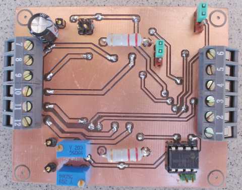

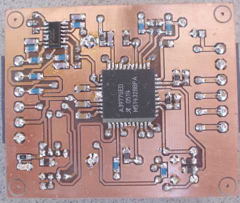

no - faktyczne...m_m pisze:na twoim schemacie rchobby - jest mało kondensatorów odsprzęgających
jak wygląda PCB?
ja nie widzę nawet jednego kondensatora... poza elektrolitem w gałęzi zasilania 30V (VM)

trochę jest w dataszicie A3977... ale brakuje tam ogólnych zaleceń projektowychm_m pisze:czy są gdzieś rozsądnie opisane zalecenia projektowania pcb dla takich układów?
znajdują się TAM jedynie uwagi specyficzne dla A3977...

1. Kondensatory odsprzęgające 100nF są umieszczone chyba we wszystkich potrzebnych miejscach oraz faktycznie nie ma ich na zasilaniu silników.
2. Zdjęcia płytek wstawione.

- Załączniki
- zmontowana płytka widok od strony druku
- A3977_mont_bot_small.jpg (27.99 KiB) Przejrzano 1679 razy
- A3977_mont_top_small.jpg (22.98 KiB) Przejrzano 1681 razy
