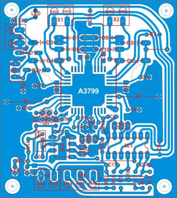

Post napisał: MAAK » 05 kwie 2006, 09:13
Zrobiłem drobne zmiany, głównie chodziło mi o większe odległości miedzy ścieżkami i wszystkie elementy leżące
Pewnie są jakieś błędy?
Co sądzicie o tej płytce?

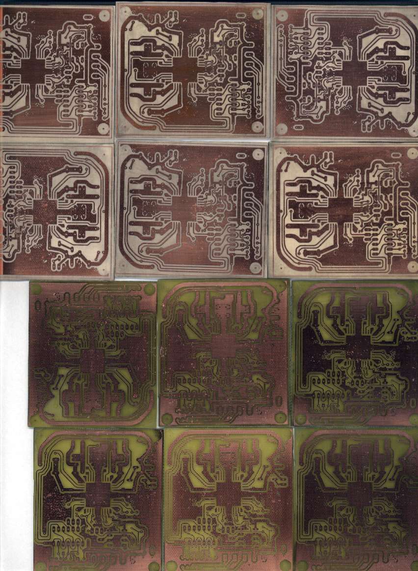

Post napisał: markcomp77 » 06 kwie 2006, 11:12
robiłem manufakturę-rękodzieło... i wreszcie są PCB dla chętnych do testowania :)
dziś wysyłam...
są zabezpieczone kalafonią rozpuszczoną w denaturacie...
przed lutowaniem - można (i trzeba) ją oczyścić denaturatem... lub czymś innym
i nałożyć nową warstwę... z kalafonią nie aktywną (!)
lub nanieść warstwę cyny - chemicznie
