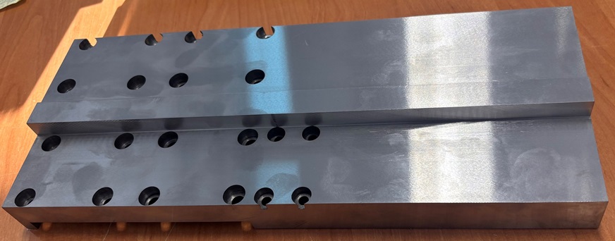

Kolejny element układanki - Płyta pod oś Z:
tuxcnc
Posty w temacie: 13
Posty: 9834
Re: 5-osiowa 120x120x120
#45
Post napisał: tuxcnc » 06 lis 2025, 10:12
Ciowiec pisze:
06 lis 2025, 09:24
Jestem przekonany, że będzie lepiej :D
Czyli jak zwykle i to zamyka dyskusję.
Ciowiec pisze:
06 lis 2025, 09:24
Teraz w zasadzie każdy amator może sobie pozwolić na serwa, to już nie te czasy, kiedy to było wow - zestawy Mitsubishi MR-J3 100W idzie upolować poniżej 1000 PLN, nowe chińczyki, 400 czy nawet 750W można wyrwać za 6-7 stówek z wysyłką z EU.
Formalnie prawda, ale to nie znaczy że jak staniały to trzeba używać ich do wszystkiego.
Ciowiec pisze:
06 lis 2025, 09:24
Wedle pobieżnych obliczeń 100W serwa powinny sobie poradzić na osiach poziomych z przekładnią 1:2 i śrubą o skoku 5mm (siła osiowa na śrubie ~2300N) - dla tej siły momenty na prowadnicy wrzeciona wyniosą w płaszczyźnie poziomej ~170 Nm i pionowej ~210 Nm, gdzie nośność wózka NSK LW35 to odpowiednio 545 i 645 Nm, więc jest jeszcze zapas. Alternatywnie 400W bez przełożenia - da nam to prawie 2razy większe wartości.
na oś pionową trzeba pewnie będzie dać 200 lub 400W
I znowu męczysz cyferki bez żadnego sensu.
Serwo 100W ma moment nominalny 0,3 Nm i to tę wartość bierze się do obliczeń.

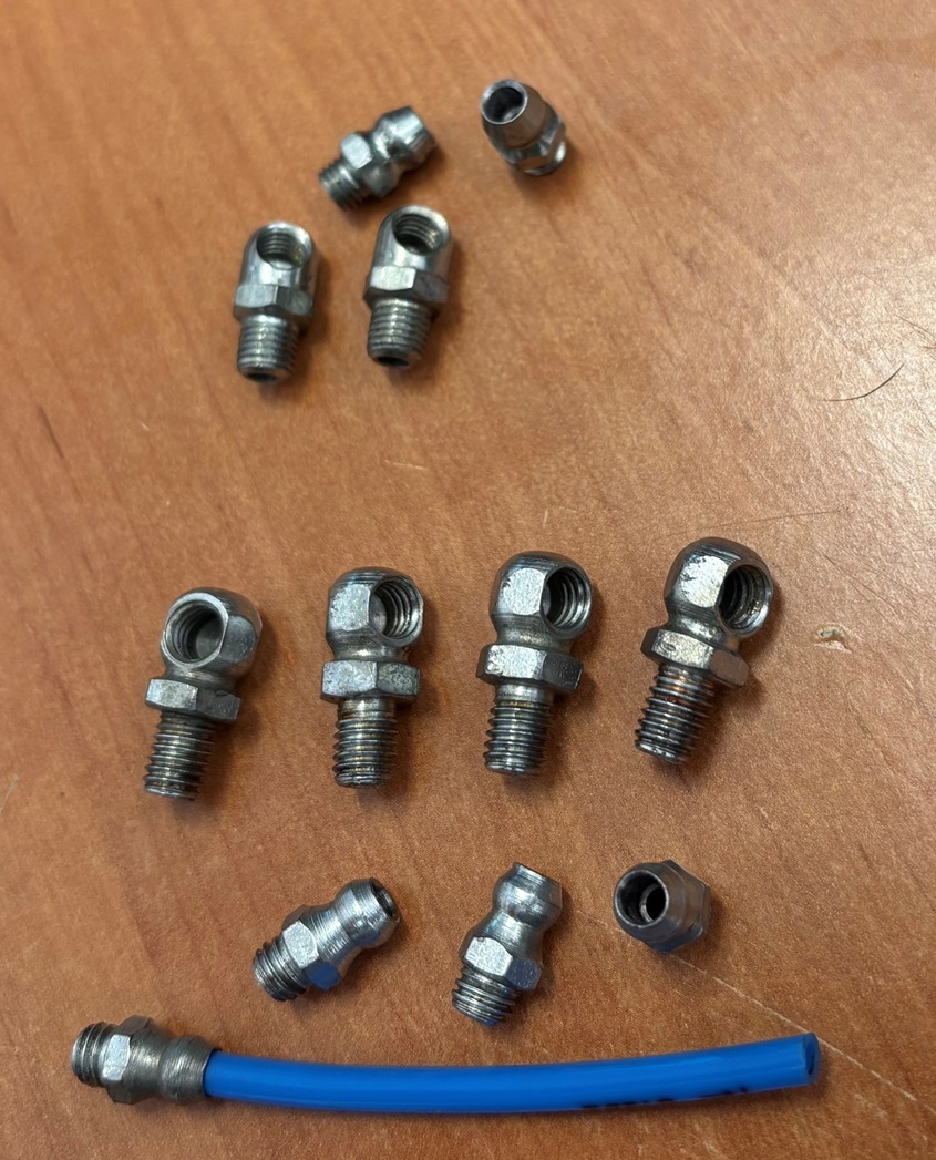

Zastanawiałem się w jaki sposób rozwiązać smarowanie wózków - chyba nawiercenie smarowniczek tak, aby wcisnąć wężyk 4x0,75 będzie najprostrze:
smarowanie olejowe - nie przewiduję tam większych ciśnień...
