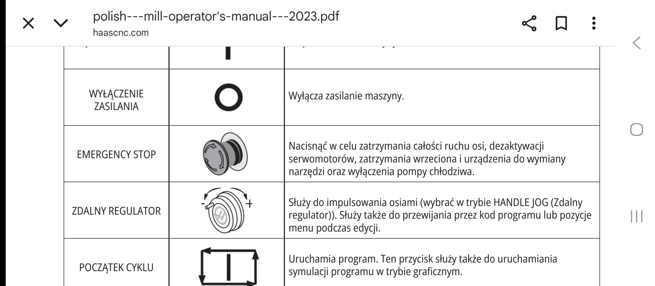

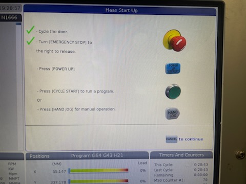

W nowych Haas jest tak:
Po zakończonej pracy trzeba grzyba wcisnąć , gdyż z rana tej procedury nie uruchomisz.
Mariusz.

WZÓR pisze:
12 lis 2025, 19:36
Dopiero zobaczyłem że walnąłem błąd bo zamiast wyłączyć jest włączyć .
Czyli Chyba tak samo nowe sterowania mają

Post napisał: jasiekk7 » 12 lis 2025, 23:05
WZÓR pisze:Po zakończonej pracy trzeba grzyba wcisnąć , gdyż z rana tej procedury nie uruchomisz.
Jakoś każdego haasa włączamy rano a stopa nie wbijamy przy wyłączeniu.
