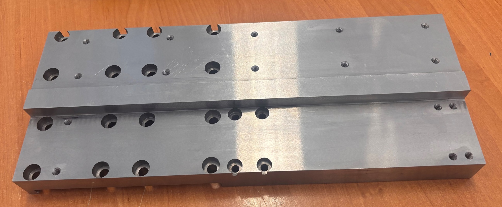

W zasadzie od studiów przez kilkanaście lat używam Catii, więc myślałem, że będzie to intuicyjne rozwiązanie....ale w takim razie trzeba będzie poszukać czegoś innego hmm
wierciłem i gwintowałem jeszcze otwory pod prowadnicę Z i bloki łożyskujące śrubę... dobre 3h roboty na wiertarce kolumnowej i z gwintownikami :?
teraz płyta już kompletna
