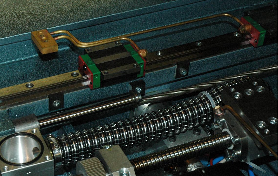

Możesz się zdziwić. Weź chociaż króćce choinkiwe zamiast tych kalamitek...
Można?
Morzna!!!

Nie mogłem za bardzo znaleźć...problem w tym że potrzebuję 2 rodzaje: z gwintem M6 i M6x0,75

Chcesz robić smarowanie centralne?

Jakąś namiastkę centralnego smarowania :D Jak już będę mieć rozprowadzone i podpięte rurki, to zastanowie się co dalej. mam 2 rozdzielacze pneumatyczne po 5 wyjść - pewnie je wykorzystam...

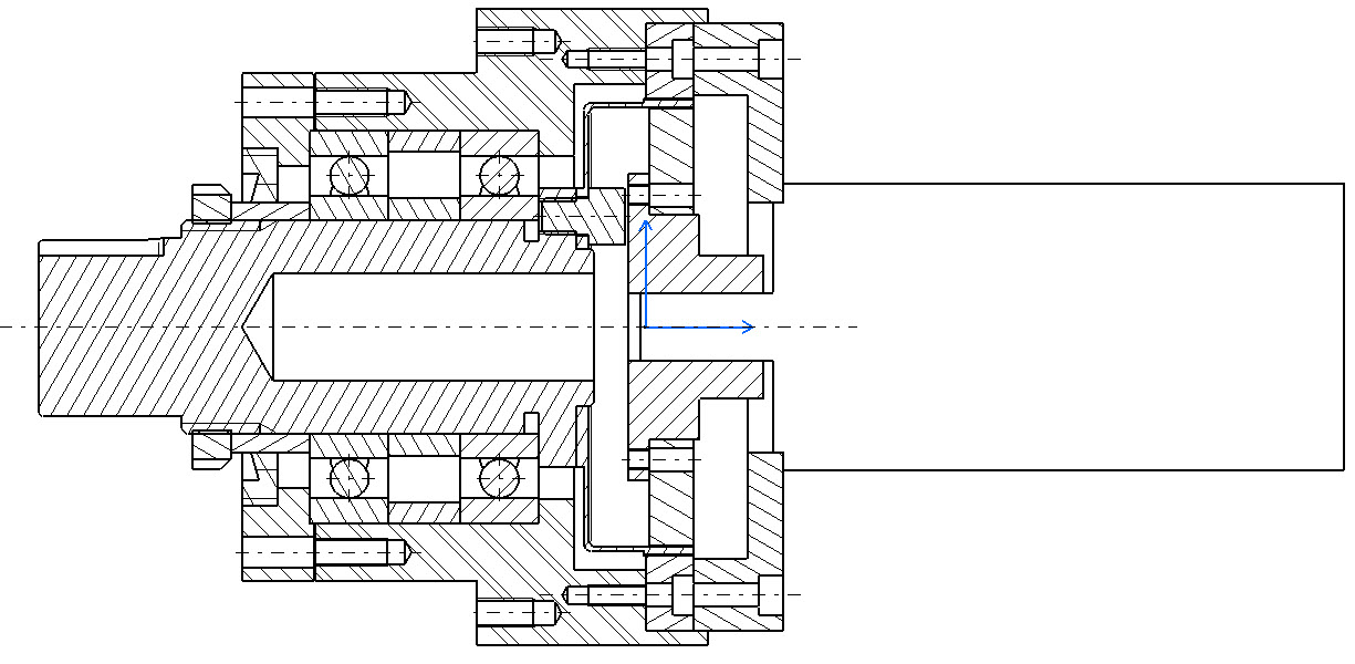

Dodane 2 godziny 38 minuty 15 sekundy:
Poprawiona wersja 4-tej osi - rozsunąłem łożyska o 20mm tulejkami, powinno być prawie2x sztywniej
w takiej wersji idzie do wykonania..

Ciowiec pisze:Jakąś namiastkę centralnego smarowania
Oczywiście zniechęcał nie będę, ale jeśli maszyna nie będzie robić non stop, to prawdopodobnie wystarczy raz na rok/dwa do każdego wózka trochę smaru i będzie okej. Chyba, że dostęp tam trudny, to wiadomo. No albo po prostu chcesz mieć "porządnie" i tyle.

Post napisał: tuxcnc » 07 lis 2025, 10:10
Avalyah pisze:
07 lis 2025, 09:41
Oczywiście masz rację, ale nie to jest najważniejsze.
Uszczelnienia przeznaczone dla smaru stałego nie muszą sobie radzić z olejem pod ciśnieniem...
Ja sobie już dawno odpuściłem tłumaczenie autorowi wątku czegokolwiek, bo on wie najlepiej i zdania na pewno nie zmieni.
Ale czytającym ten wątek należy wyjaśniać, że to co w innych maszynach jest "profesjonalne", w ich maszynie może być po prostu głupie....

Post napisał: Ciowiec » 07 lis 2025, 13:31
W maszynce hobbystycznej nie wszystko musi być podyktowane rozsądkiem, czasem fajnie jak coś ciekawie wygląda i jednocześnie spełnia swoje zadanie, pomimo że jest nieco na wyrost. Za smarem w tym zastosowaniu nie przepadam - lepi się do wszystkiego, ciężko to wytrzeć/wypłukać...wolę olej :D

Ciowiec pisze:Nie mogłem za bardzo znaleźć...problem w tym że potrzebuję 2 rodzaje: z gwintem M6 i M6x0,75
https://www.pneumat.com.pl/zlaczka-wtyk ... -niklowany
https://www.pneumat.com.pl/122006-4-zla ... -niklowany
Jest tego sporo na rynku.
Pod wąż 6mm też u nich znajdziesz.

Post napisał: Ciowiec » 09 lis 2025, 09:42
Hmm, być może za słabo szukałem, tylko jest jeden warunek, fi zewnętrze złączki musi być poniżej 10mm, inaczej będzie przycierac o prowadnicę hmm

Post napisał: qqaz » 09 lis 2025, 10:22
to jest dość banalny problem. Toczyć masz na czym?
A rurka 4x1 podaje smar na odległość 40cm, więc olej też.

Ciowiec pisze: w takiej wersji idzie do wykonania.
szkoda, zabudowa wychodzi mała gdy łożyskuje się uchwyt a dopiero do tego doczepia przekładnię
