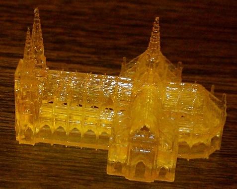

Następny udany "wydruk" , teraz z żywicy bursztynowej
Wys. 34 mm czas 3h46min.

Kupiłeś gotowca, robiłeś sam z projektu, czy robiłeś sam "na winie" (co się nawinie to zastosuję)? :wink:

Zmontowałem sam bardzo prymitywną konstrukcję , bazując na tej stronce

Sam myślałem swego czasu o takiej drukarce.
Też płaciłeś około 400zł za litr "szuwaksu"?
To jest taki stopper przed inwestycją w projektor DLP.

No i czy utwardzasz światłem, czy wsadziłeś diodę/ żarówkę UV do projektora?
niestety mimo że wybrałem jeden z tańszych sklepów , to i tak wyszło przwie 500zł/litr
wysyłają USPS i trafia to na cło .
Próbowałem z róznymi wynalazkami ale albo się nie utwardza albo deformuje i odkleja.
Użyłem zwykłego projektora DLP dzięki temu że zakupiona żywica utwardza się nawet przy swietle ponad 400 nm

To ciekawe jaka jest cena za druk na takiej drukarce...
Skoro litr to około 500zł to pewnie za wydruk 10x10x10cm około 1500zł będzie...
Ps. jak długo się drukuje na takim wynalazku?
Wydruki kosztują sporo ale w zamian otrzymujemy model którego wykonanie tradycyjnymi metodami kosztowałoby jeszcze więciej lub byłoby niemożliwe.
Modele są przestrzenne i zużycie żywicy nie jest duże a cena jest składową matieriału i drukarki , która kosztuje kilkadziesiąt tyś $
Można przyjąć że przyrost wysokości wynosi ok. 10 mm /godzinę pracy , zależy to od wieliu czynników jak rodzaj żywicy , natężenie światła na jednostkę powierzchni modelu , grubość warstwy itd
I tak wg mnie szybko ...
Tym bardziej ,że z tego co widzę to szybkość druku nie zależy też od powierzchni... - chyba
Ja myślałem ,że to wolniej idzie gdzieś 2-3mm/h :)
rzeczywiście nie ma znaczenia czy drukujemy jedną żabę czy tuzin , czas będzie taki sam ........chyba że zmienimy rozdzielczość.
Zmniejszając rozdzielczość czyli powiększając obrazek zmniejszamy natężenie światła na jednostkę powierzchni , wydłużając tym samym czas naświtlania warstwy.
