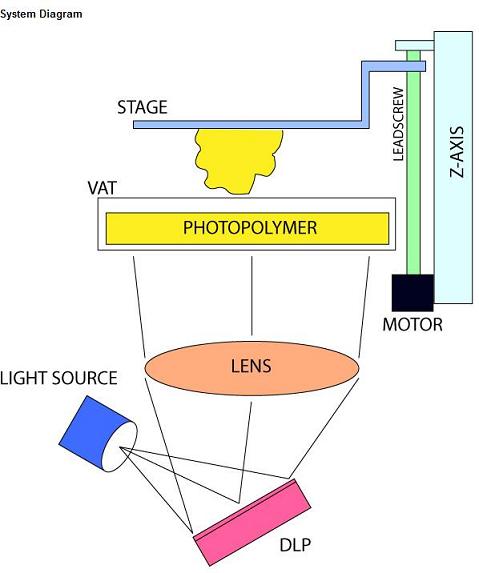

Post napisał: pltmaxnc » 30 wrz 2013, 18:03
Moja pierwsza żaba
Wydrukowana ze światłoutwardzalnej żywicy
Czas wykonania ok. 1.5 h , wys 13mm.
Zienek
Posty: 3725
#219
Post napisał: Zienek » 30 wrz 2013, 19:44
Jaką maszynę do tego masz? Możesz zrobić fotkę?
Zasada pracy: lampa UV w rzutniku i podnoszenie platformy z akwarium z lakierem uv?
pltmaxnc
Posty w temacie: 48
Posty: 1342
Lokalizacja: warszawa
#220
Post napisał: pltmaxnc » 01 paź 2013, 10:12
Drukarka DLP
