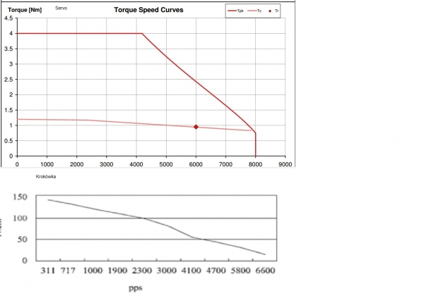

Post napisał: Tomciowoj » 15 gru 2013, 20:37
Zanixi pisze: Jedyne co mnie zastanawia to ten ich marnawy moment, jak to z tym jest? Przykładowo 1,3Nm dla 400W, to... tak troszkę mało.
Podejrzewam, że porównuje kolega moment serwa do krokówki. Dla serwa podaje się moment nominalny, dla krokówki trzymający. Dla porównania wykresy momentu od prędkości dla obu:

#60
Post napisał: Zanixi » 15 gru 2013, 21:15
Tomciowoj, ano. Tylko, że krokówka 6,9Nm ma mniej więcej stały moment do tych 6,5obr/sekundę co przy skoku 5mm daje nam 1950mm/min. Przejazdowe można dać o wiele większe oczywiście.
Serwo 400W będzie mieć w tym zakresie prędkości te 1,3Nm? Różnica jest...
