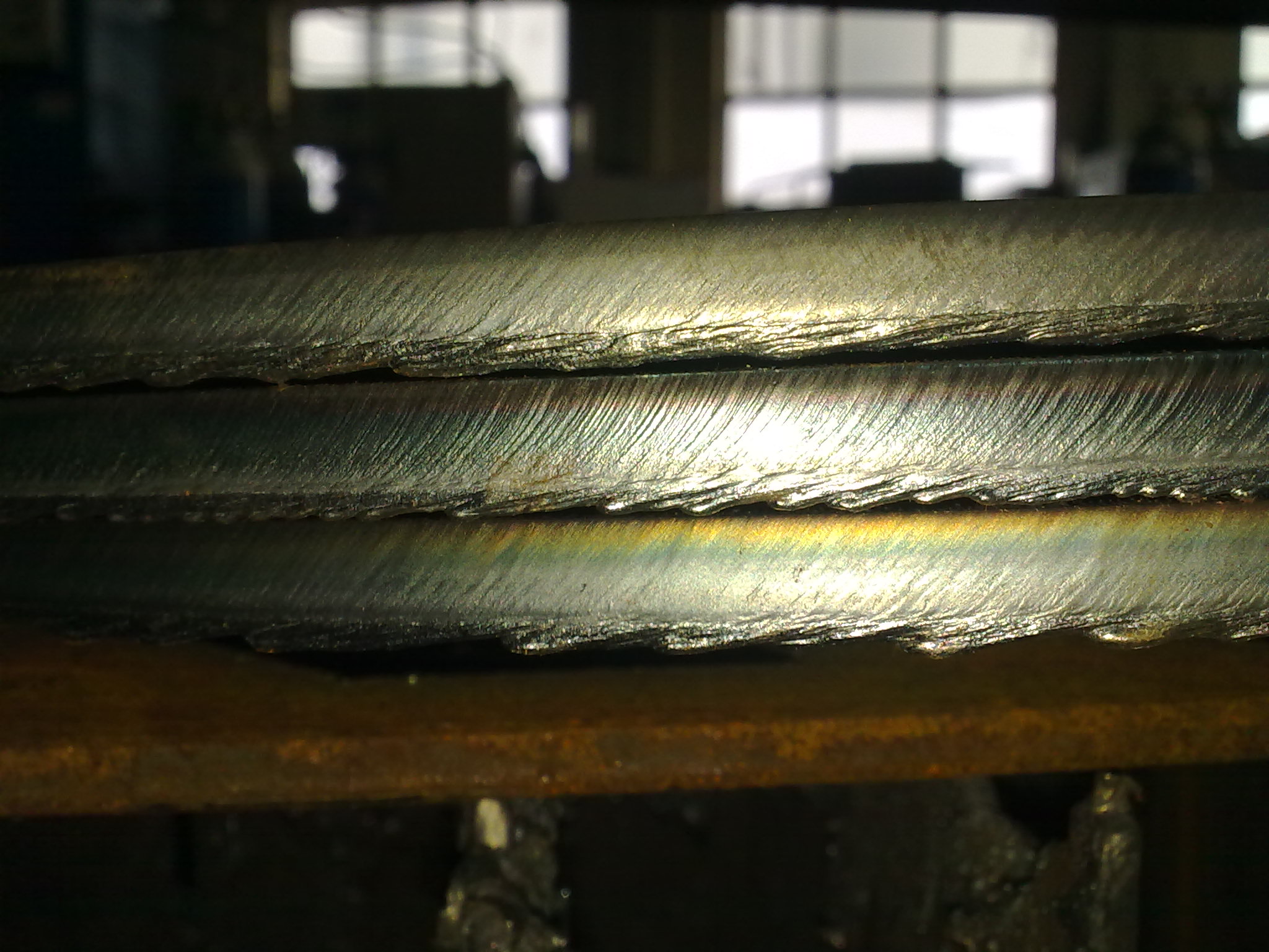

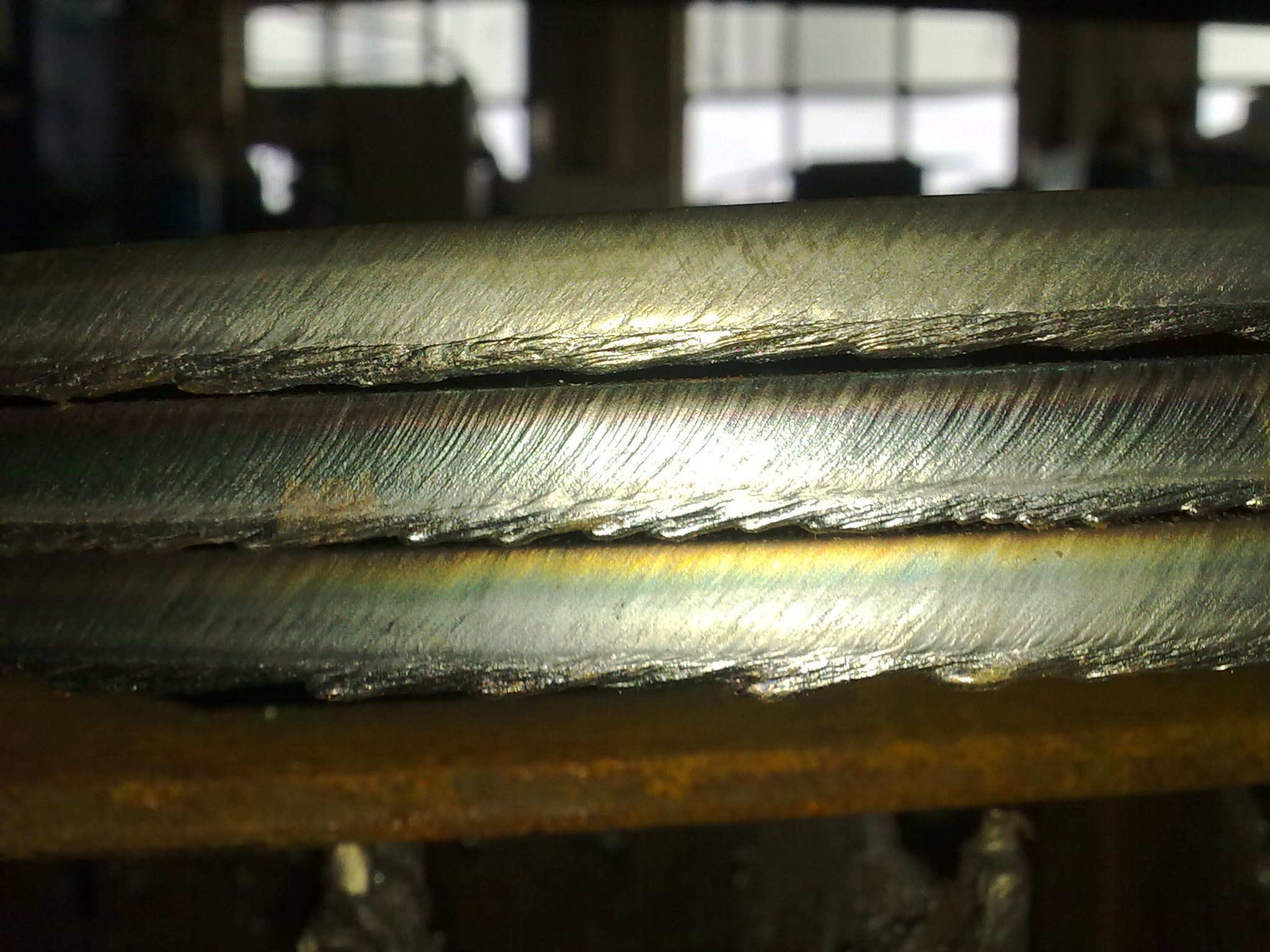

Witam ciął już ktoś powermaxem z podłączonym azotem?
Wiem że można go stosować do cienkich blach i nierdzewnych.
Robiliśmy próby z blacha czarna 6 i nie było aż tak źle tylko zgorzelina pod spodem była trudna do odbicia a przy cięciu nierdzewki powierzchnia po cięciu była taka srebrnawa.
1) V1700mm/min
2) V2400mm/min
3) V2000mm/min
wszystko 80A
Chodzi o to że nie mogliśmy dobrać prędkości cięcia.
Jak wróce to dołącze zdjęcia nierdzewki: #1,5 ,#3, #4 mm
1) V1700mm/min
2) V2400mm/min
3) V2000mm/min
wszystko 80A

zmień kierunek cięcia dla konturu, czyli zgodny z kierunkiem ruchu wskazówek zegara.
Jeżeli zdjęcie nie jest typu lustro to masz zły kierunek cięcia.
Po za tym ... szybkość chyba jest trochę za duża...
Jakie masz ciśnienie azotu ??
