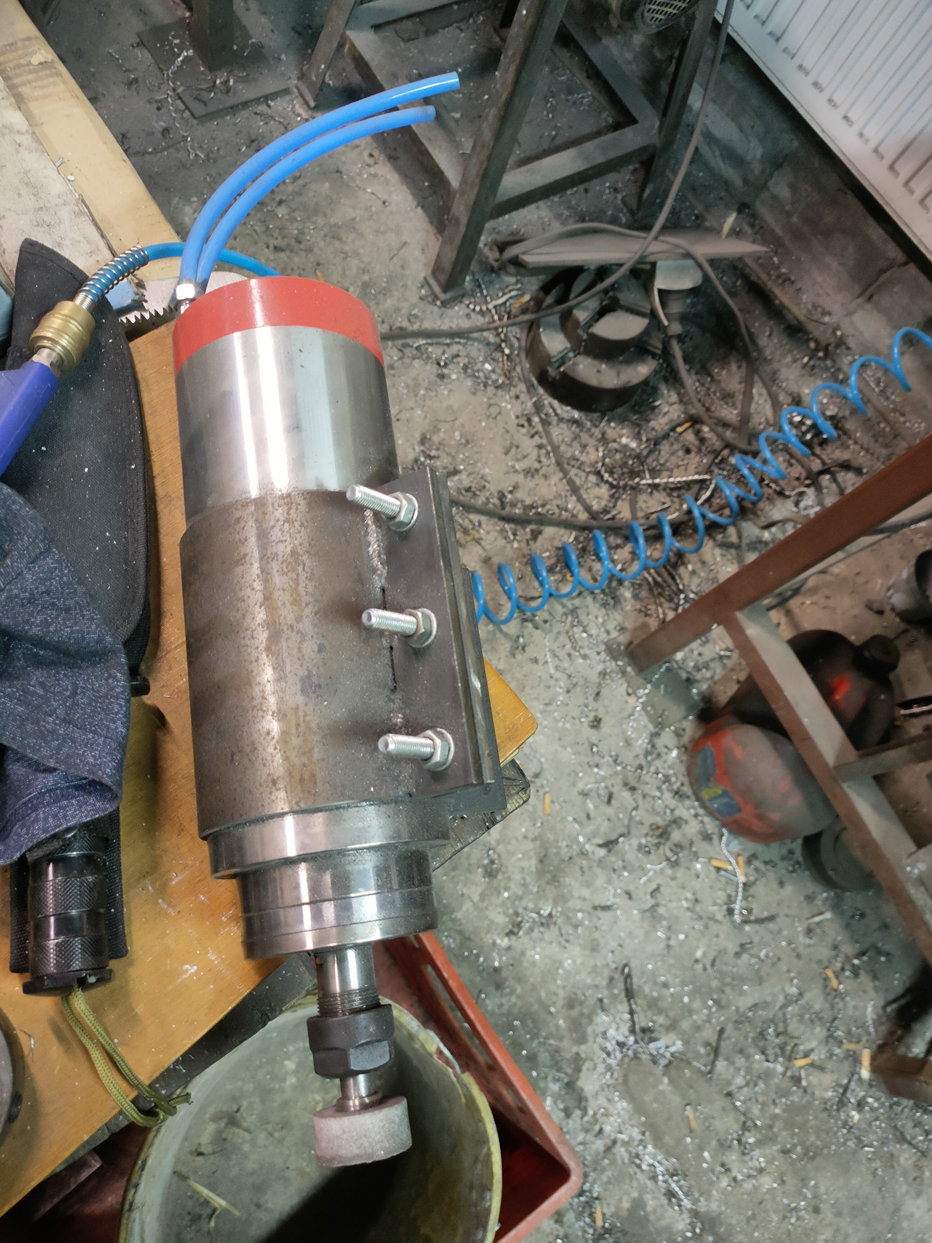

No mam nawet 2 grzmoty hehehe, z osią Z mam mały pomysł, mam mokrego chińczyka 3,7 kW którego wykorzystuje do szlifowania na tokarce, ale tak szczerze to powiem że będę polować na wrzeciono z wymianą. Ale tak czy siak wlecą dwie sprężyny gazowe :)

Wspominałeś o kwasiaku więc ta seryjna pinola powinna dać radę, jak dobrze pamiętam to siedza tam łożyska stożkowe które trzeba było u mnie wyregulować, ten chińczyk to raczej do kolorowych i tworzyw się nada.
