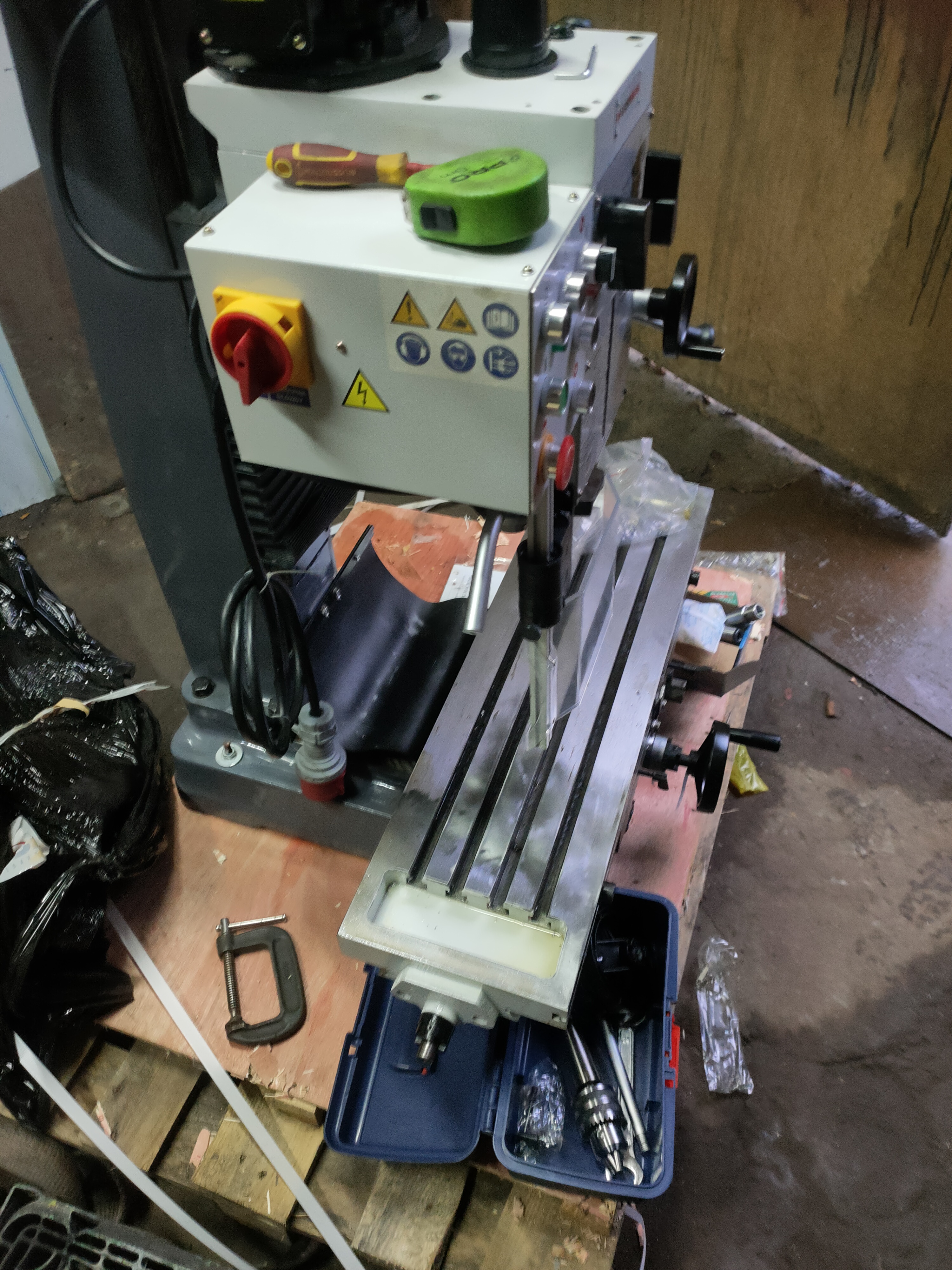

Kwasiak lubi nieco mniejsze obroty, o widzę że na tych fotach napęd bezpośredni dałeś z silnika, przed świętami już będę w posiadaniu fukniel nówki frezarki i na pewno po nowym roku będę się odzywać do Ciebie o jakieś cenne rady :), a kolega z jakich okolic jest ?

O który napęd chodzi? Podzielnica?
Też mi się tak wydaje że troszkę zbyt wysokie obroty lub zwyczajnie pzytepiony frez.

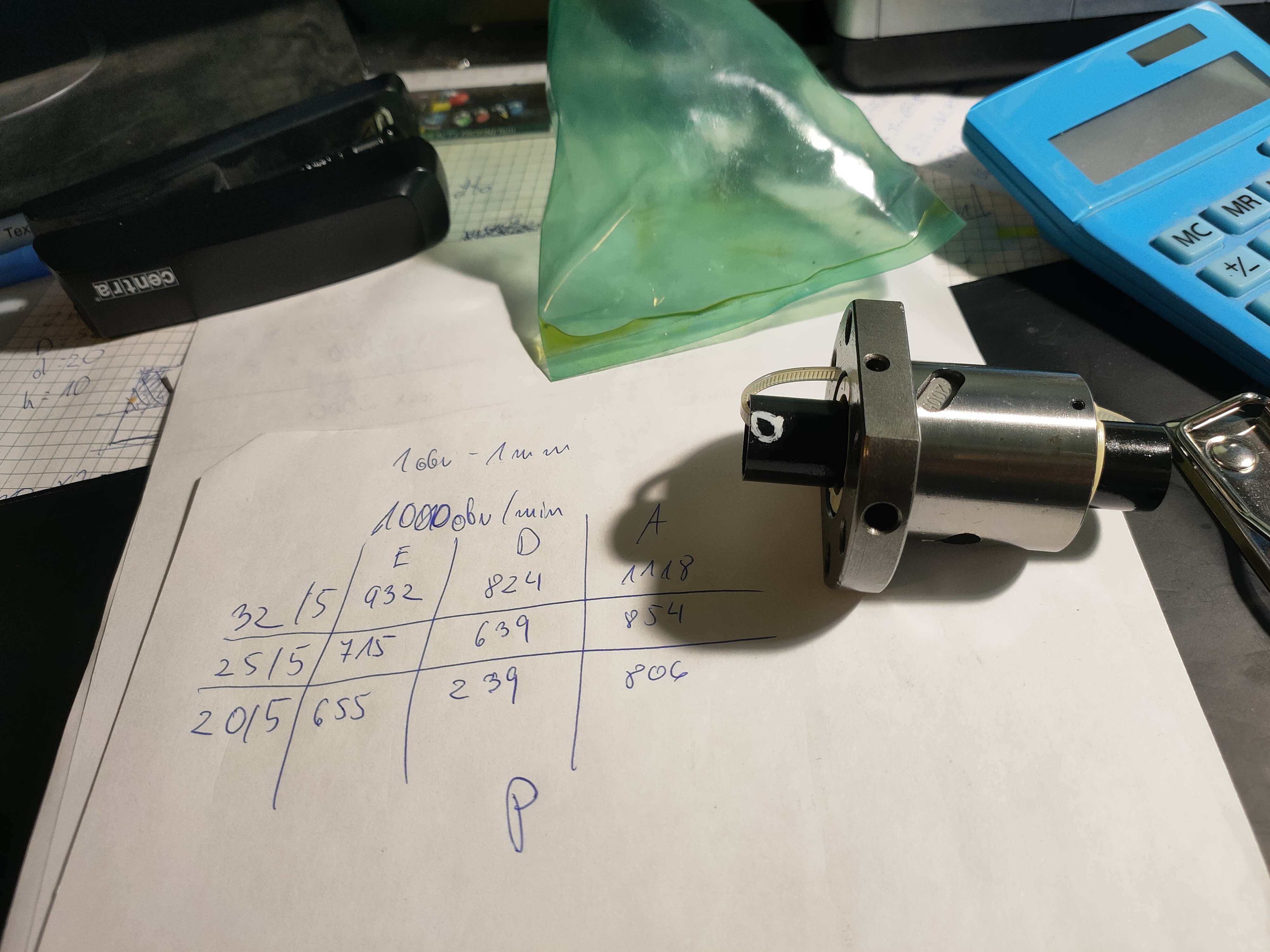

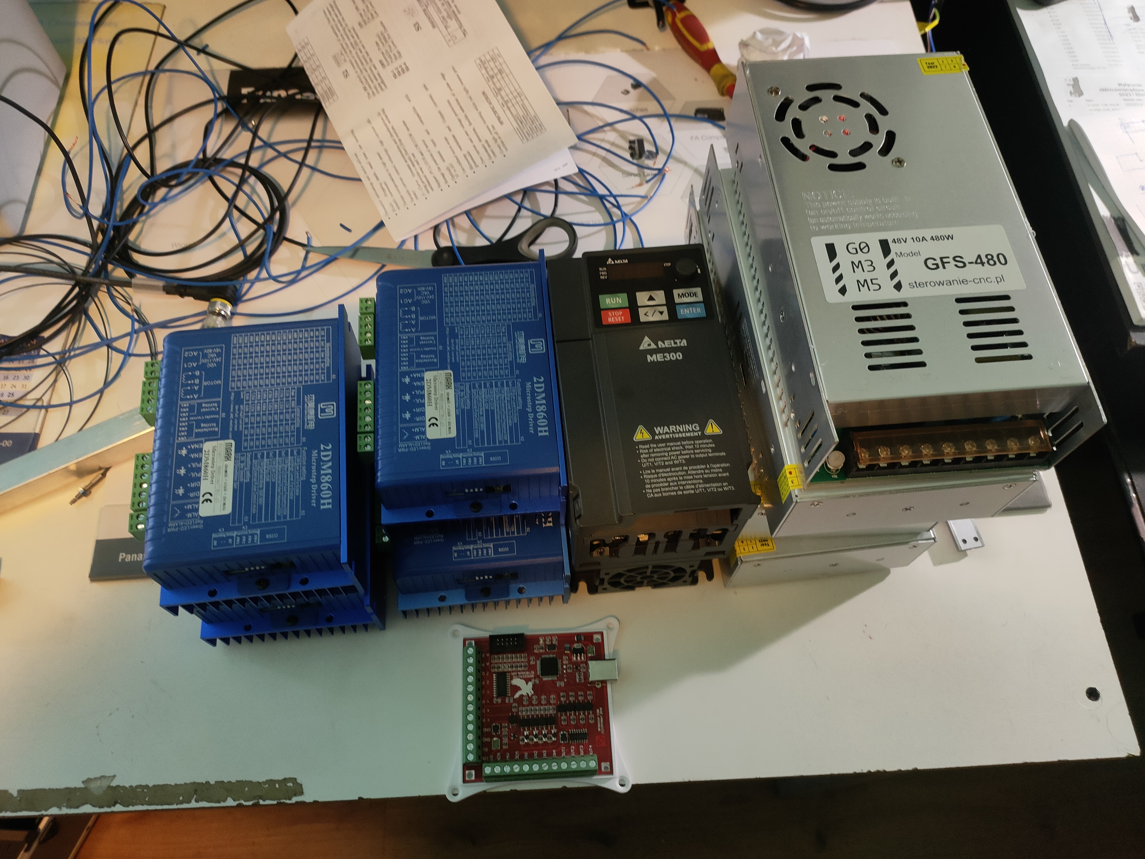

Witam kolegów frezareczka już przyszła, elektronika prawie kompletna, teraz rozkmina na temat śrub kulowych, jak zobaczyłem ceny to się troszke zdziwiłem a nawet bardzo
Dodane 5 minuty 33 sekundy:
Panowie odnośnie śrub ja pakuje 2005, planowałem 2505 ale ceny mnie powaliły, a tak na marginesie mam hurtownie u siebie jak by ktoś chciał nakrętka kulowa 2005 cena brutto 239, śruba 197 zł za metr to jest to samo co hiwin tylko że bez napisu

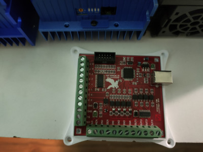

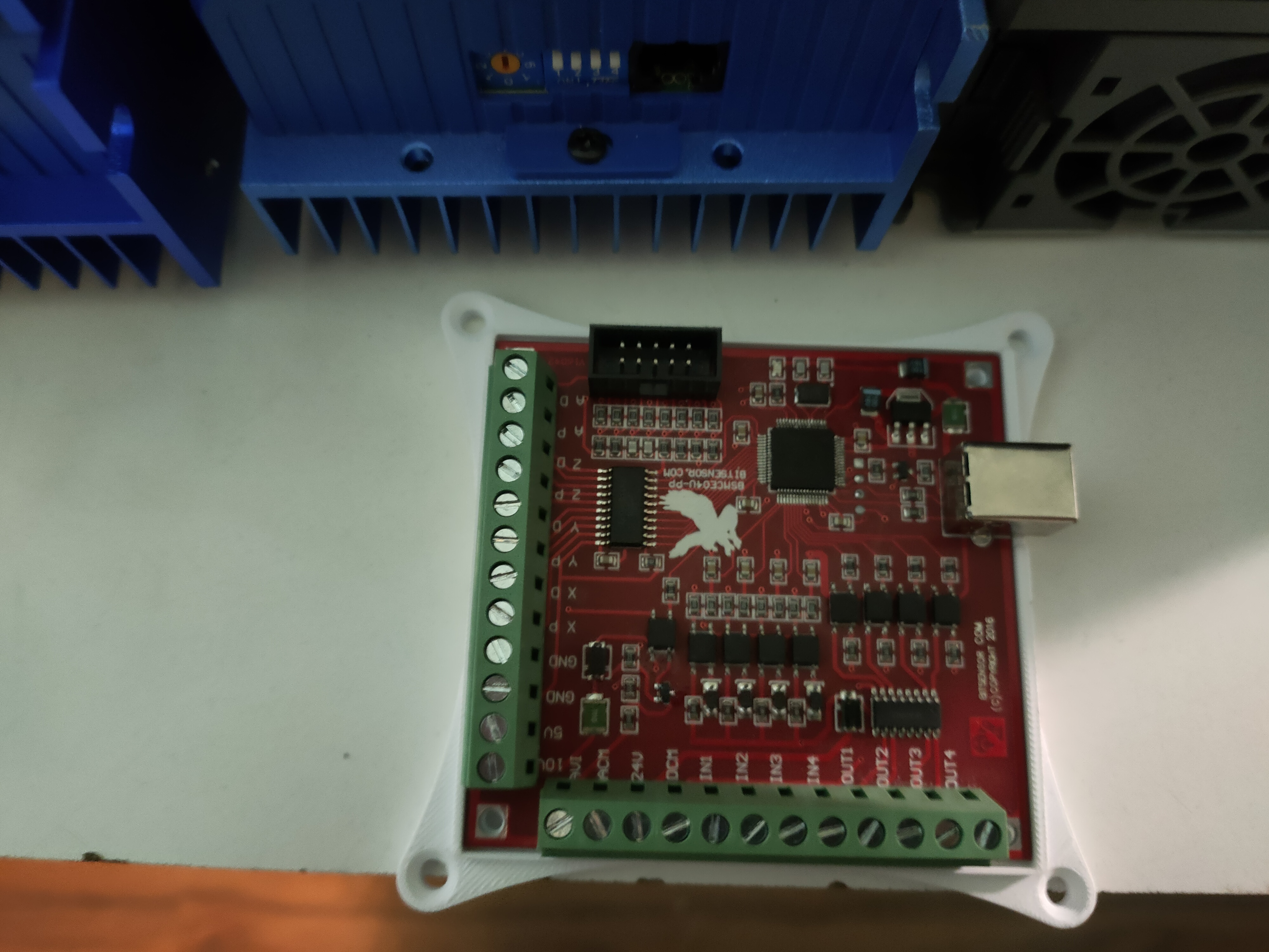

SzymonWolanowski pisze: elektronika prawie kompletna,
Miałem tę czerwoną płytkę i powiem Ci, że nie jest to nic dobrego, bardzo humorzasta, raz pracowała dobrze innym razem zacinała się co chwilę. Dla tego pomyśl o płytce z komunikacją po eternecie. Ja mam np. tę https://www.ebmia.pl/kontrolery-ruchu/1 ... ernet.html z tą https://www.ebmia.pl/plyty-glowne/19849 ... x-lpt.html. Ta ponoć to samo tylko ma zaciski śrubowe wyprowadzone https://www.ebmia.pl/kontrolery-ruchu/2 ... xbb-e.html.
