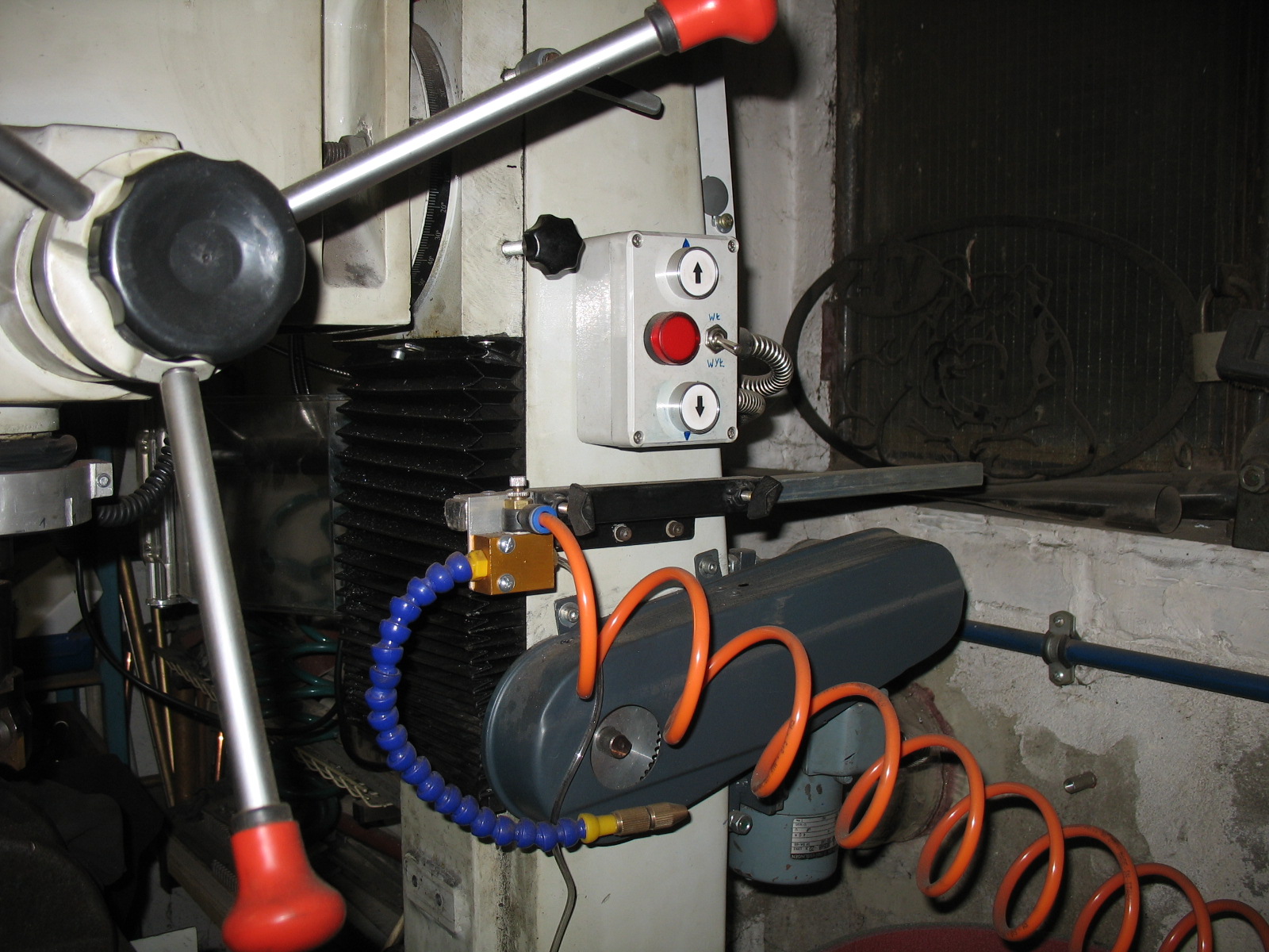

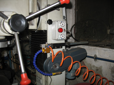

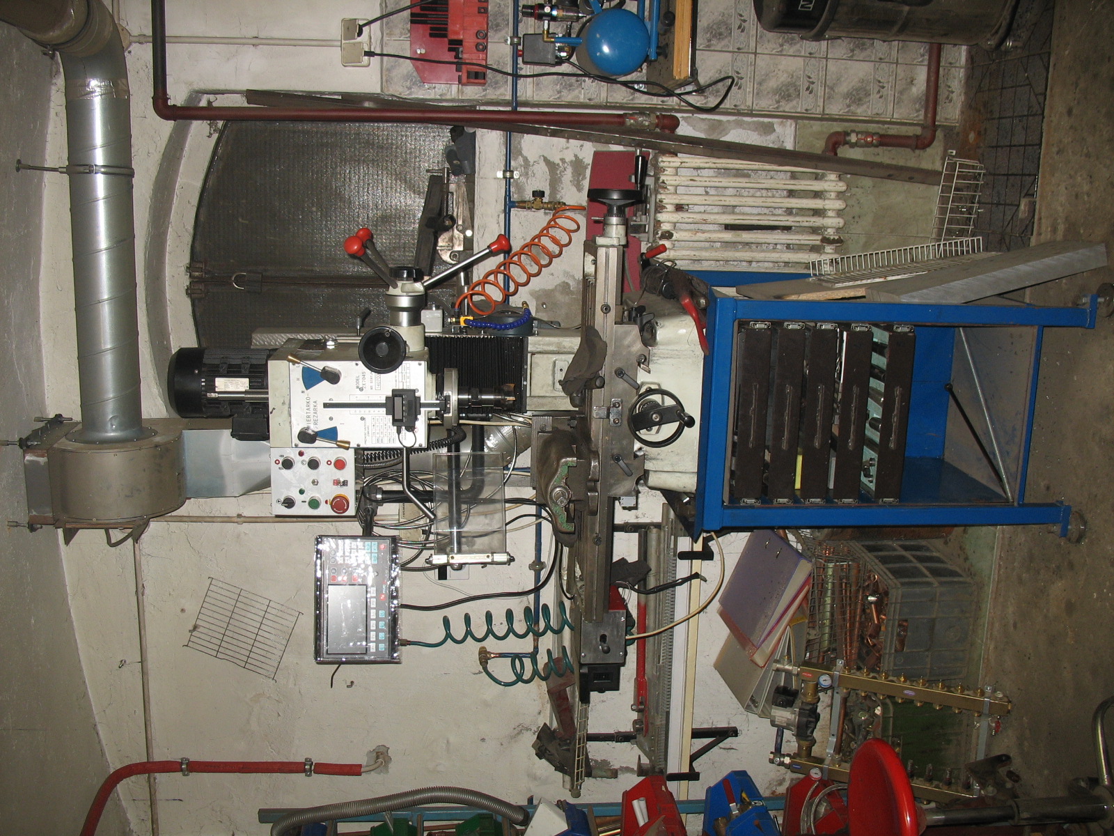

Post napisał: ARGUS » 03 paź 2020, 21:09
A tak na dziś wygląda moja pszczółka.
Wymaga jeszcze dopieszczenia i uporządkowania przewodów ale to w wolnych chwilach.
Podnoszenie i opuszczanie głowicy , bez " korblowania"
i chłodzenie mgłą olejową , jeszcze nie wypróbowane :-)

Re: ZX 7045 i klony
#28
Post napisał: Rybiarz » 03 paź 2020, 22:13
Chyba jakaś wiertarka stołowa zgubiła czapeczke na potrzeby projektu :)
