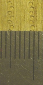

Na razie mam problem z maszyną.
W osi X mam luz 0.5mm.
Tzn.
- robię otwotek w 0,0 (wiercę punkt)
- jadę np do x10, wracam do 0,0
- robię otworek
- cofam się do x-10 i wracam do x0
- robię otworek ...
i mam szlaczek o odchyleniach 0.5mm

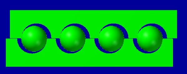

Wydaje mi się, że mam luz na nakrętce względem śruby kulowej (czego nie rozumiem)
Była dobrze dopasowana. Czyżby się wyrobiła ?
A może to można wyregulować dociskając kulki bo ja do tej pory ich wcale nie dociskałem ?
kier.luzów = zielony
czy można docisnąć = czerwone ?
Ostatnio zmieniony 08 lip 2007, 17:48 przez Inf-el, łącznie zmieniany 1 raz.

Post napisał: Rayford » 08 lip 2007, 16:46
Nie wiem, jak zbudowana twoja nakrętka od śruby kulowej, ale nazwa śruby bezluzowa brzmi dla mnie czysto teoretycznie i jeśli nie ma nakrętka rozwiązania kasowania luzu to taki luz będzie niestety powstawał i jedyną radą na taki luz to dodatkowa druga taka nakrętka :( lub kasowanie luzu w programie ale nie zawsze to zdaje egzamin :(

Post napisał: Rayford » 08 lip 2007, 18:23
Musi być jakiś sposób oprócz kupowania nakrętki za 400 zł.
Zaznaczone zielonym to czasem nie są zaślepki? w tych miejscach prawdopodobnie kulki
przechodzą nad gwintem śruby do początku nakrętki i z powrotem wchodzą w gwint.
nie wydaje mi się, że to jest jakakolwiek regulacja do kasowania luzów.
Sam noszę się z kupnem śrub kulowych ale cena dwóch nakrętek mnie przeraża a z innym sposobem kasowania luzów się nie spotkałem :(
Najszybciej ścierają się kulki i luz powstaje mniej więcej jak na rysunku, jedynie co tu można zrobić to wymienić kulki na nowe o większej średnicy

Poprawiłem usztywnienie maszyny przez dodanie 2 kątowników do rusztowania ciągnącego bramę i jakiś efekt się pojawił.
Na razie kątowniki są przykręcone na 2 śruby, może jak przyspawam to będzie jeszcze lepiej.
Potem zrobię test na cieńszym frezie (0.51 mm).
po lewej przed
po prawej po usztywnieniu
