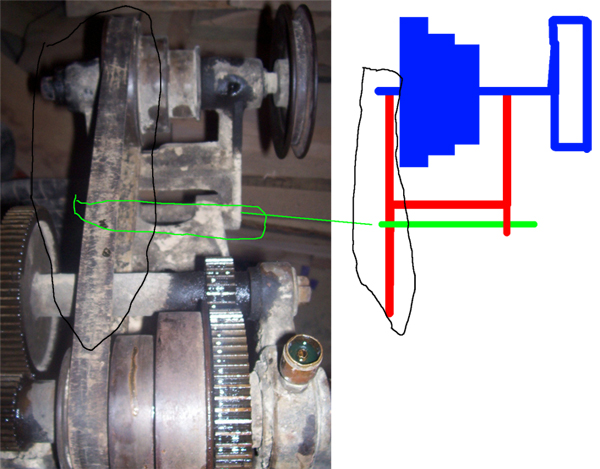

Zniszczony element przekłądni pasowej , naciag pasów
Post napisał: koala.g » 30 gru 2009, 01:41
Dziś rozleciał mi się element maszyny. Od samego rana były problemy z naciągiem i ślizganiem się pasów , oraz ślizganiem się bębnów po osi.
Pod koniec dnia rozpadł się cały element.
Czy możliwe byłoby dorobienie tego elementu ?
Oryginalnie oś chodziła w niby panewce praktycznie bez smarowania.
Teraz przydałoby się zrobienie tego porządnie na łożyskach.
Jaki orientacyjny byłby koszt wykonania takiego elementu ?
Oś do przetoczenie albo do zrobienia od nowa
Zespawanie elementu z kształtownika kwadratowego 3x3cm i przykręcenie łożysk. Największym problemem będzie ustawienie łożysk w jednej linii.

Post napisał: DZIKUS » 30 gru 2009, 12:52
na zalaczonym zdjeciu nie widac nic, co by pozwalalo na jakakolwiek sensowna ocene sytuacji. powinienes to rozmontowac, wyczyscic i dopiero wowczas zrobic zdjecia, oraz jakis chocby prosty szkic z wymiarami

Post napisał: galon » 30 gru 2009, 16:52
ruskie w kosmos poleciały to i to się do zrobić a tak nawiasem wywal to koło wielopasowe zamontuj silnik z falownikiem i po bulu gwinty i posuwy masz realizowane i tak bezpośrednio z osi wrzeciona ja w to miejsce mam wsadzoną skrzynie biegów od starego opla i działało to nieźle ale ja to robiłem 25lat temu falowników nie było

Post napisał: koala.g » 30 gru 2009, 18:01
Nie opłaca mi się za bardzo dodawanie czegokolwiek.
Żeby doprowadzić to do zdatnego stanu trzeba by regenerować :
> łoże
> support krzyżowy
> posów
> gitarę
Tokarka głównie służy mi do przetoczenia klocka drewnianego 9x9cm na walec 75mm.

Post napisał: Bbuli » 30 gru 2009, 21:26
Witam.Daj wszystko do pieca-wcześniej porób fazki-tak na 400stopni-załóż grube rękawice-lub pomocnik-i spawaj odpowiednią elektrodą-w domyśle żeliwną.I wszystko znowu do pieca-wyłącz go i czekaj aż samoistnie ostygnie.Po oględzinach znowu zrobisz fazki-do pieca-pospawasz-do pieca.Jak będzie zimne nasmarujesz,dotrzesz,dopasujesz.
