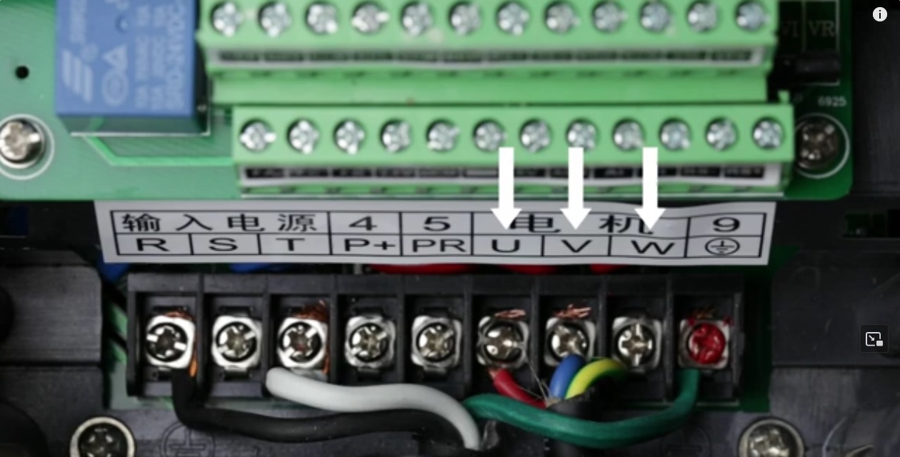

Czy można zmienić kierunek obrotów wrzeciona poprzez zamianę fazy w podłączeniu silnika?

parafoil
Posty: 142
Rejestracja: 23 mar 2020, 16:27
Re: Zmiana kierunku obrotów wrzeciona
Post napisał: parafoil » 08 lip 2024, 11:19
a w takim?

atom1477
Posty: 4020
Lokalizacja: ::
Post napisał: atom1477 » 08 lip 2024, 11:25
To przecież falownik a nie silnik.
No ale można się domyślać że silnik jest 3-fazowy, więc da się zmienić kierunek obrotów zamieniając dwie fazy.
A mając taki falownik, można zmieniać i z falownika.
parafoil

Post napisał: parafoil » 08 lip 2024, 12:22
Czy tu gdzies nie można zamienić przewodów?
atom1477
Posty: 4020
Lokalizacja: ::
Post napisał: atom1477 » 08 lip 2024, 13:02
Nie wiadomo kto to podłączał i konfigurował (czy Ty sam czy kupiłeś gotowe).
Coś dziwnie to wygląda. Np. zasilnie z 2 faz. Nie wiadomo też jakie cuda są porobione w konfiguracji falownika, i jak ten falownik jest sterowany.
W każdym razie jak tylko jednorazowo chcesz zmienić kierunek obrotów, to wystarczy zmienić miejscami dwie fazy na wyjściu do silnika. Np. U i V.

parafoil
Posty: 142
Post napisał: parafoil » 08 lip 2024, 14:48
żle podłączone - czyli mam przepiąć fazę
"Po trzecie, każdy silnik trójfazowy po zamianie faz zacznie się kręcić w przeciwnym kierunku, a falownik będzie działał tak samo." - co z tego wynika dla mnie? to źle czy dobrze?
Nie wiem nawet jak się dobrać do tego silnika, odkręciłem górę - sama osłona plastikowa

Post napisał: jasiekk7 » 08 lip 2024, 15:07
przewody możesz zamienić na falowniku jak zrobiłeś zdjęcie. Zamień U z V.
edit
robisz na własną odpowiedzialność bo teraz widzę że tam tylko jakieś 2 fazy masz i na wejściu i wyjściu...
Czy lewe obroty z falownika działają (jak wciskasz REV) ?
Daniu
Posty: 817
Lokalizacja: Krk
Post napisał: Daniu » 08 lip 2024, 15:44
Nie dwie fazy, tylko pewnie zasilane jest z 230v. Jedna faza i neutral..
