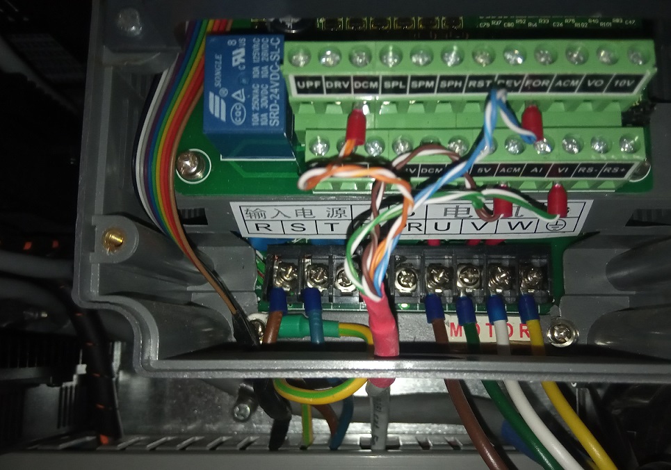

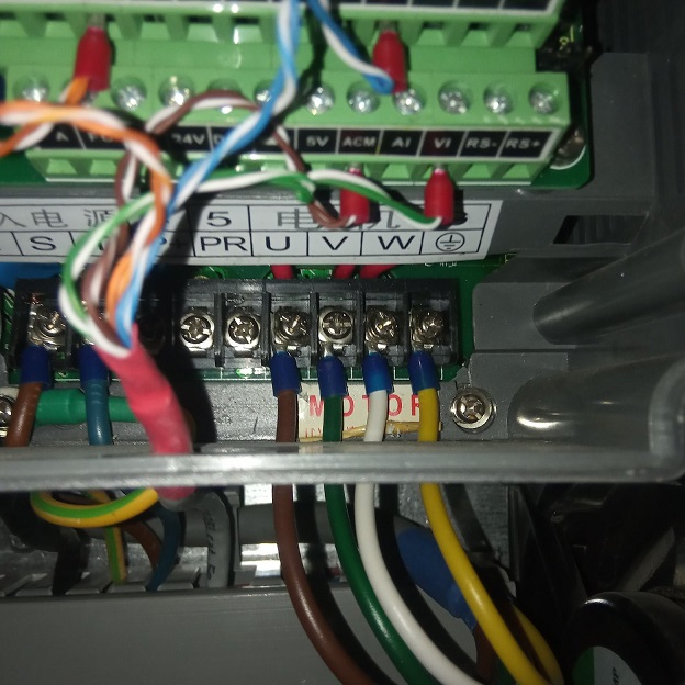

Tamto było przykładowe
to jest moje
Czyli mam zamienić U z V

Tak, tylko rób to przy odłączonym napięciu.. 😀

ok, natomiast patrząc na pierwsze zdjęcie autora (to ze strzałkami) widać, że przewody są przykręcone tylko do R i T oraz na wyjściu do U i V. Dlatego potem zedytowałem posta bo uznałem, że to może jakieś egzotyczne rozwiązanie (z tego też powodu pytałem czy działa w ogóle odwrócenie obrotów z przycisku na falowniku).

Ewidentnie źle patrzyłeś.

Dziękuje Wszystkim za pomoc, zamieniłem, działa
