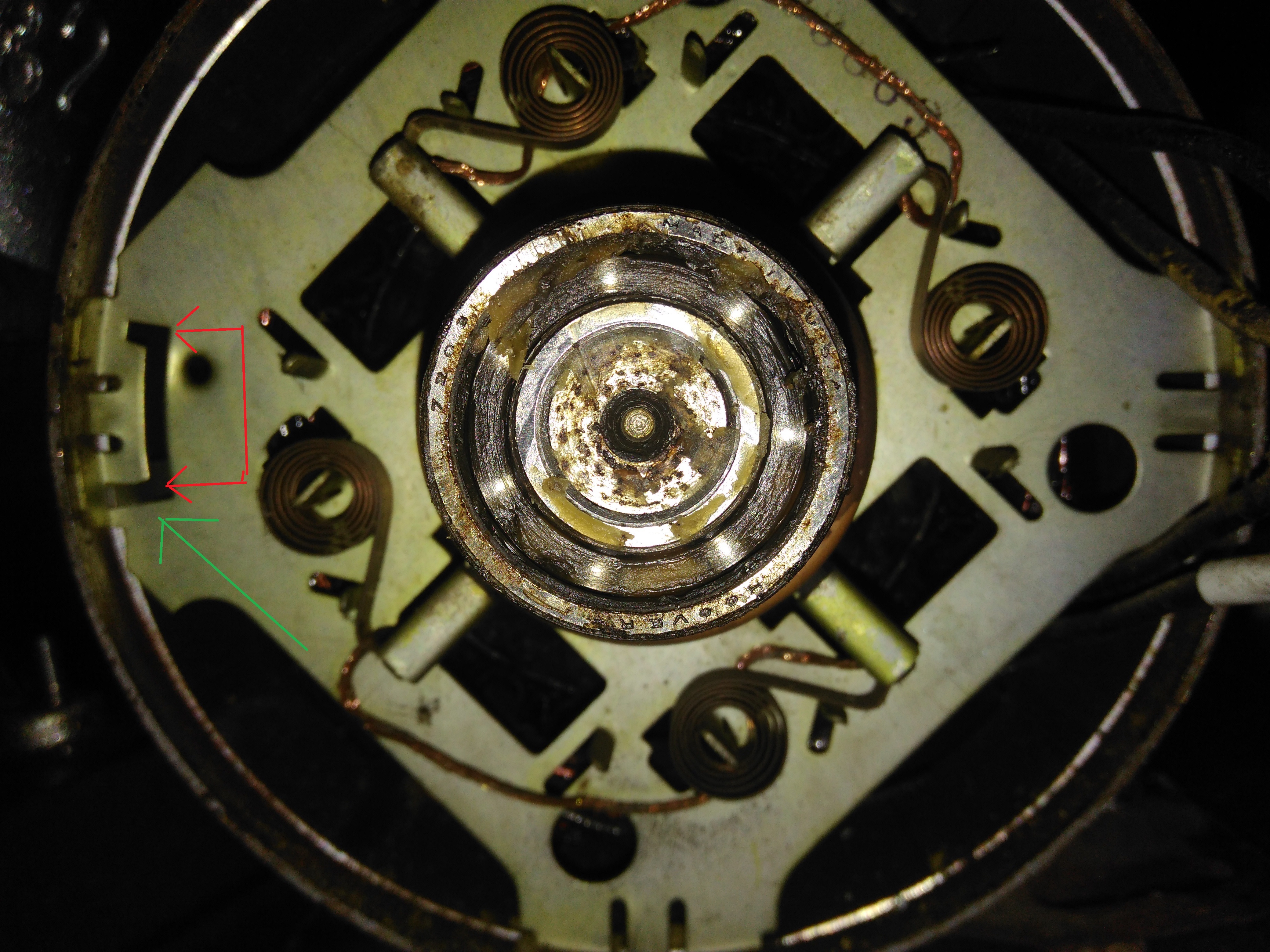

pioterek pisze: Skoro napisałeś, że szczotki mają 5°obrotu, to nie jest to silnik repulsyjny. W dodatku musiały by mieć odpowiednią dźwignię do zmiany ustawienia szczotek a nic takiego nie widać.
tyle że mam możliwość przesunięcia o kont ok.5 stopni?
5° obrotu /ustawienia, a umieszczenie 5° względem biegunów to dwie zupełnie różne rzeczy.
pioterek pisze:
atom1477 pisze:Żeby zmienić kierunek to trzeba zmienić połączenie tylko jednej pary uzwojeń (ale to niekoniecznie pomoże
Źle piszesz bieguny muszą zostać tak jak są, tylko kierunek przepływu prądu w nich trzeba odwrócić.
Nie zrozumiałeś tego co napisałem.
W dodatku tam nie ma stałych biegunów, bo to jest na prąd zmienny. Więc bieguny nigdy nie zostają tam gdzie są :D
Zresztą co proponujesz? Jak proponujesz zmienić kierunek prądu, inaczej niż poprzez zmienienie połączenia uzwojeń?

beyma pisze:Temat nie aktualny, wystarczyło przesunąć szczotki i silnik kręci w drugą stronę :D
DZIĘKUJĘ ZA POMOC :)
Ostatnio zmieniony 27 paź 2017, 13:46 przez pioterek, łącznie zmieniany 1 raz.
beyma
Posty: 46
Rejestracja: 10 sty 2013, 14:39
Post napisał: beyma » 26 paź 2017, 15:35
