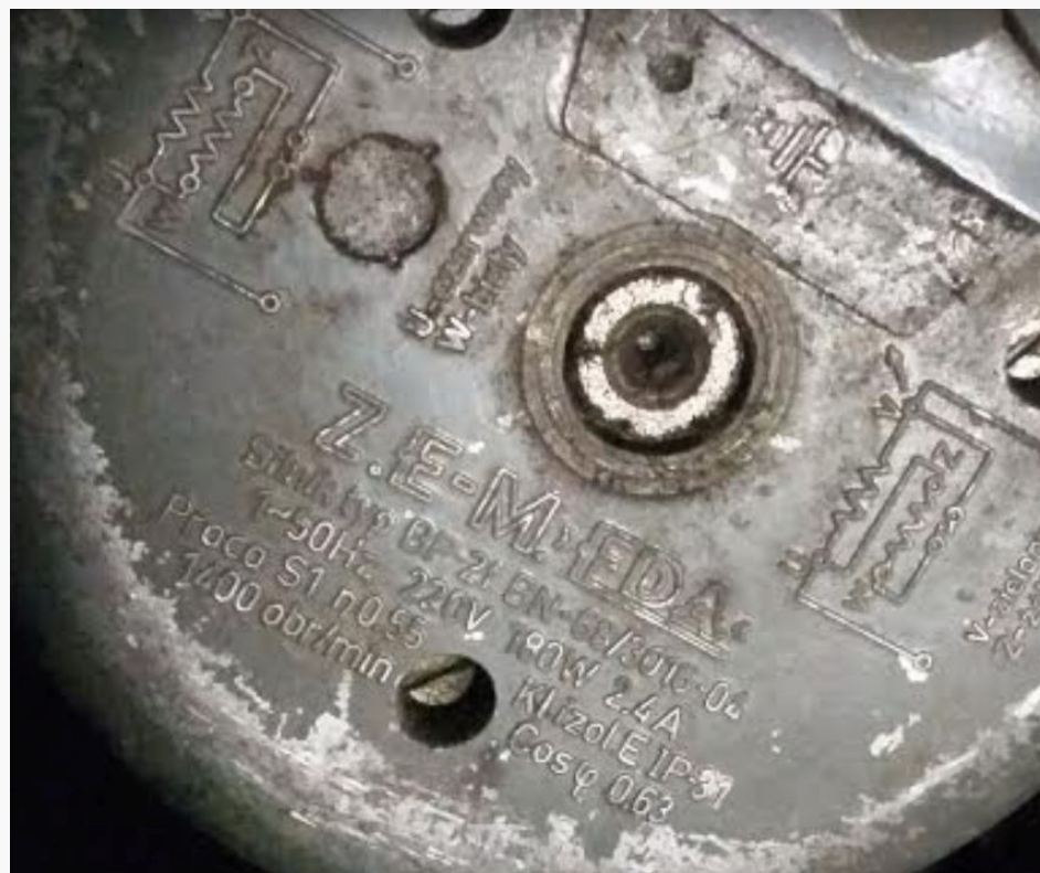

mam to samo pytanie, tylko pewnie inny silnik. mam silniczek od pani Frani, która rozebrała pralkę Franię,
Czy przełącznikiem da się zmieniać kierunek obrotów ?
pukury
Posty: 7903
Lokalizacja: kraków
Re: Zmiana kierunku obrotów silnika 1 fazowego
#26
Post napisał: pukury » 27 mar 2018, 16:04
Hej.
Przecież na fotce którą zamieściłeś masz wszystko narysowane ( właściwie - odlane ).
Tylko uważaj z rozbieraniem ( jak by co ) bo możesz połamać wyłącznik odśrodkowy.
Najpierw jak po lewej a potem jak po prawej stronie odlewu.
pzd.

JanŻelazny
Posty: 219
Rejestracja: 04 mar 2018, 09:38
#27
Post napisał: JanŻelazny » 27 mar 2018, 18:12
pukury pisze: ↑
27 mar 2018, 16:04
Hej.
może i narysowane ale ja na elektryce sie nie znam...z podstawówki pamietam łączenie szeregowe, równoległe, symbol opornika i to chyba tyle ;) A do podłączenia przełącznika mam speca, chciałem tylko się upewnić że ten silnik sie nada, zanim wezmę go do ów speca...dzięki za odpowiedź.
pioterek
Posty w temacie: 10
Posty: 1724
#28
Post napisał: pioterek » 27 mar 2018, 20:43
W tym przypadku jest pokazane w jaki sposób zmienić obroty na stałe, tylko, że tak się zastanawiam jak sprytny by musiał być wyłącznik który to zrobi. Wydaje mi się, że powinien wystarczyć taki sam jak od silnika na trzy fazy od przełączania lewo-wyłączone-prawo.
