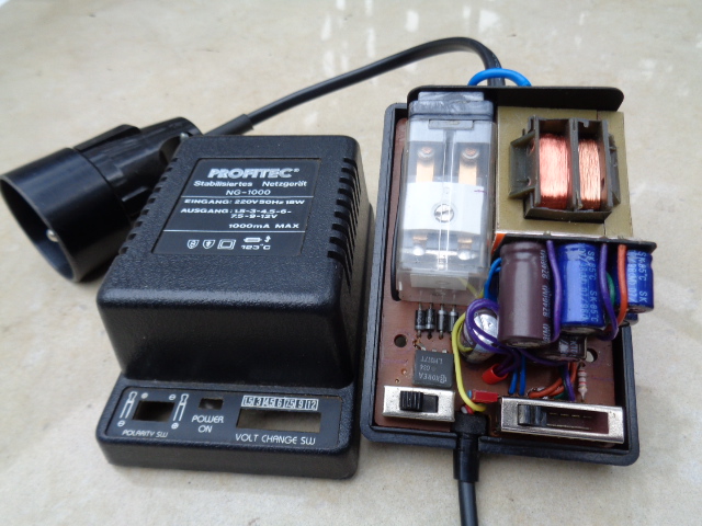

Miałem podobny problem z zegarem czasowym do zgrzewarki.
Zrobiłem bardzo prosty.Zasada działania polega na podłączeniu naładowanego kondensatora do cewki przekaźnika.W zależności od pojemności kondensatora uzyskujemy różne czasy załączania zgrzewarki.
Proste i działa.Wykorzystałem obudowę z płytką drukowaną i przełącznikiem od zasilacza.Zalecane napięcie
zgrzewania jest około 3 V. W mojej ocenie jest wystarczające ale wymaga powtarzalnych warunków zgrzewania.Mam na myśli średnicę i docisk elektrod.Przy wyższym napięciu jest korzystniej ale transformator szybciej się nagrzewa.Przy kilku zgrzewach nie ma to znaczenia.
