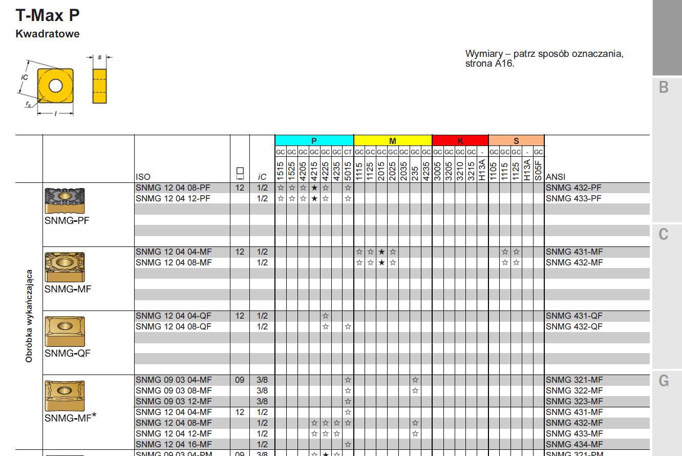

Byłem dzisiaj na takim targowisku i zakupiłem nowy nóż oraz dwie płytki.
Na płytce mam napisane SM25
Co o tym sądzicie?

ABKK pisze:Witam.
SM25 - to gatunek węglika użytego do prasowania płytki - najprościej rzecz ujmując - do stali.
Szczegółów nie warto kopiować, bo znajdziesz o tym gatunku dość informacji w necie.
Ogólnie nóż dość "duży" jak na Twoją tokarkę. Do tego geometria stawiająca bardzo duże opory toczenia i dająca duże siły odpychania materiału. Potrzeba sztywnej maszyny. Stworzony do skrawania dość dużym wiórem. Ogólnie - fajny zakup, ale dla posiadacza czegoś wielkości TUMa.
Posty w temacie: 9
Posty: 12309
#39
Post napisał: RomanJ4 » 10 paź 2017, 10:13
Kolega Kolec ma rację, to nóż (i płytka) do cięższego toczenia, potrzebuje dużej głębokości i dużego posuwu by dobrze skrawać, geometria ostrza nie jest dobra do powolnego i niezbyt głębokiego z racji możliwości obrabiarki skrobania.
ale aby poprawić warunki skrawania możesz spróbować zmienić płytkę na taką o innej, dodatniej powierzchni natarcia (γ) by zmniejszyć ogólny ujemny kąt natarcia,
np wg katalogu Sandvika
https://www.google.pl/url?sa=t&rct=j&q= ... QSYOqLcGL9
(str. A16, tab. 1 i 2)
kształt płytki - S, kąt przyłożenia α- N = 0°,
(str. A17, tab. 4)
typ płytki (kąt natarcia γ płytki) G; lub M; lub T; lub P;
o wielkości: 09; 12; 15; 19; 25; (boku Ic w mm, tab. 5 ) w zależności od wielkości noża,
i najlepiej ostrym rodzaju krawędzi skrawającej F (tab. 8.),
czyli płytka o symbolu SN(G;M;T;P) - (x)F (najlepiej -QF, lub -MF)
jak płytki do obróbki wykańczającej w tabeli na stronie A31
Można też spróbować zastosować kwadratową płytkę frezerską (np R210, γ=10-15°, lub SDMT Dolfamexu) lub tokarską do aluminium (np SCGX-AL) które mają większe niż typowe tokarskie dodatnie kąty natarcia(γ), ale ich dodatni kąt przyłożenia α może być trudny do zamocowania klinowego (zaciskany klin może kruszyć górną krawędź skrawającą lub wypychać płytkę z gniazda),
