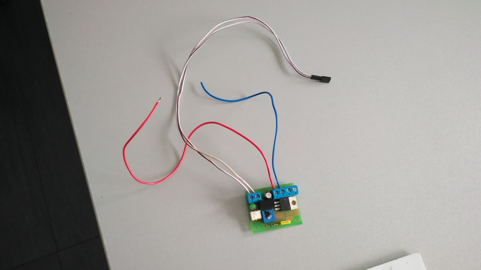

Witam, potrzebuję pomocy przy podłączeniu płytki sterującej falownikiem do sterownika Zelrp.
Przesyłam zdjęcia. Pozdrawiam

Moduł od autora sterownika :). Pisałem do niego napisał mi co i jak ale nic z tego nie rozumiem ;p. Chyba muszę go poprosić żeby mi to łopatologicznie opisał. Właściwie nie wiem gdzie mam piąć go do falownika.

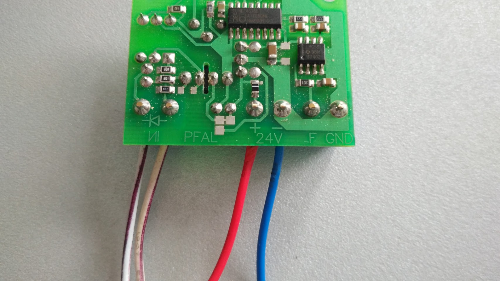

Udało mi się ustawić płytkę.
W linuxie ustawiamy:
PWM Rate 0 (włącza się opcja PDM)
Speed1 0
Speed2 24000
PWM1 0
PWM2 - tutaj trzeba się pobawić podłączyć miernik do GND i F z płytki, włączyć linuxa max obroty i sprawdzać ile przy danej zmiennej mamy V, jak dojdziemy do 10V jest gitara.
