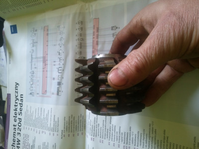

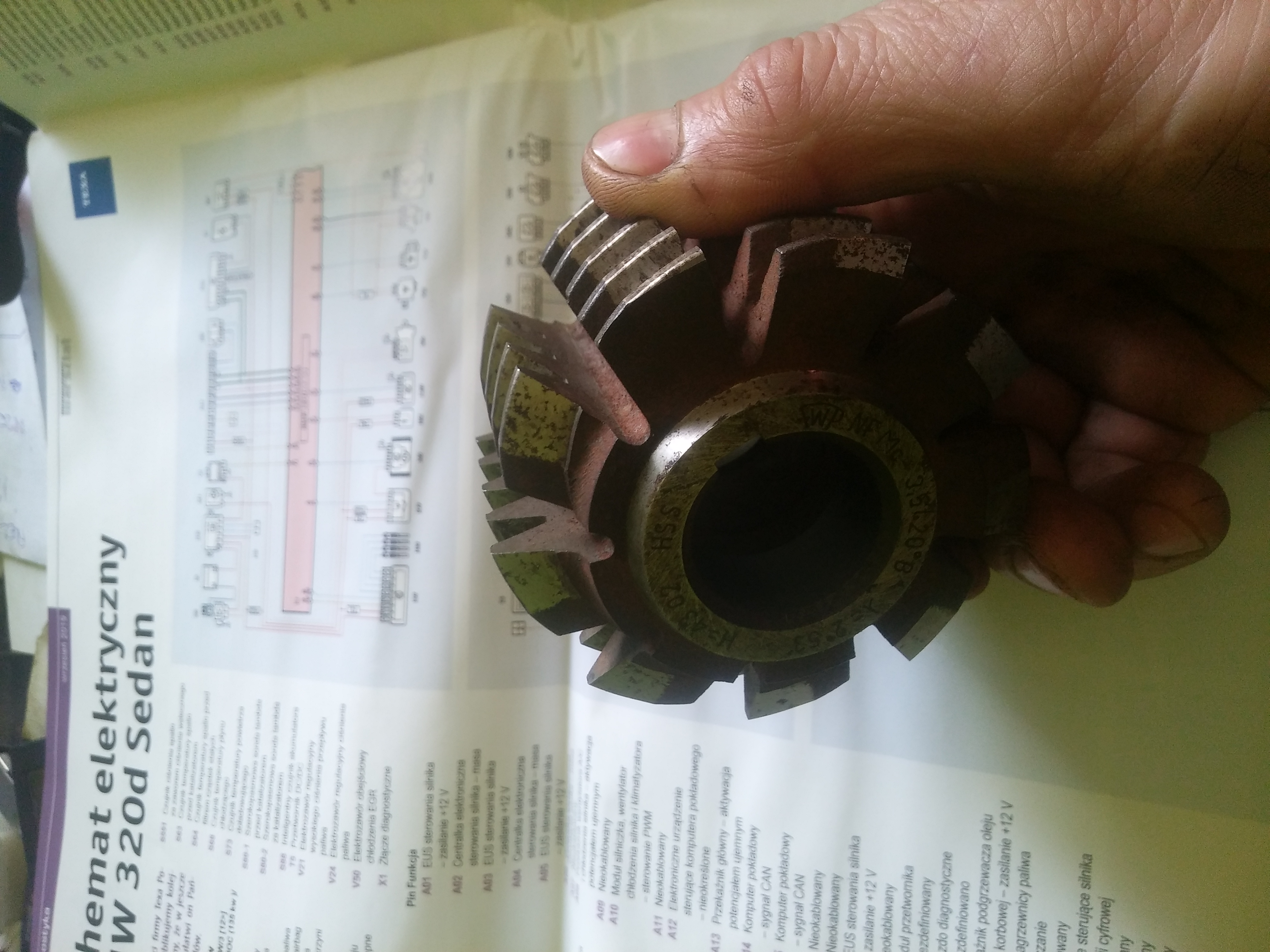

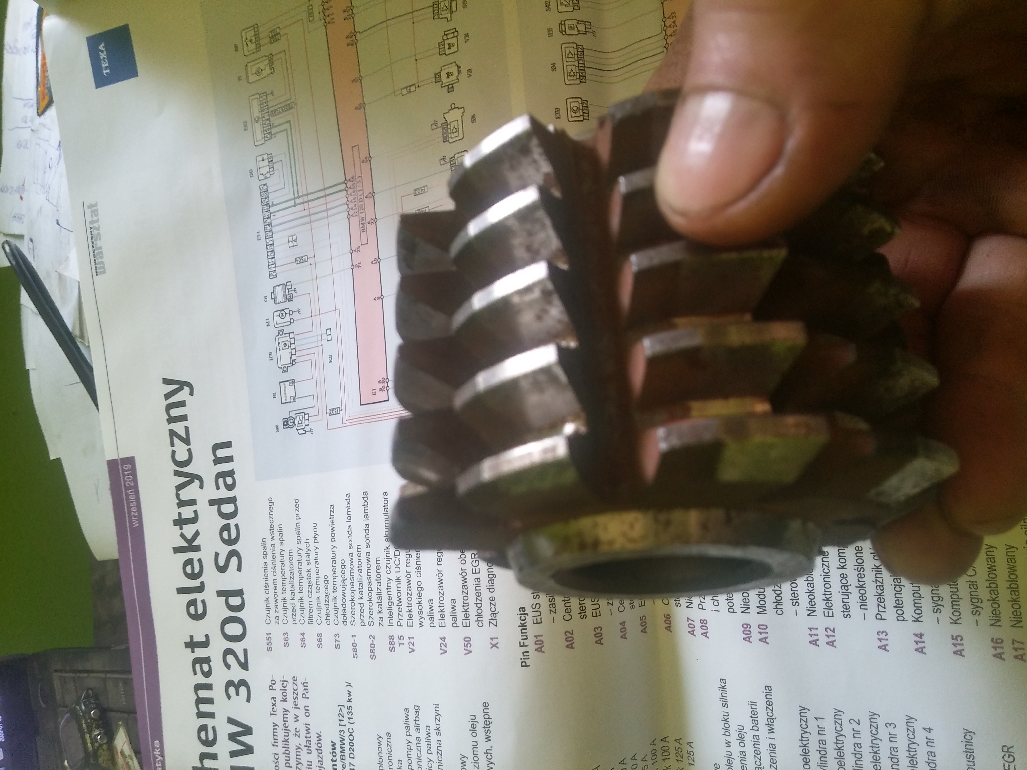

To inaczej. Potraktuj freza jako zębatkę czyli jedne ostrza. Jeśli patrzysz na nie na wprost to mają szerokość np. 60mm ale jesli je skręcisz pod kątem to mają już tylko 30mm. Czyli moduł się teoretycznie i praktycznie zmniejszył a to że będzie ocierał i robił zły zarys zęba to inna sprawa ale w minimalnej różnicy to zadziała tak jak pisał Orion32. CHOĆ JESZCZE RAZ PODKREŚLE ŻE WIEM ŻE NIE JEST TO PRAWIDŁOWE o czym piszę tu od początku.
Re: Zębatka - adapter
Impulsie 3.Kat skrętu lini śrubowej był zmierzony, czy też policzony ze szczątków koła zebatego m1, 25 . Tak była ustawiona , o ile dobrze pamiętam gitara skrętu, dla modułu 1,25,chociaż dla freza 1,5,dla tego kąta powinien być inny zestaw kół..
Masz rację, że można było tak dobrać gitarę, aby uzyskać kąt skretu, który by na szerokości koła dał ząb bardziej prosty (większy skok) o 0,4 mm.To by załatwiało sprawę. Ja jednak tak nie zrobiłem. Rozstaw osi kół narzucał średnicę zewnętrzną dorabianego koła. Dla tej średnicy dla modułu 1,5 policzyłem liczbę zębów. Wyszła liczba zębów z ułamkiem. Zaokragliłem do pełnej wartości i skorygowałem. Korygująca i operując głębokością nacinania wyszło koło, które się zazębiało z kołem wirnika,tak, jak opisał to kolega TOP67.
Z oczywistych względów liczba, zębów była mniejsza, niż w kole pierwotnym. Przełożenie uległo zmianie, ale to nie zmieniło funkcjonalności przecinarki.
Kolo miało całkiem rasowe uzębienie. Wzrokowo bez zarzutów. Oczywiście, że nie miało profilu zęba, jak przy m1, 25,bo było to koło korygowane o module 1,5.Na pewno między zębami następował poślizg, zamiast obtaczania, które teoretycznie występuje w kołach o idealnej geometrii i idealnym zazębieniu.
Koło zostało nawęglone i zahartowane, może dlatego tyle działa. Oryginalne, było tylko ulepszanie.
