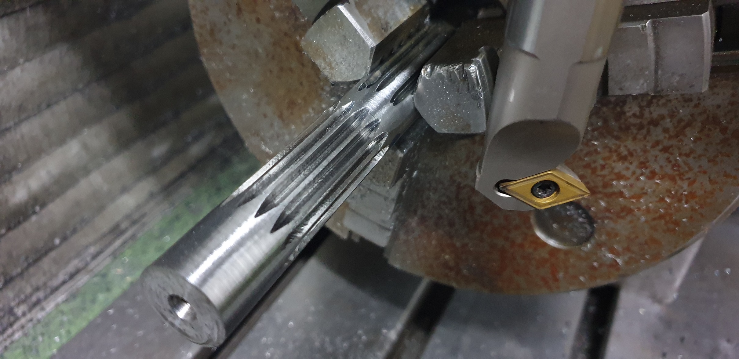

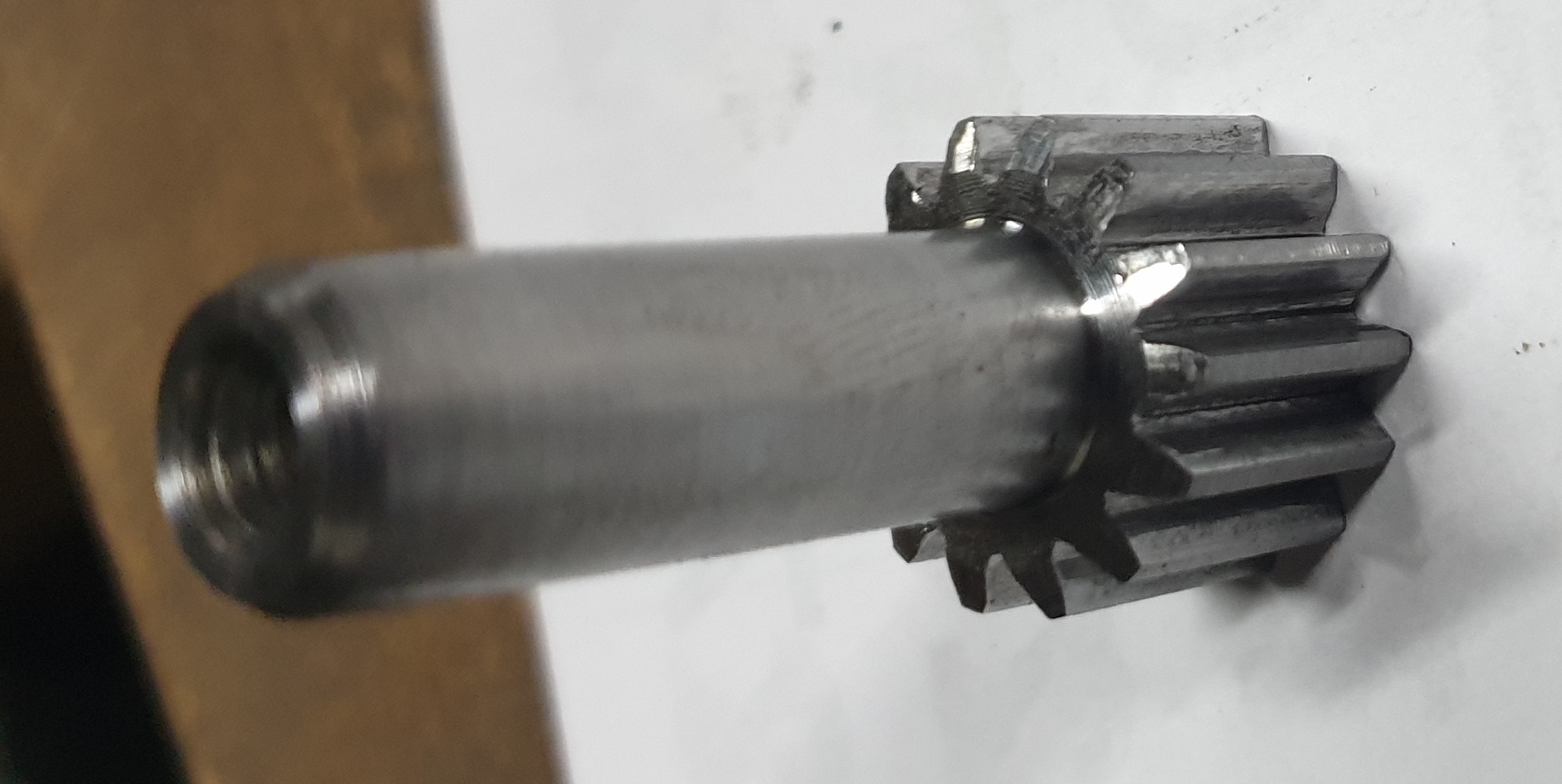

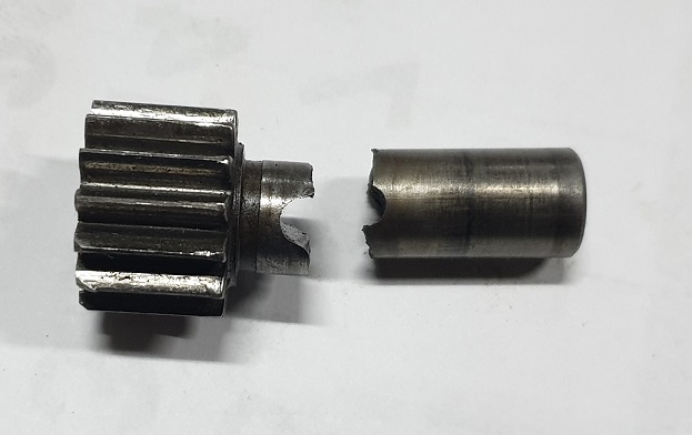

W Hardinge'u poszła mi zębatka pracująca z listwą zębatą od przesuwu suportu (pewnie ze zmęczenia bo dzwonka nie miałem). Mięsa tam za dużo też nie ma bo o ile pamiętam jej trzpień ma 3/8" i jeszcze przewiercony.
Kółko 14z , 21/29 DP. Wydłubałem z hardoxu 400 wałek i w nim nożem z płytką DCMT "zarys" zębów. Najpierw zgrubnie: nóż w osi z wałkiem i na głębokość zębów, później przestawiałem nóż ponad i pod oś wałka, odsunięty na średnicy aby płytka była styczna z zębem a nie podcinała poprzedniego i zaokrąglałem zęby.
Daleko jej do ideału, ale działa, nawet luz się zmniejszył.
W sumie dopiero druga robótka z podzielnicą, w szczękach odcinek z babolem, podziargana szczęka to na szczęście nie moja sprawka. Poprzednio dorabiałem wnętrze stacyjki od Caterpillara. Unikam pracy z podzielnicą bo ciężka jak diabli, we dwóch jest co robić żeby ją wrzucić na maszynę a uchwyt ledwie 160-tka.
