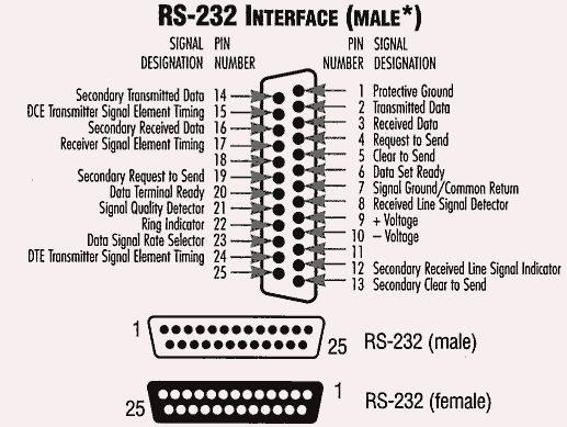

No dobrze tylko jak to sprawdzić, gdzie przytknąć końcówki omomierza? Na tym złączu RS232 masa jest na pinie nr7, ale co z tego wynika? Mam sparwdzić opór na złączu w kompie??? czy może na sterowniku...
[ Dodano: 2006-01-23, 06:34 ]
Poza tym czemu francuz ma a wokumentacji napisane: "male" (męski), skoro na płytce jest przylutowany gniazdo zeńskie, męskie są przecież złącza na kablu. O co tu chodzi?
