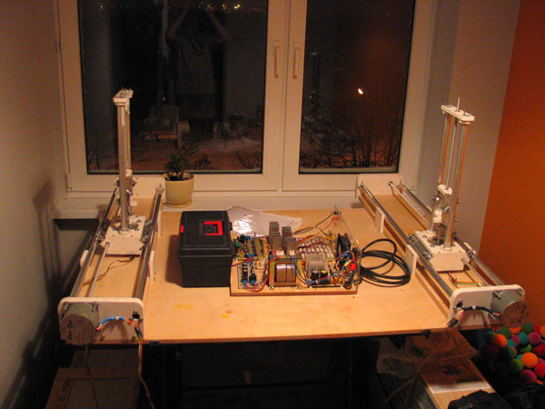

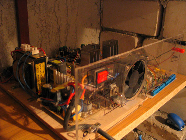

Korzystając z materiałów zamieszczonych na stronie http://www.teaser.fr zbudowałem maszynę do cięcia styropianu, o której zawsze marzyłem. Chcę jej używać głównie do cięcia styropianu na skrzydła do modeli. Z mechaniką raczej nie miałem problemu, choć przyznaję, że jestem raczej majsterkowiczem niz znawcą technologii i elektroniki..., więc prosze mi wybaczyć odstępstwa od norm. Ta maszyna to raczej prototypo-prowizorka. Mechanika jest z PCV ciętego na frezarce cnc (agencja reklamowa), aluminiowych rurek, kątowników i łożysk. Elektronika z wyżej wspomnianej stronki www. Silniki dostałem w prezencie od człowieka, który w czasie budowy służył mi nieocenioną rada i pomocą (Dzięki Dali!!!) Silniki są duże więc i duże prądy, stąd zastosowanie "Turbo"- też opisane przez francuza. Dali tez zbudował taka maszynkę na takich samych silnikach i sterowniku i jemu ona chodzi. Sam trawiłem płytki, lutowałem itp, przez chyba rok! Wreszcie przyszła ta upragniona chwila chwila uruchomienia i .... zaczęły sie schody. Zaprogramowałem pica, przy pomocy programu i pliku hex ściągniętego ze stronki Francuza i na tym się skończyło. Maszyna nawet nie drgnie. Napięcia są bo sprawdzałem, na sterowniku pali się dioda komunikująca o tym ze jest na płytce napięcie, ale nic się poza tym nie dzieje, proces intalacji hexa chyba przebiega pomyślnie (pasek postępu w tym programie do programowania sterownika dochodzi do końca...) Nic nie pika (jest buzzer na płytce sterownika), żadne guziki ni działają... A ja biedny żuczek sam na placu boju... Całość zasilam trzema trafo: do turbo mam zasilacz przerobiony z kompa, do zasilania drutu grzejnegi następny, a do elektroniki trzeci-tak mi doradzono. Może do tej maszyny jest potzrebny jeszcze jakiś sterownik. Być może autor te problemy wyjaśnia na stronce, ale co z tego skoro po francusku! Może w kompie tzreba cos przestawić. Dużo pracy włożyłem w tą maszynkę i nie bardzo mam się do kogo zwrócić po radę. Może ktoś z forumowiczów, budował podobny sterownik i wie jak całośc uruchomić....

- ploter.jpg (59.38 KiB) Przejrzano 7677 razy

- sterownik.jpg (73.66 KiB) Przejrzano 7529 razy

Sprawdz w programie GMFC , menu GFMC - TIMER VISUALISATION czy pokazuje ci wartosc 500us.
Bez tego nic nie ruszy.Plytka generuje impulsy 2 KHz , sluzace do synchronizacji komputera.Ich brak
to albo nie zaprogramowany pic , lub jakis program przechwytuje Ci w komputerze piny portu drukarki.
Moze byc takze zly kabel do LPT.Ja tak mialem .Fizycznie impulsy sa na 8pinie PICa.Mozna sprawdzic miernikiem
uniwersalnym przy odloczonym przewodzie drukarki.Przy dobrym zasilaniu PICa bedzie tam okolo 2,5Vjezeli sa impulsy.
Zero ,lub 5V przy ich braku.Pic ma zle zrobiony reset .Po wlaczeniu zasilania konieczny reset przyciskiem.
Jak sprawdzisz impulsy napisz , bedziemy myslec dalej , jak nie ruszy.
