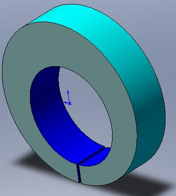

całkiem niezły pomysł a łącząc go z pomysłem Rayford, o zakładaniu czopów zaciskowych ... może można by pominąć toczenie gwintu a tylko wytoczyć pasywną tulejkę która wystawała by dodatkowo z uchwytu na tyle by dało się ją naciąć i wykonać na niej zacisk (taki jak na sprzęgiełkach)
sposób z kontrom jest chyba ok ( sam tak toczyłem śruby tzn. zakładając na nią nakrętkę z którą miał pracować o kontrując drugą ) ale do śruby kulowej trzeba by toczyć gwint okrągły więc może tulejka była by OK
[ Dodano: 2011-03-24, 00:37 ]
można by pokusić się o przetaczanie już rozciętej tulejki która by się zaciskał pod naciskiem szczęk ( po wytoczeniu pasowanego otworu i wciśnięciu weń śruby dokręcić mocniej szczeki co spowoduje zacisk) to coś na wzór przyrządu do toczenia mimośrodów ( tylko że bez wyjmowania go ze szczęk i oczywiście z osiowym otworem )
