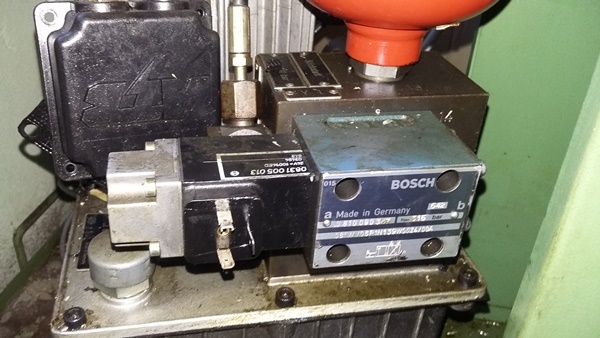

Potrzebuję zasilić cewkę elektrozaworu 0-831-005-013 BOSCH, cewka pracuje w agregacie hydraulicznym.
http://www.plccenter.co.uk/en-GB/Buy/BO ... irect=true
Na cewce pisze 24V=100%ED
Jest to cewka z diodą/ rezystorem we wtyczce która to łączy dwa kabelki zasilające (przepraszam ale nie wiem dokładnie co to za układ elektroniczny)
Ale jak podpoiłem zasilanie 24 VDC to nic się nie dzieje

Nie napisałeś jakie były okoliczności zdarzenia. Czy sprzęt działał i nagle przestał, czy może dopiero co go kupiłeś i próbujesz uruchomić?
Skąd bierzesz napięcie zasilające 24VDC i skąd masz pewność, że Ci je faktycznie podaje? - Jeżeli nie masz tej pewności, to przy próbie sterowania elektrozaworem sprawdź woltomierzem, czy na końcach we wtyczce/ na kablu faktycznie masz napięcie. Jeżeli podajesz napięcie "ręcznie", to też musisz sprawdzić czy bierzesz je z właściwego miejsca. Spotkałem się z przypadkami podawania 24 V, ale AC lub "pożyczania" prądu z jakichś elementów logicznych, gdzie może być za mała wydajność prądowa.
Jeżeli napięcie pojawia się w momencie sterowania możesz jeszcze ustawić multimetr na omomierz lub tzw. sondę i zmierzyć końce na cewce. Jeżeli będą tam duże wartości lub wskazanie nie zmieni się względem tego zanim przyłożysz kable miernika do cewki, to masz przerwanie i cewka jest do wymiany.
Jeżeli napięcie pojawia się a cewka ma zerową lub bardzo małą oporność na wskazaniu, to zdejmij ją z zaworu i spróbuj załączyć ją, gdy jest luzem. Pamiętaj tylko, że już wcześniej mogła wypchnąć rdzeń, więc należałoby go cofnąć. Jeżeli zadziała, to masz mechanicznie zablokowany zawór.
Jeżeli to nie pomoże, to opisz konkretnie co i jak robisz oraz okoliczności zdarzenia. To dużo wyjaśni.

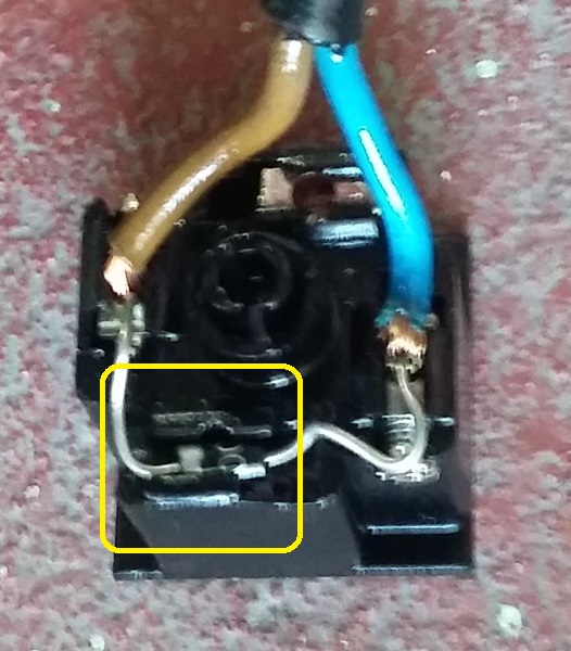

Zrobiłem zdjęcie wtyczki na której widać diodę jak jest podłączona
Jest to dioda PHILIPS BYX 10
http://www.radiomuseum.org/tubes/tube_byx10.html

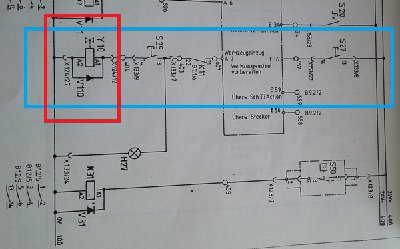

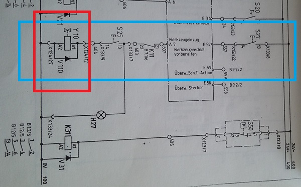

Dodatkowo schemat podłączenia w załączniku
- kwadra niebieski całość
- kwadrat czerwony wtyczka

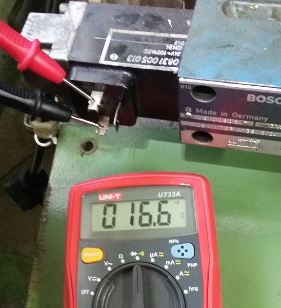

Zrobiłem pomiar ciągłości obwodu i oporności (zdjęcie poniżej)
Jak widać jest przejście miedzy wykami tzn, multimetr daje sygnał dźwiękowy oraz oporność wynosi 16.6 Ohm

Rozumiem żeby sprawdzić przejście i opór muszę podłączyć multimetr do tych 2 bolców z wtyczki?pukury pisze:hej.
ale - co z diodą ?
jak by cewka była na AC to prze połowę okresu dioda by zwierała zasilanie .
w końcu - cewka ma przejście ? - i jaki opór w Ω ?
pzd.

hej .
patrząc tak pobieżnie na schemat - widać że w dolnym lewym rogu jest napis - 0V .
więc cewka raczej jest na prę stały.
jak już mierzysz to sprawdź czy i jaki prąd idzie przez cewkę.
skoro ma 16 Ω ( około ) to prąd powinien być 24 / 16 = 1.5A - około.
jeżeli prąd płynie a zawór nie puszcza to możesz coś mieć mechanicznie przycięte - rdzeń , itp.
pzd.

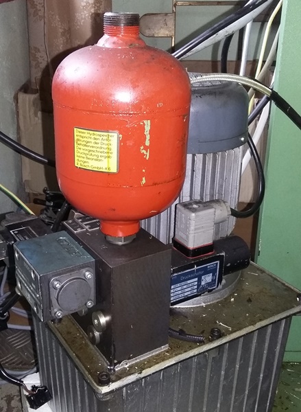

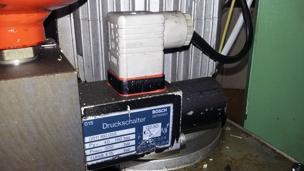

Nie dodałem jeszcze że w agregacie jest jeszcze druga cewka wyłącznika ciśnieniowego (niem. druckschalter) o parametrach jak w załaczniku
Druckschalter
BOSCH
0811 160 055
Pv: 20 - 150 bar
Pmax: 300 bar
Schaltleistung: 30 V DC 0,5 A / 250 V AC 0,25
http://shop.pagus.eu/Hydraulik/Hydrauli ... 10215.html
Na nią tez podawałem osobno napięcie 24VDC i też nic.
Może trzeba podać napięcie na 2 cewki razem a nie osobno
Ach jeszcze zdjęcie całego agregatu
