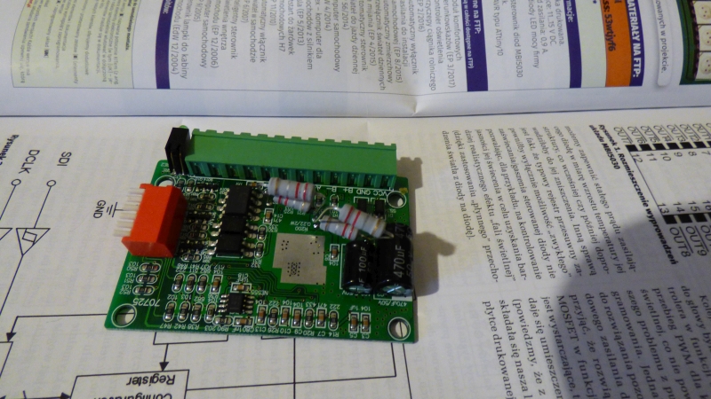

Przeprowadziłem eksperyment z mniejszymi opornikami w tym sterowniku. Zmniejszyłem je do 0.11Ω. Niestety za bardzo się grzeje ten scalaczek, a możliwości odprowadzenia ciepła ma niewielkie. Szkoda, bo moment trzymający na tych moich motorkach wzrósł znacznie.

antybeton pisze:za bardzo się grzeje ten scalaczek
a z ciekawości możesz dać jego foto ?

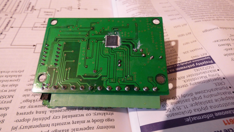

Post napisał: antybeton » 02 gru 2017, 09:30
Proszę Obrazek
Obrazek "Mierzyłem" temperaturę tego pada z drugiej strony płytki i przy 0,22Ω było jakieś 50°C to przy 0.11Ω szybko leciało powyżej 70 i wyłączyłem. Pomiar tylko orientacyjny przy pomocy termopary od miernika. Myślę że układ by nie wytrzymał tego.

Post napisał: Yarec » 02 gru 2017, 10:30
Przecież ten scalaczek ma (powinien mieć) kontakt z radiatorem (tą obudową),
z termo-pastą np. "Revoltec Thermal Grease NANO" (polecam).
a jak mało - to: radiator od procka ze śmigiełkiem.

Post napisał: antybeton » 02 gru 2017, 12:48
Ma kontakt, tylko od strony "góry" (pierwsze zdjęcie) poprzez kawałek aluminium do w miarę dużego radiatora, ale ciepło przedostaje się poprzez plastykowa obudowę scalaka. Sam scalak ma chyba duży pad pod spodem i jest przylutowany do płytki, a ciepło przechodzi poprzez laminat i przelotki na drugą stronę płytki. Tylko że to jest wszystko mało. Już myślałem żeby przylutować jakieś żeberka do tego pola, ale chyba lepiej dać sobie spokój.

Post napisał: atom1477 » 02 gru 2017, 14:15
Obudowa od góry jest cienka i ma dużą powierzchnię. Całkiem dobrze może więc odprowadzać ciepło mimo że jest plastikowa.
