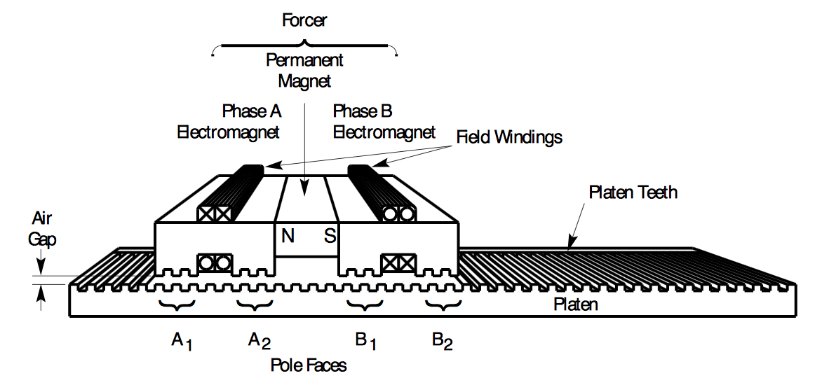

Mam właśnie wrażenie, że krokowe silniki liniowe przemknęły gdzieś bez echa. Zastanawia mnie czy to ilość wad tego rozwiązania, czy może znaczne upowszechnienie napędów trójfazowych w połączeniu z ich zaletami zadecydowała o "zapomnieniu" o liniowych krokowcach. Jak odpowiedzi nie znajdę, to zmajstruję w wolnej chwili takiego krokowca i potestuję.nicek pisze:Silnik liniowy jest trójfazowy, jak rozwinięty silnik serwo. Krokowych liniowych nie znam.
To co jest widoczną różnicą to jeden magnes, a w rozwiązaniu 3f cały tor jest wyklejony magnesami, co znacznie zwiększa koszt.
Być może wadą jest fizyczny rozmiar pojedynczego kroku wynikający z rozmiaru uzębienia statora, w nieskończoność zmniejszać uzębienia nie można, a podział na mikrokroki będzie przynosił poprawę dokładności tylko do pewnego momentu, a dalej to będzie już tylko poprawa płynności ruchu.

Obawiam się, że głównym problemem jest gęstość mocy.
Przy małych silnikach ich masa jeszcze tak nie przeszkadza, ale przy dużych maszynach forser musiał by ważyć wielokrotnie więcej niż klasyczny forser PMSM.
To jest między innymi powód dla którego nie produkuje się silników krokowych dużej mocy.
Dochodzi jeszcze:
Nieliniowość Beck EMF
Duża siłą utyku
Rezonanse pasożytnicze
Ograniczenia szybkości wynikające z konieczności szybkiego przełączania faz
Ograniczenia wynikające z szybkości narastania prądu na indukcyjności uzwojeń. (to wynika z poprzedniego)
Trudna do uzyskania i utrzymania bardzo wąska szczelina powietrzna np. 0.05mm zamiast 1mm w PMSM.
Ogólnie, wiele więcej wad niż zalet.
