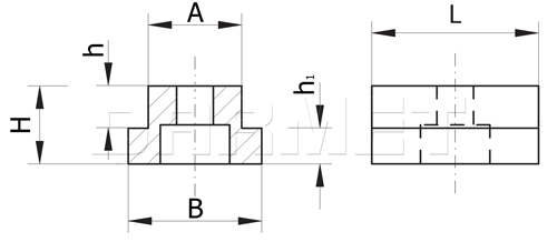

https://archiwum.allegro.pl/szukaj/kami ... rch=active
- pierwszy wymiar A (przed x) - szerokość rowka imadła, podzielnicy, itd..
- drugi wymiar B (po x) szerokość rowka stołu maszyny..
Obrazek Obrazek

Tak jak pisałem jest lipa :( i trzeba zrobić samemu...
Szerokość rowka w imadle 14mm, szerokość rowka w stole 10mm...
Kamienia 10x14 ani 14x10 nie widzę w żadnej ofercie :(

To weź 14x12 i podszlifuj po milimetrze z każdej strony...
Zresztą kamień wcale nie musi być prostokątny, zatocz sobie 2 dopasowane kołki ø14/ø10mm z otworkami pod śrubkę i też będzie git... :idea:
