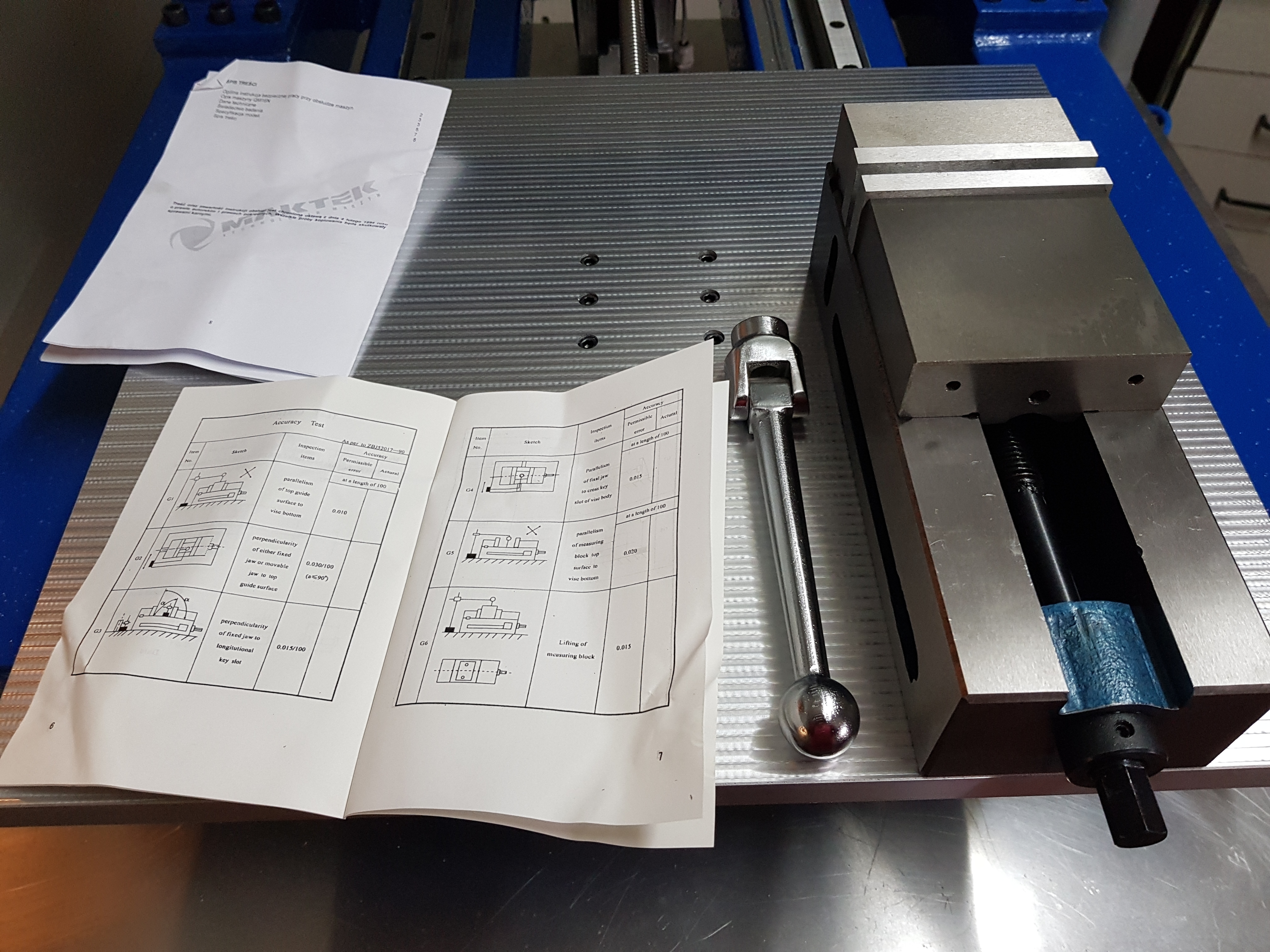

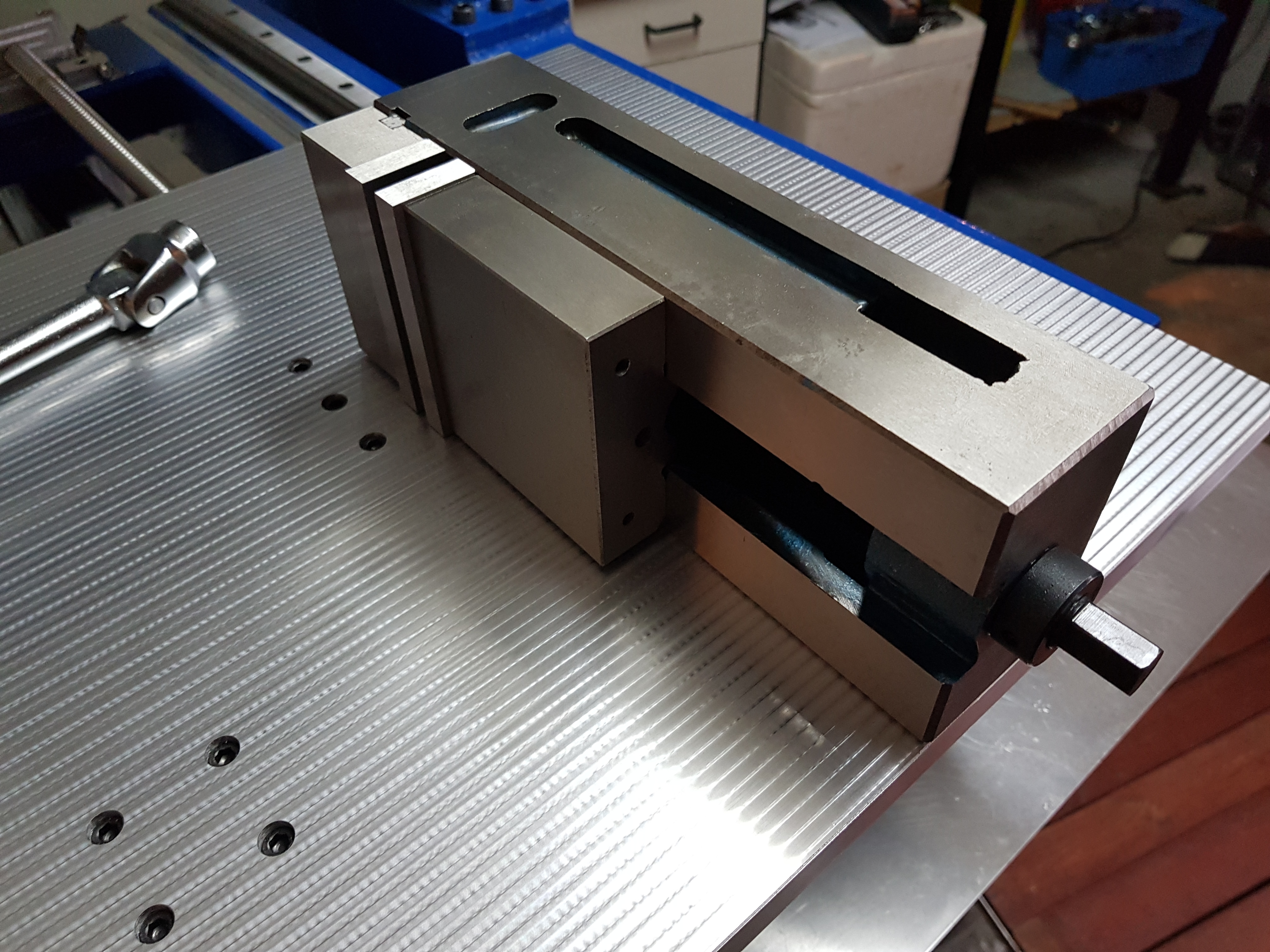

Ja swoje setke kupiłem w makteku za 430PLN. Do imadła dołączony jest dokument pomiarowy i przy czyszczeniu z konserwacji i pomiarach z grubsza wszystko się zgadza z tabliczką. Od spodu posiada mechanizm w postaci klina który ściąga szczękę w dół przy dociskaniu i faktycznie po delikatnych doszliwowaniach zadziorów jakie na owym klinie zostawiła chińska fabryka działa to przyzwoicie. Czekam żeby przetestować jak w pracy się sprawdza ale niestety jeszcze muszę mieć ten nieszczęsny stolik teowy hehe ;) Widzę jedną poważną zaletę tego imadła nad tymiz uszami. Można postawić je bokiem i wykorzystać cały zakres Zetki bo detal można zamocować przy samym stole. Przestawiane szczęki też na pewno na plus bo można chwycić większe detale. Jak za tą cenę uważam że warto a w pracy okaże się co mu ewentualnie dolega, o ile coś dolega ;) A tak to wygląda.Obrazek

easydor, możesz Kolego wyjaśnić pomiędzy czym jest ten luz L? Bo na zdjęciu to kiepsko widać. Podejrzewam, że nic nie ustawiał, ale nawet gdyby to zrobił, to szczęki odgniotą się po kilkunastu zaciśnięciach gdy są miękkie.
