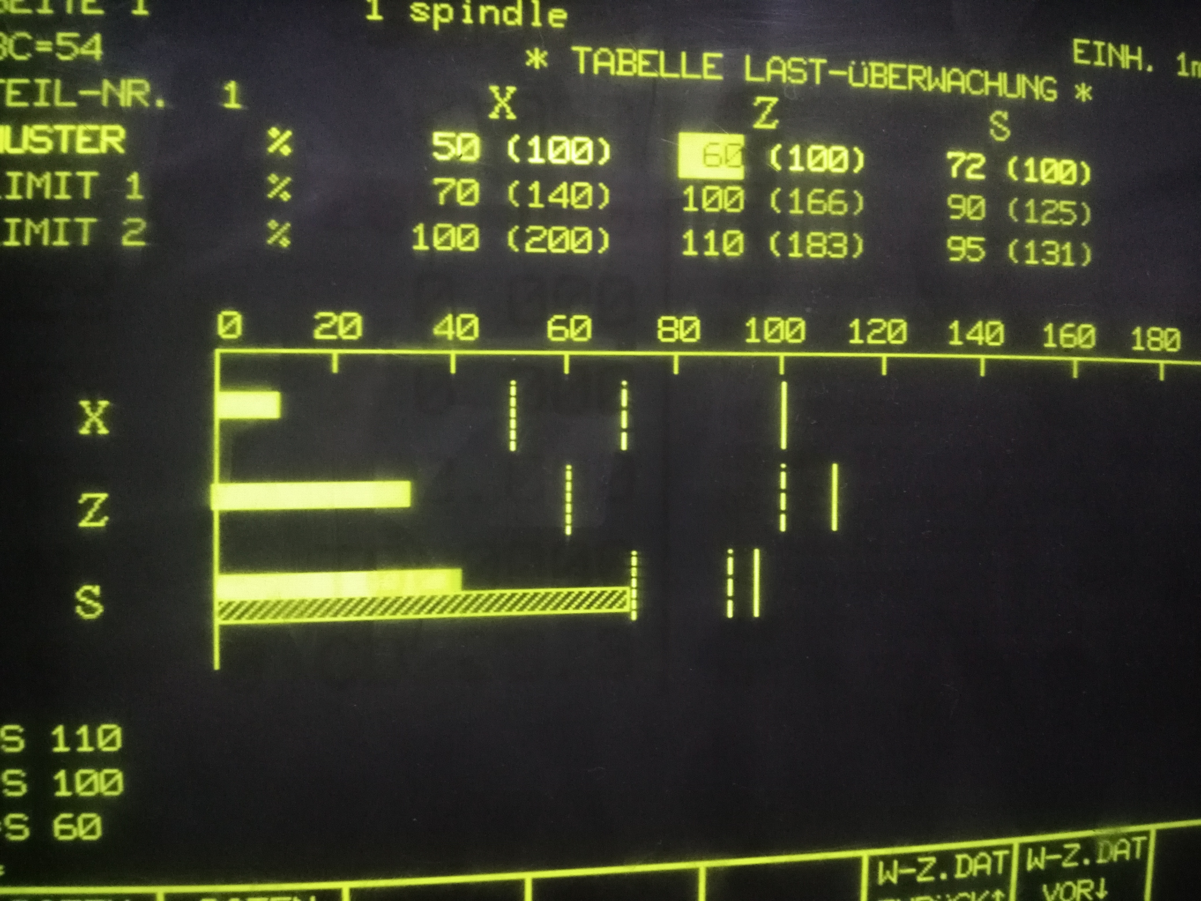

Poza tym także ochrona samej maszyny, np, wyłączenie napędów przy przeciążeniu
u mnie jest nawet opcja bardziej rozbudowana-ustawia się w tabeli dla rożnych programów rożne limity obciążenie dla KAŻDEJ osi (W, S , Z, X, Sb). Nawet jak wiertło tempe to maszyna będzie o tym mówić a w razie czego nie pozwoli na dalszą pracę Obrazek

Jeśli chodzi o wymienione różnice w sterowaniu, to dodałbym jeszcze moduły do programowania z pulpitu maszyny np. ShopMill.

A tak na marginesie to każdy program może mieć alarm o zaniku napięcia czy chłodziwa. Ale to są urządzenia dodatkowe. A możesz wskazać jakich części teraz nie można kupić które były produkowane 30 lat temu - a dokładnie chodzi i ich zastąpienie.

Większość bankomatów pracuje w unixie a windows jest tylko nakładką. Windows nie dysponuje takimi zabezpieczeniami i można mu "nawtykać" masę różnych dupereli.
To jeszcze powiedz kto teraz programuje z pulpitu? Przecież każdy prosty sterownik ma taką możliwość nawet mach - nie wspominam już o darmowych

kubus838 pisze: A tak na marginesie to każdy program może mieć alarm o zaniku napięcia czy chłodziwa. Ale to są urządzenia dodatkowe.
Tak, to są dodatki, ale wpływają na dokładność obróbki i chronią maszynę przez uszkodzeniem. A przeciążenie wrzeciona? niedostateczne smarowanie łożysk/prowadnic? za wysoka temperatura wrzeciona? za wysokie drgania? A kompensacja temperatury maszyny? Gdybyś miał maszynę za 0,5mln złotych to chciałbyś, żeby takie dodatki chroniły Ci plecy :) A nawet jak masz starą maszynę i chcesz ją przerobić, to chociażby wykrywanie kolizji i wyłączanie przy przeciążeniu może uratować łożyska/prowadnice/śruby przed zniszczeniem.

Pneumokok pisze: Tak, to są dodatki, ale wpływają na dokładność obróbki i chronią maszynę przez uszkodzeniem. A przeciążenie wrzeciona? niedostateczne smarowanie łożysk/prowadnic? za wysoka temperatura wrzeciona? za wysokie drgania? A kompensacja temperatury maszyny? Gdybyś miał maszynę za 0,5mln złotych to chciałbyś, żeby takie dodatki chroniły Ci plecy :) A nawet jak masz starą maszynę i chcesz ją przerobić, to chociażby wykrywanie kolizji i wyłączanie przy przeciążeniu może uratować łożyska/prowadnice/śruby przed zniszczeniem.
Ja jakbym miał maszynę za 200zł to bym o nią dbał i zamontował jej takie bajery. W obecnym czasie każda płyta oprócz sterowników dla silników posiada również kilka przekaźników które są w stanie wytrzymać kilka amper. A do nich można podłączyć jeszcze kilka robiąc odpowiednie układy zabezpieczenia. A teraz pirometr to już nie problem kupić, nie wspomnę już o czujniku siły nacisku. A przypadku cam-a i przykładowego macha z kolizjami już w ogóle nie ma problemu. Jeżeli zaprojektowaną bryłę importujesz do cam-a i ustawiasz obróbkę to żaden cam nie pozwoli "wjechać" w miejsce gdzie może coś uszkodzić - jeżeli chodzi o bryłę produkowaną. Pomijam tu historie gdzie operator nie zauważył śruby od uchwytu materiału albo zapomniał sprzątnąć młotek ze stoły - czyli działania ludzkiego.
