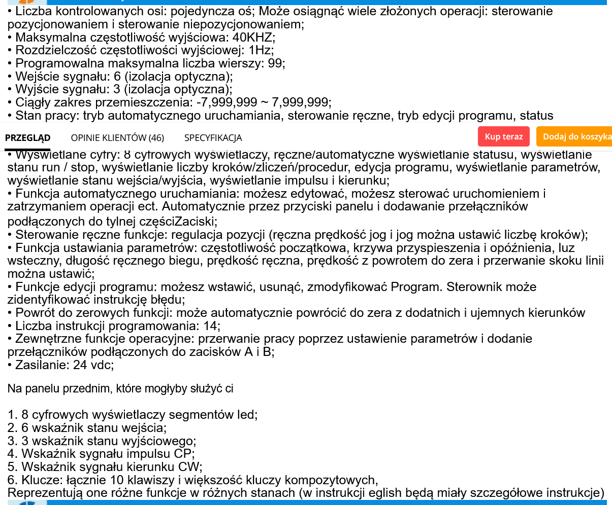

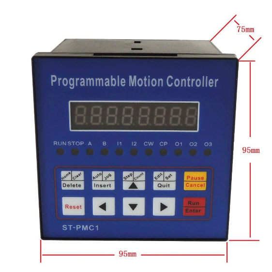

Szukałem w necie prostego zadajnika kroków do silnika. Zasada taka: wpisuję z klawiatury numerycznej ilość kroków, wciskam start i silnik kręci do zadanej pozycji. Naciskam wstecz, wraca do pozycji wyjściowej. Praca oczywiście prawo lewo, szybkość. No i znalazłem coś takiego u chińczyka. Jakieś opinie. Może ktoś już używa?.

Mnie interesuje, czy da się takim "programatorem-zadajnikiem" (lub dwoma w moim przypadku) wysterować dwa silniki krokowe tak,
aby jeden wykonywał - ileś tam zadanych z pokrętełka lub guzików - kroków w lewo i z powrotem w prawo do tego samego miejsca (oś "X").
W tym momencie drugi silnik (oś "Y") miała by wykonać ileś kroków i wtedy znowu oś "X" startuje i wykonuje swój cykl i tak do najechania
na krańcówkę, wtedy następuje nawrót osi "Y" i znów małymi kroczkami dodaje skoki do przeciwnej krańcówki, po wykonaniu cyklu lewo-prawo przez oś "X".
Chodzi mi po prostu aplikacja, która identycznie działa jak stół w szlifierce do płaszczyzn (magnesówce).
Nie chcę stosować żadnych płyt, macha, laptopów. Ma być tylko prosty pulpit sterowniczy, z przyciskiem start-stop dla cyklu pracy, pokrętełko lub guziki do ustawiania długości przejazdu osi "X" i wielkości doskoku osi "Y" oraz ewentualnie do prędkości posuwu na osi "X".
No i teraz pytanie - czy taki sterownik lub dwa podołają zadaniu?

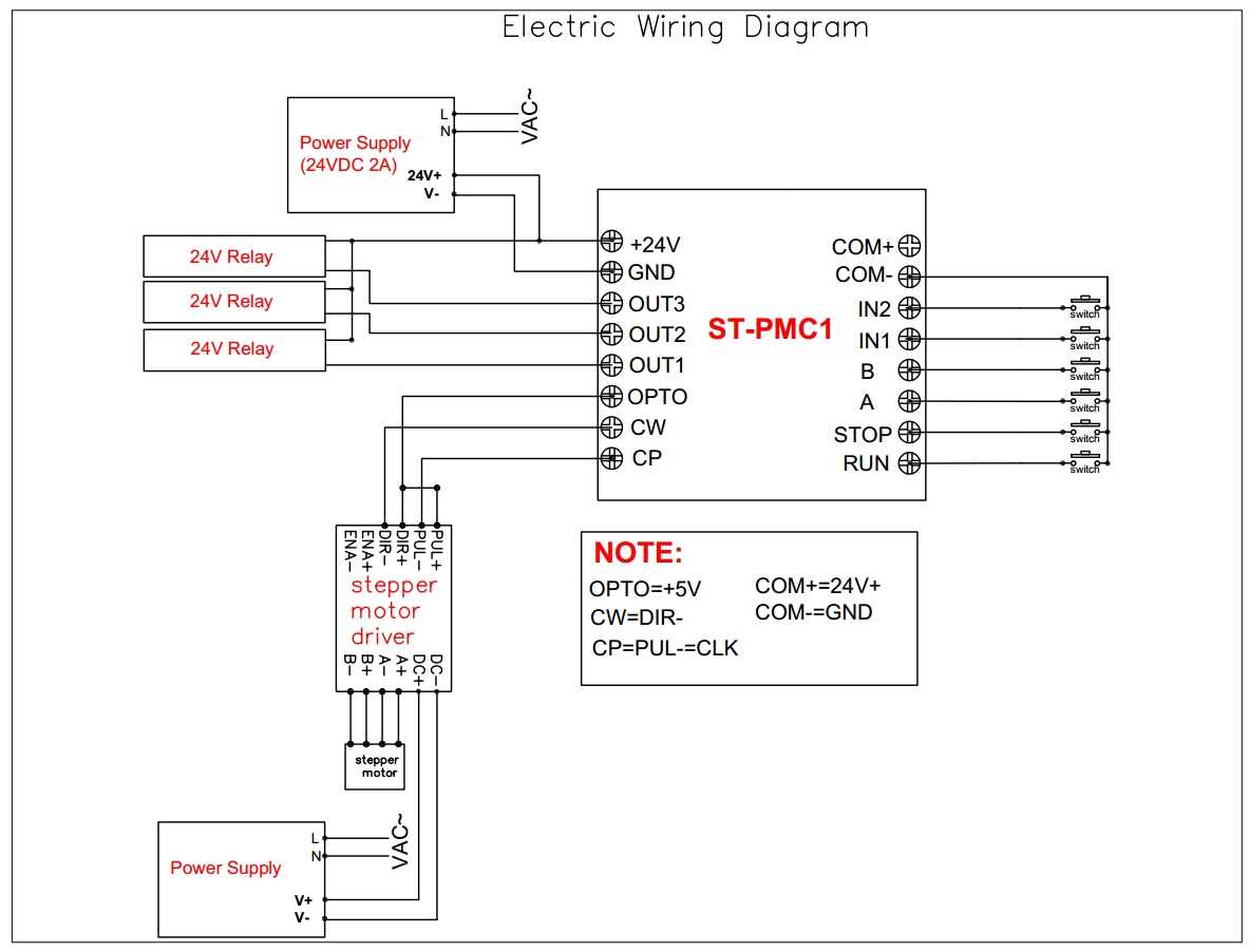

To dość skomplikowany moduł i umożliwia nawet pisanie prostych programów.

The controller has two internal optimization rising and falling speed curve,L is a slow curve; H to a faster curve, to select a different rate of rise and fall curve based on the actual load situation.
