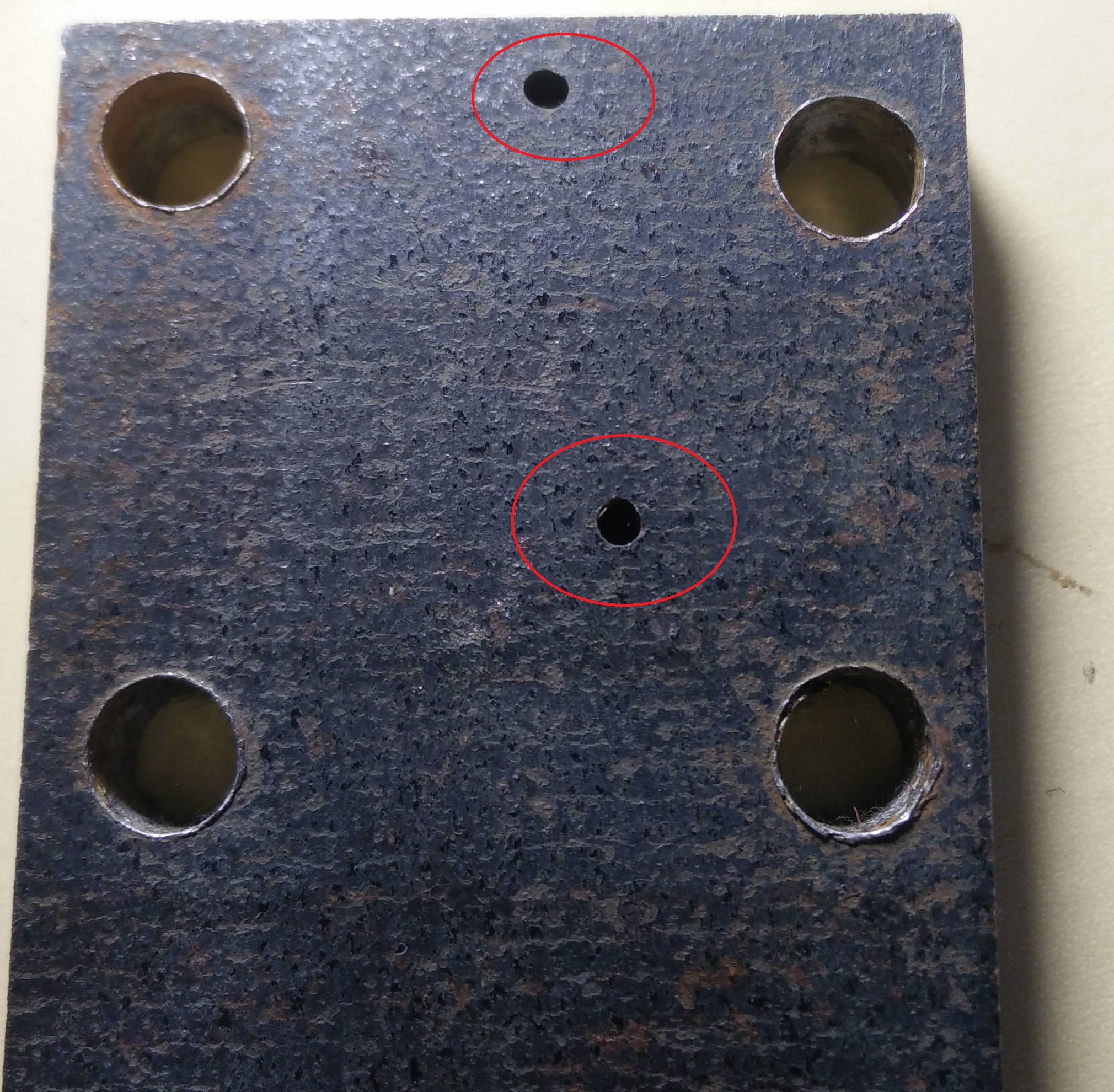

@kamar dzięki za rady, nie mam jakiegoś konkretnego celu. Zamiast chlać jak większość w okół mnie wole robić tego typu rzeczy nawet jeśli nie mają większego sensu na dłuższą metę, no i lubię patrzeć na iskry .
Co do drutówki to też o tym myślałem, jednak nie zgłębiałem się w temat za bardzo i zniechęcił mnie brak pojęcia o cofaniu drutu przy zwarciu.
Aktualnie drążę sobie różnymi drutami otwory w blaszkach. Grubsze rurki miedziane do ogrzewania idą bardzo słabo lub w ogóle. Nie wiem czy to kwestia samej miedzi? W rurkach są jakieś domieszki? Drut 1mm z jakiegoś przewodu idzie pięknie.
Ciekawi mnie też jak by wyglądała obróbka elektrody - stempla. Może niebawem zlecę na forum komuś wyfrezowanie czegoś takiego.

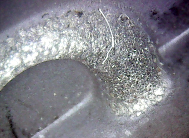

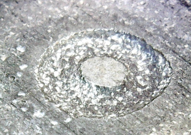

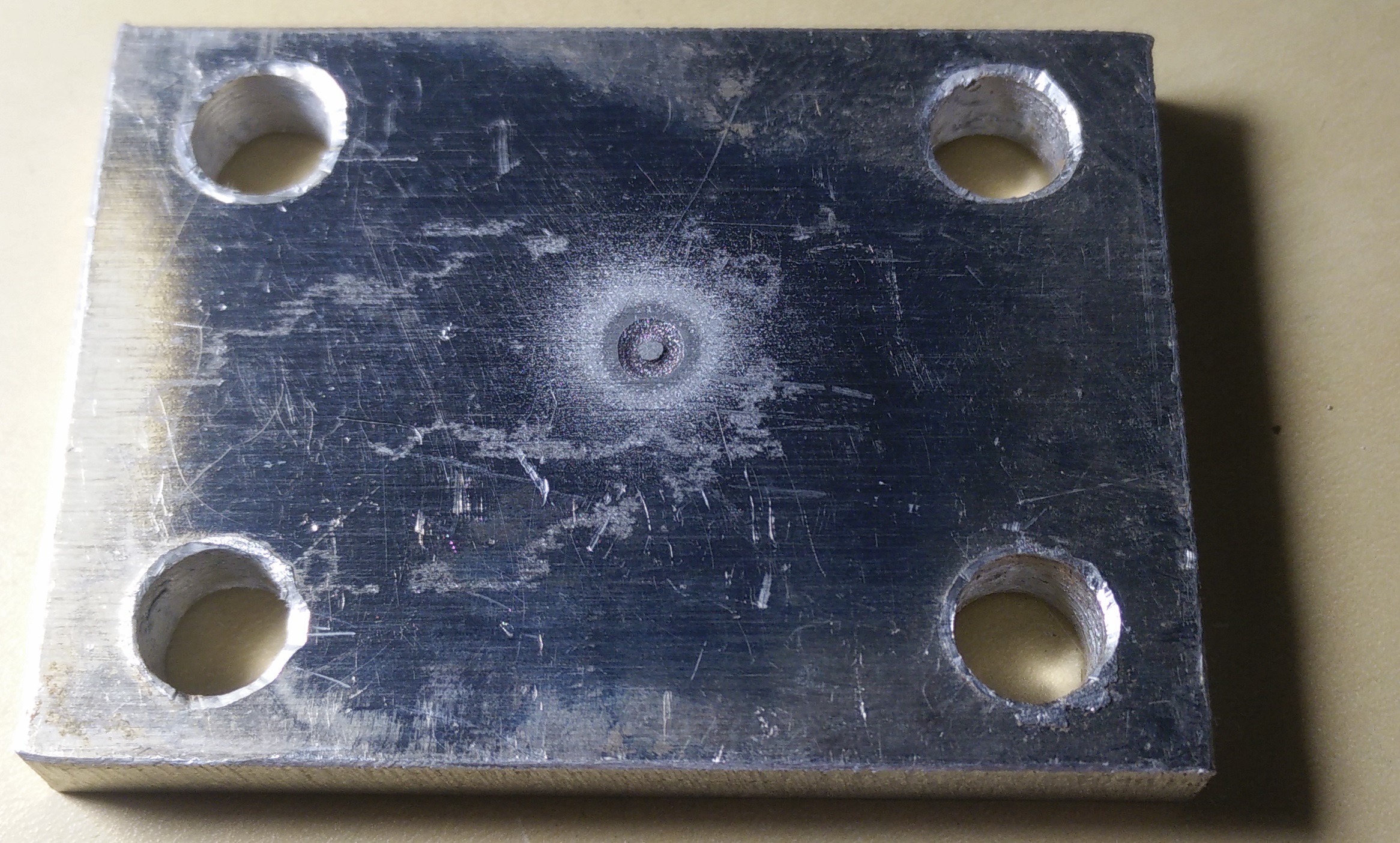

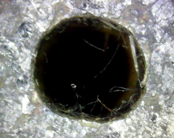

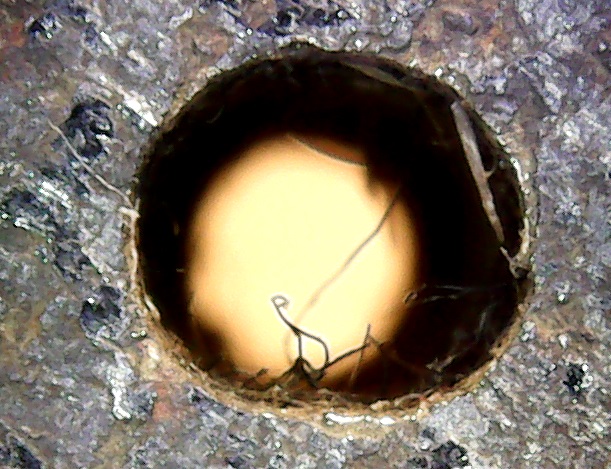

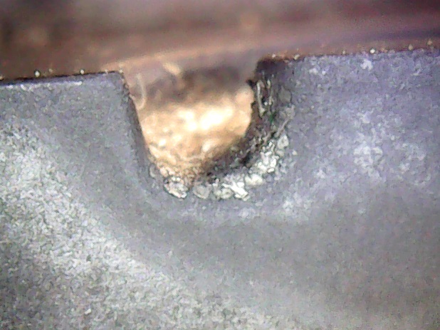

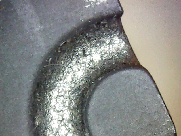

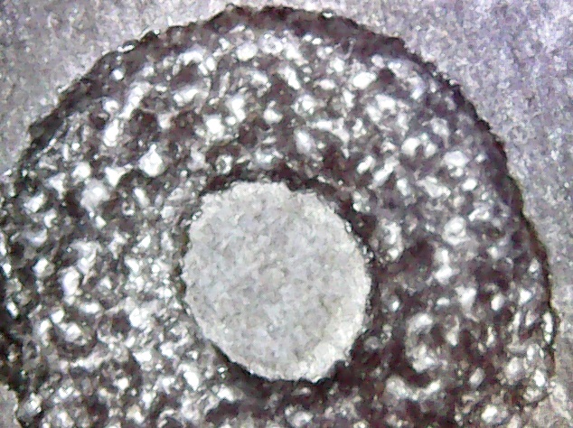

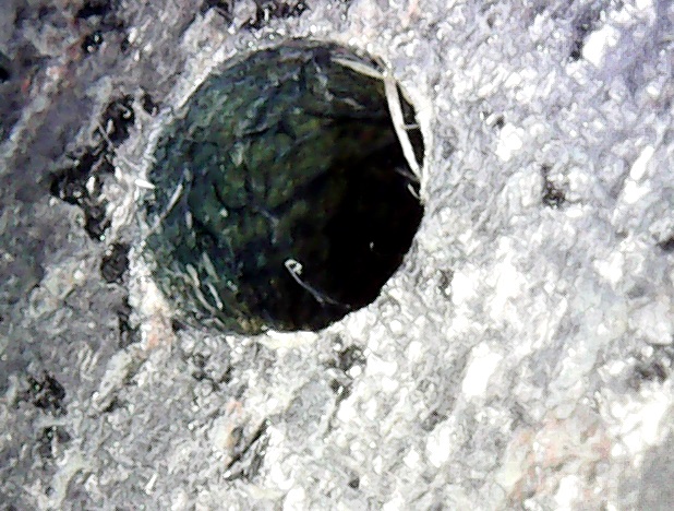

znalazłem w gratach kamerkę z zoomem na USB i sprawdziłem jak wygląda powierzchnia po drążeniu.
Nóż tokarski z fotek wyżej:
Aluminiowa blaszka :
Blacha czarna 8mm otwór po drucie 1mm:
wszystko jest trudne zanim stanie się łatwe

Czyli poległeś na jednym z wielu mitów jakimi obrosło drążenie
Żadne cofanie ani rewersy nie są potrzebne, wystarczy zwyczajne zatrzymanie a to dość proste.
Abo se zrobić Po to był link pod postem

Fakt, obecnie facet z linku używa prawdziwej armaty jak na konstrukcję hobbystyczną. Oglądałem go jak jeszcze samemu klecił obwody i opowiadał co i po co i dlaczego na kartce.
Te foty to mi panie nic nie mówią bo nie można paznokciem sprawdzić co i jak
