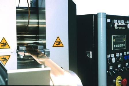

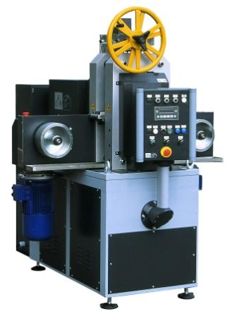

Walcarka głównie ma służyć do walcowania srebra.Zależy mi na walcach które będą posiadały jak najgładszą powierzchnię, dużą odporność na ścieranie i nie korodowały.
Kiedyś posiadałem włoską walcarkę FIMO uznaną w branży za czołówkę światową i były tam panewki z fosforobrązy z wewnętrznym spiralnym płytkim wyfrezowaniem dla lepszego smarowania i chyba zrobię podobnie.

Ta konstrukcja jest nie do wykonania przy moim budżecie .
Cena tej włoskiej walcarki jak się dowiedziałem to 80.000 euro :)
