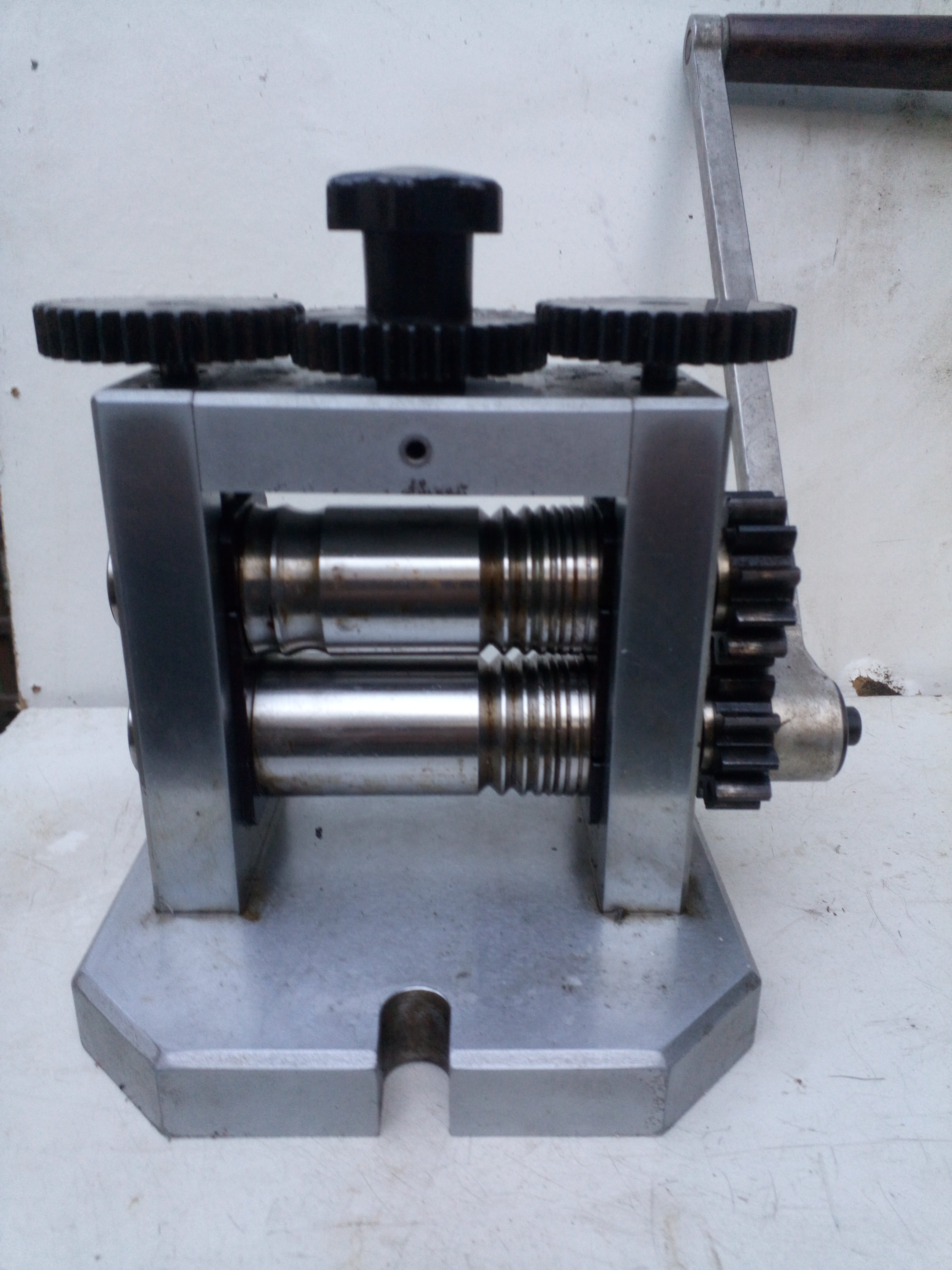

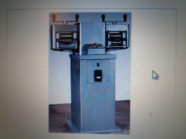

Blacha to u mnie bedzie rzadko szla. Mi glownie o drut chodzi. Walce planuje zrobic 130mm czesci roboczej. Pewnie w okolicy polowy tego bedzie plaskie do blachy. Grubosc to pewnie tyle ile wlewek bedzie mial

Na walcach ze zdjęcia profile wychodził opornie.
O walcowaniu wąskich pasków blaszki można zapomnieć.
Korba jest odpowiednio długa.
Przez wiele lat miałem do dyspozycji mocną walcarkę jubilerską z napędem elektrycznym.
Przy walcowaniu sztabki srebrnej szerokości ok 100 mm silnik 2kW stękał.
Największe obciążenie było na finiszu przy grubości ok 0,2 mm.
Przełożenie było konkretne na przekładni ślimakowej
Żeby na walcach wykonać nacięcia do profili trzeba mieć dobrego szlifierza.
Usługa będzie nieco kosztowna.
