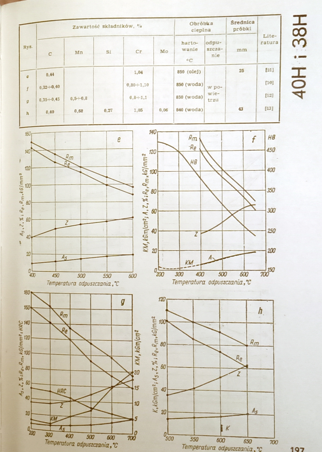

Pozwolę sobie wtrącić. Nc6 jest względnie łatwym materiałem do obróbki, z tym że jest równie łatwym do zepsucia. Występuje takie coś jak kruchość odpuszczania. Ja polecam zastosować zwykły wałek z 40h. Odpuścić nisko na 200 stopni(przy tych parametrach będzie miał udarność jak odpuszczany w 400 przy zachowaniu wyższej twardości i sztywności). Ewentualnie wysłać na hartowanie indukcyjnie przykładowo do bisona w Białymstoku. Ja niestety nie hartuje wałków na indukcji bo nie mam obrotnika. Za to z indukcji wyciągniesz spokojnie 54-56 hrc, bez odwęglenia powierzchni, a i wałka nie rzuci za mocno. Ewentualnie hartowanie w prasie. U mnie noże wykonane z 50hf hartowane w prasie na oleju lub 33mncrb5 przy grubości 5mm i długości 550 hartowane w wodzie na prasie są idealnie płaskie.
Sama odporność na ścieranie nie jest wprost proporcjonalna do twardości. O samej odporności decyduje struktura, ilość węglików, dodatki stopowe.
Ja bym robił dwa komplety z 40h i będziesz miał spokój na lata.
Dodane 5 minuty 51 sekundy:
Masz jeszcze parametry jakie możesz osiągnąć w zależności od temp odpuszczania.Obrazek

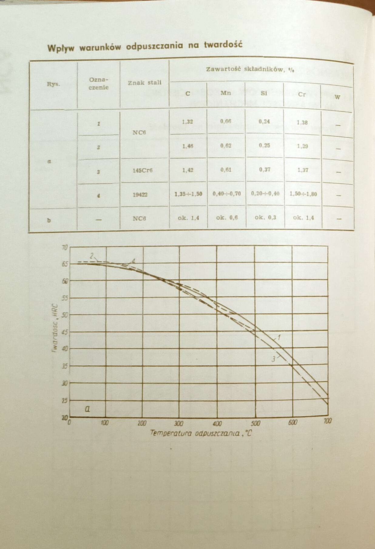

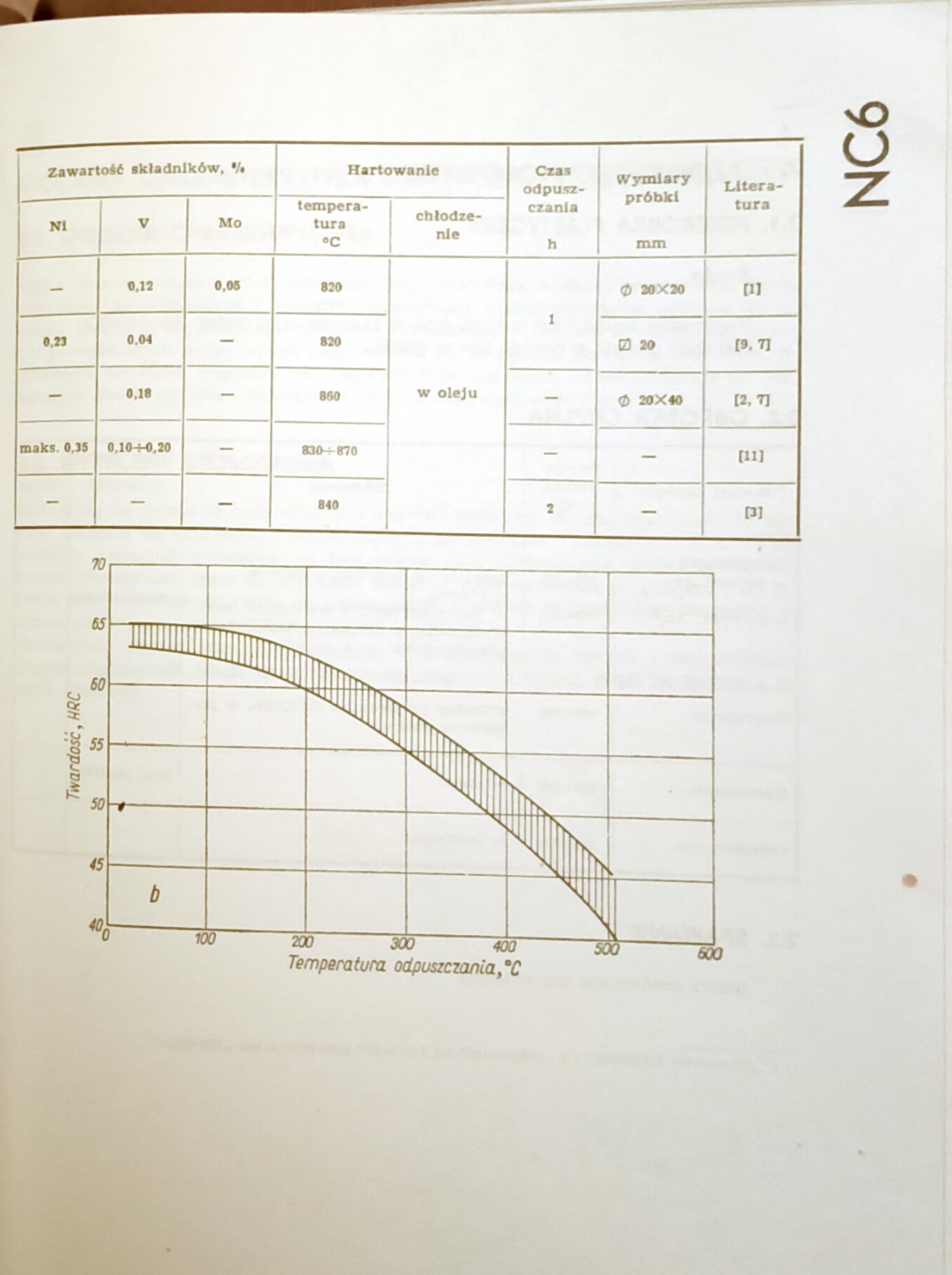

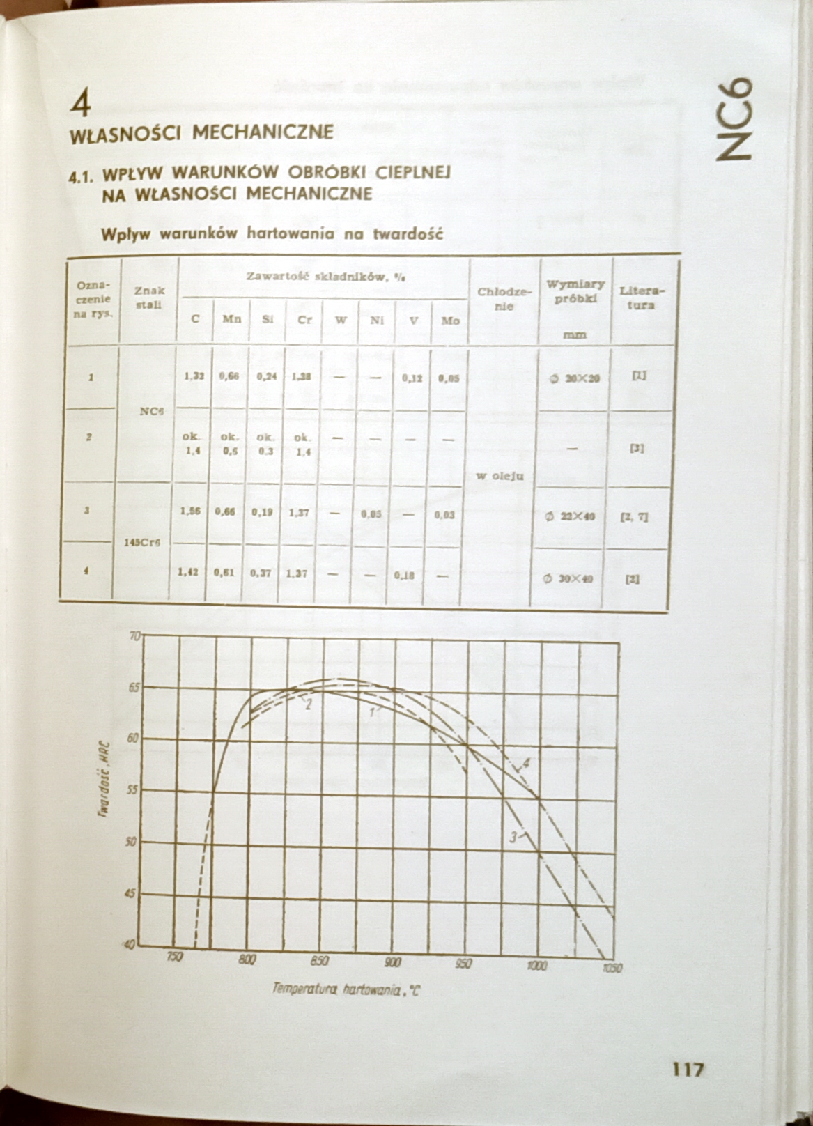

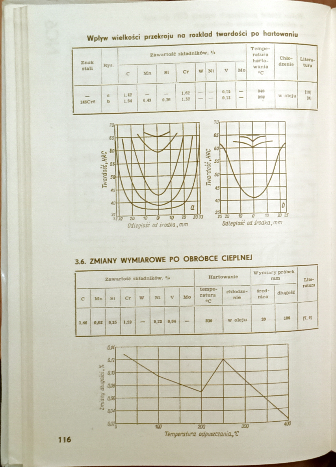

Srednica czopa pod lozysko na koncu walu 38mm. Sklaniam sie ku NC6. Wiem, ze sa lepsze stale, ale NC6 i tak wycisnie te 60-61HTC. Przy takim kawalku zelastwa chyba nic przy pracy tu nie peknie? Dowcip polega na tym, ze jestem w UK i z tymi gamoniami tu ciezko dojsc do ladu - wydam kase na jakas super stal a oni to i tak sp.... zepsuja. Z NC6 poradze sobie sam bo piec mam, ale tylko taki do 900 stopni z hakiem, wiec ... znowu NC6. mam tylko obawy czy to w czasie pracy nie trzasnie na koncach
Ok, dogrzebalem się do poczatku i tylko podtrzymuje zdanie. Tym bardziej że chcesz to hartować na wskroś. Piec napewno bez atmosfery, o próżniowym już nie wspomnę. To jakiś piec kręgowy? Jeżeli tak to pół biedy. Samoróbka z grzałkami tylko po bokach to wykrzywi ci ten wałek bo nierównomiernie nagrzejesz. Najlepiej by był grzany z 4 stron. Jak już się uprzesz na te nc6 to pamiętaj o tej kruchości odpuszczania i każdą stal nadeutektoidalną(powyżej 0.77% węgla) odpuszczaj w 180-200 stopni. Odpuszczanie rób jak najszybciej po hartowaniu - moze być piekarnik.
Jednak rozważ te 40h bo szkoda się wk***iac jak ci wałek pęknie 😃
Dodane 10 minuty 36 sekundy:
Jeszcze masz dla tej nc6 informacje co do wymiarów i parametrów po obróbce cieplnej.
Obrazek Obrazek Obrazek Obrazek
