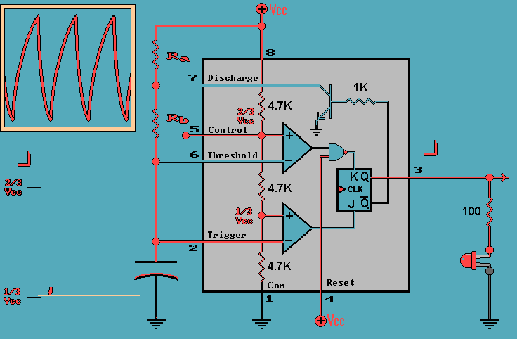

kwarc pisze:Ale mam pomysł ,zapodac coś co zrozumieja po jakims czasie przygladajac sie jak to dziala ....
A możesz mi powiedziec co ten uklad chyba 555 ma wspólnego ze wzmacniaczami akustycznymi? Bo jakoś nie widzę związku...
