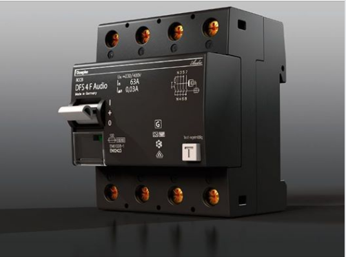

Cytuję z https://www.facebook.com/Tonskladowy
post z 15.06. Komentarze też niezłe :)
Na naszych oczach dzieje się historia. Niedawno pisałem o panu, który poleca ominięcie zabezpieczenia różnicowego w skrzynce w celu poprawienia wrażeń odsłuchowych.
Niezorientowanym przypomnę, że może to skutkować śmiertelnym porażeniem. W końcu jednak audiofile goniący napuszonego od elektryczności króliczka nie muszą się aż tak poświęcać, oto bowiem powstała audiofilska różnicówka!
W cenie około 3800 złotych otrzymujemy elegancką, czarną różnicowkę. Na holenderskim portalu audio przeczytamy o niej:
"Od kiedy tylko przełącznik różnicowy stał się obowiązkowy w Holandii w 1975 r., wielu audiofilów miało świadomość jego negatywnego wpływu na dźwięk. (...) Na forach można przeczytać, jak audiofile doświadczają pozytywnej zmiany w dźwięku swojego systemu po ominięciu przełącznika. Oczywiście nie jest to zalecane ani nawet legalne, ale kto się dowie, prawda?"
Faktycznie, nie dowie się nikt, dopóki ktoś się nie usmaży, kręcąc gałką :)
Dalej autor opisuje doświadczenie wymiany bezpiecznika w skrzynce, które pchnęło go do wymiany i tego zabezpieczenia:
Po wymianie standardowego bezpiecznika Hager MKS 5 16 na audiofilski wyłącznik automatyczny GigaWatt G-C16A, zdałem sobie sprawę, że standardowy przełącznik różnicowy wciąż jest w obwodzie, ale mimo to mój system brzmiał naprawdę świetnie"
Oczywiście następnie różnicówka została wygrzana i można było zasiąść do rytualnego odsłuchu. Wrażenia? Oczywiście poprawa! ;)
"W ciągu kilku taktów stało się jasne, że bas stał się bardziej autorytatywny, ale nie stał się gruby ani mniej zdefiniowany. Był niewątpliwie bardziej krzepki, ale wciąż chrupiący i absolutnie nic nie zostało stracone pod względem prędkości, transjentów lub artykulacji. (...) Góra stała się bardziej realistyczna, miała większy obrys i wyraźniejsze harmoniczne. Teraz znacznie lepiej słyszałem różne elementy, które składają się na dźwięk hi-hatu (początkowe uderzenie, po którym następuje bogaty rezonans o zróżnicowanej fakturze, a następnie zanik), zamiast słyszeć głównie szumy górne."
Do słownika wyrażeń pozytywnie zakręconych dołączył właśnie autorytatywny bas! Ach, oczywiście scena też się poszerzyła, a jak! ;) Jednak tutaj działy się też inne czary:
"Standardowy przełącznik Hagera wypełniał pokój dźwiękiem bardziej przypominającym metronom pod względem ruchu w scenie dźwiękowej. (...) dźwięk z Doepke DFS-2 był po prostu bardziej realistyczny. Było to zauważalne po wyraźniejszym „oddychaniu” muzyki, sposobie, w jaki przedstawienie ożywało i energetyzowało pomieszczenie w bardziej naturalny cykl przypływu i odpływu."
I niech mi ktoś powie, że te opisy nie są generowane automatycznie xD
Przypominam, że po zainstalowaniu tej różnicówki, audiofilskiego bezpiecznika, gniazdka i oprawki na gniazdko, wymianie kabli zasilających w ścianie, instalacji filtrów, kondycjonerów prądowych i audiofilskiej listwy, nie osiągniemy jeszcze prądowej nirwany. W dalszym ciągu czekamy bowiem na audiofilski licznik prądowy.
