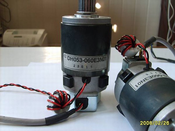

To taki silnik jak na zdjęciu, z enkodera wychodzi 5 kabelków, w zasadzie jeden mam już ucięty więc zostaje 4 - zapewne +5V, GND, A, B. Kolory tych kabeklków to : czerwony, czarny, biały i żółty. Na silniku nie ma żadnej tabliczki znamionowej tylko symbol. Jak to podłączyć ?

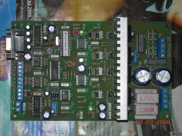

Mam jeszcze takie pytania - czy ważne jest jak podłączę zasilanie do tego silnika - chodzi mi o wyjścia ze sterownika UHU. Silnik posiada 2 kabelki - czerwony i czarny (widoczne na fotografii). Na sterowniku w wyjściu dla zasilania silnika ("Silnik DC") nie ma oznaczenia biegunowości. Druga sprawa - gdzie podłączyć generator w tym sterowniku oraz przełącznik zmiany kierunku obrotów silnika (nie chcę korzystać z komputera) - na sterowniku są takie wejścia : /V- DR CL/ /GND A B +5V/ /GND- NA NE/. Mój generator ma wyjście częstotliwości w zakresie od ok. 200-1500 Hz. Sterownik to UHU 90V. I jeszcze taka kwestia - kabelki enkodera silnika są ekranowane. Gdzie podłącza się to ekranowanie ? Ekran zaczyna się ok 0,5 cm od silnika (nie jest podłaczony z jego masą).

Jeżeli to silnik DC, to zwyczajowo zasilanie + na czerwony i -na czarny dla prawych obrotów, nic się nie stanie, jeżeli podłączysz odwrotnie : po prostu będzie się kręcił w drugą stronę. Zmianę biegunowości zasilania silnika wykorzystuje się do zmiany kierunku obrotów silnika.

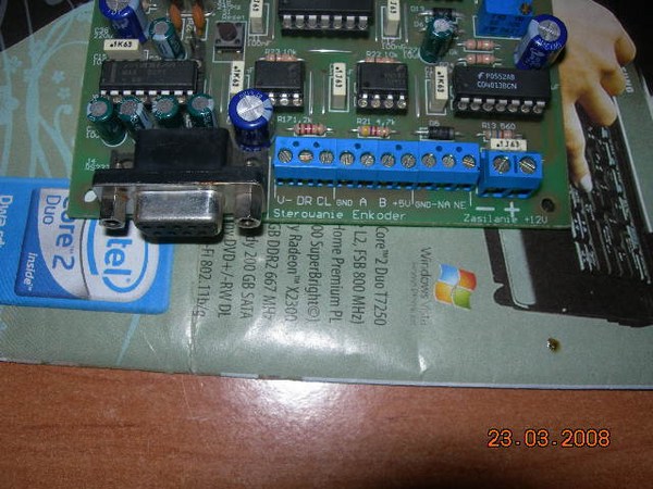

Zamieniając A i B nic nie uszkodzisz.
Stan wysoki = podanie napięcia 5V na wejście DIR , stan niski czyli 0 to brak napięcia na tym wejściu.
Generator podłącz bezpośrednio do wejścia STEP w sterowniku.
I tak mamy - prędkość regulujemy częstotliwością sygnału z generatora , a kierunek zmianą sygnału DIR czyli podając lub nie napięcie 5V

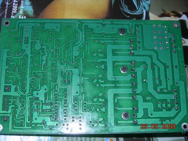

Ucięty kabel enkodera to pewnie sygnał INDEX, generowany co 360° i nie będzie potrzebny. Ekran trzeba połączyć z masą UHU. Przewody silnika i enkodera prowadź z odstępem min. 10cm. Jeśli po podaniu sygnału z generatora serwo będzie pokazywało błąd, to przeważnie przyczyną jest niewłaściwa polaryzacja silnika. Wystarczy ją odwrócić i można przejść do strojenia PID-a.

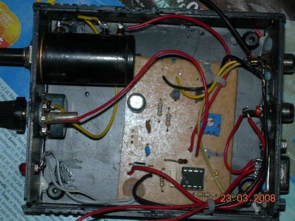

Rozumiem, że planujesz krańcówkami zmieniać kierunek a częstotliwością obroty? Jakiego generatora używasz?

Dzięki. Nie jestem elektronikiem dlatego pytam Wasz szczegółowo, nie chciałbym niczego uszkodzić w sterowniku. Paulg napisz mi o tych oznaczeniach. W moim sterowniku są wejścia oznaczone w następujący sposób : V- DR CL (podejżewam, że to właśnie te wejścia są dla generatora). Zamieściłem to na fotografii 1. Moje pytania sa następujące :
1) Czy "STEP" o którym pisałeś to będzie w tym moim sterowniku wejście CL ?
2) Czy DR to po prostu DIR ?

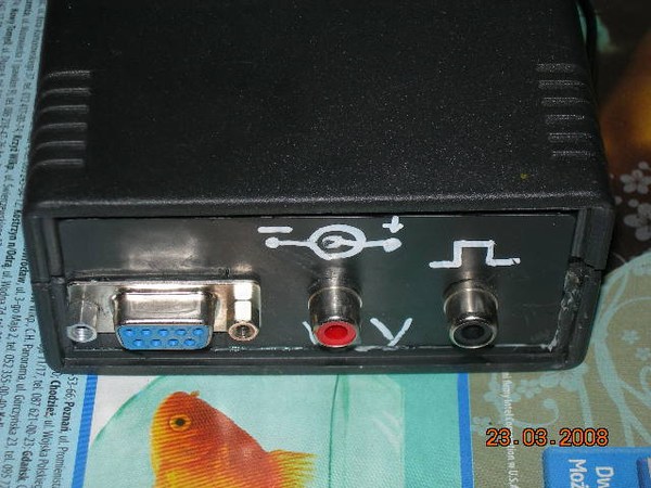

3) Mam wyjście z generatora typu chinch - czyli minus z tego wyjścia podłączyć do wejścia sterownika V- a sygnał na CL ?
4) W jaki sposób podać napięcie na DIR w celu zmiany obrotów silnika -tzn. skąd je wziąć - czy trzeba oddzielny zasilacz 5V czy tez można je pobrac z układu sterownika ?
5) jeśli będe podawał napięcie 5V na DIR to równiez musze podłączyć minus do wejścia V- a plus do DR ?

1) Gdzie jest masa w tym sterowniku - czy to jest po prostu ta gruba ścieżka, która jest zarazem minusem wejścia - zasilania (40V) ? Mógłbys to zaznaczyć np. za pomocą painta (załączyłem fotografie) ?
