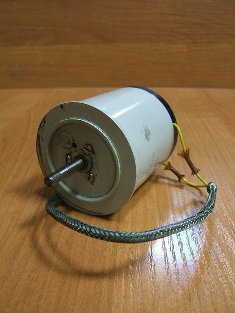

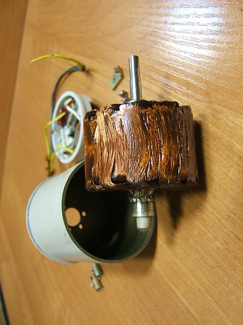

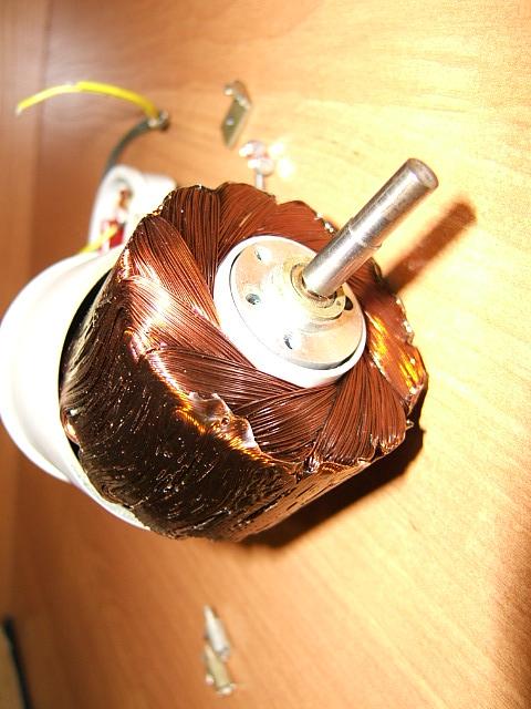

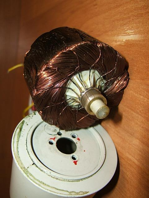

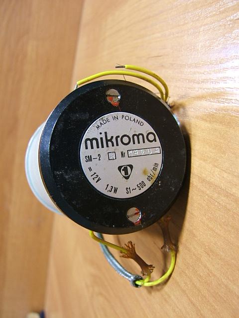

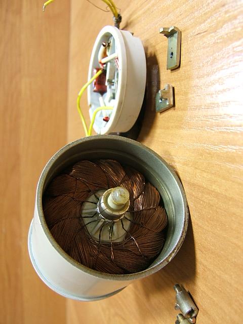

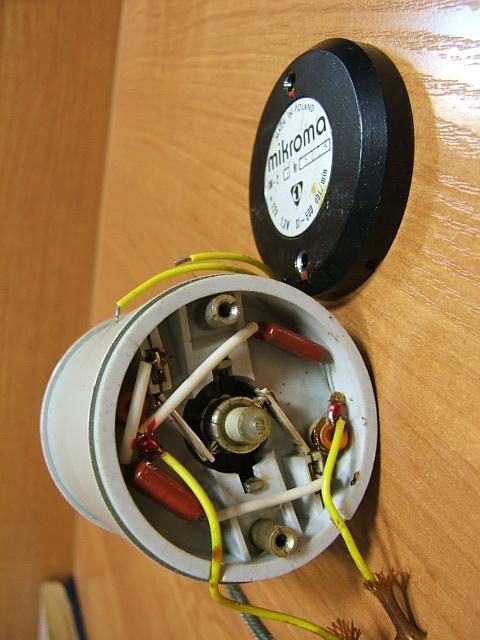

Silniki prądu stałego wymagają przesunięcia pola magnetycznego wirnika względem pola stojana. Jest to warunek niezbędny dla otrzymania momentu obrotowego. Przesunięcie nazywa się kątem komutacji. Najwyraźniej Twój silnik ma nieznacznie inny kąt dla obrotu w jedną stronę. Wyniki pomiarów nie kwalifikują silnika do żadnej regulacji. Nad wszystkim czuwa sterownik. Zamienia on prędkość obrotową wału na impulsy elektryczne, które porównuje z impulsami na wejściu STEP. Jeśli pojawi się różnica (uchyb) wówczas algorytm PID tak steruje silnikiem, by róznica wyniosła 0. Jeśli podasz impulsy STEP z generatora atomowego, to serwem będziesz mógł napędzać mechanizm zegara wskazówkowego.
Załączam fotki mocarnego silnika kubkowego.
- Załączniki
- DSCF1199.JPG (58.8 KiB) Przejrzano 1230 razy
- DSCF1198.JPG (58.26 KiB) Przejrzano 1236 razy
- DSCF1197.JPG (57.27 KiB) Przejrzano 1236 razy
- DSCF1196.JPG (55.87 KiB) Przejrzano 1245 razy
- DSCF1195.JPG (55.41 KiB) Przejrzano 1234 razy
- DSCF1194.JPG (50.6 KiB) Przejrzano 1235 razy
- DSCF1193.JPG (48.27 KiB) Przejrzano 1230 razy

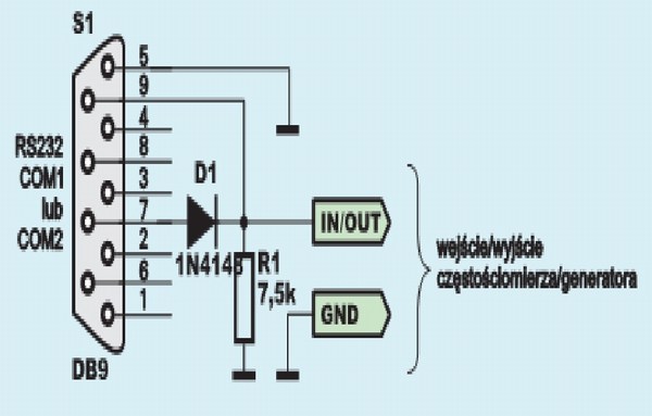

Hehe, w takim razie daj mi schemta tego generatora atomowego z okazji 100 rocznicy "pomógł"
Choć podejżewam, że nie pomagasz na forum po to, by kolekcjonować punkty.
1) Napiałeś, że przy takiej odchyłce silnik nie kwalifikuje się do regulacji. A czy takie silniki wogóle jakoś się reguluje przy większych odchyłkach ?
Wracając do generatora. Ten który posiadam jest dosyć stabilny. Sprawdzałem go tunerem stroboskopowym i jest ok. Ale może masz jakieś schematy generatorów fali prostokątnej 5V ? próbowałem szukać w wydawnictwach typu avt ale nie znalazłem niczego odpowiedniego oprócz generatora opartego o program komputerowy. Dzisiaj zrobiłem sobie przejściówke z RS232 na chinch, koszt 5 zł. Czekam jeszcze na przesyłkę - kabel USB-RS232. Ciekawe czy zadziała ?
Jeszcze taka kwestia - załóżmy, że silnik zostanie obciążony.
2) Czy pod obciążeniem obroty silnika sterowanego UHU mogą spaść czy też sterownik jest tak skonstruowany, że jest to niemożliwe. Albo silnik zachowuje stałe obroty, albo gdy spadną mu obroty (nawet w nieznacznym stopniu, wynikające z oporów pracy) wyskakuje błąd UHU "przeciążenie" ?
3) Czy obroty silnika pracujacego pod obciążeniem bedą identyczne jak "na luzie", zakładając podawaną jednakową częstotliwośc z generatora oraz sterowanie UHU i korzystanie z zasilacza o odpowiedniej wydajnosci prądowej ?
