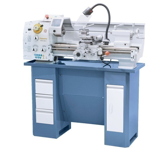

Tokarka która ma problem z silnikiem to Bernardo Profi 600g która ma wypasioną skrzynkę prędkości wrzeciona, więc silnik nie musi być duży.
Czyli to nie koniecznie wina słabego silnika? Dobra Panowie to tak pokrótce jeszcze raz... Kupić silnik o mocy 1.5 kW do tego falownik i będzie git?

Przypominam, że bydle o nazwie TUE 35 ma silnik 1,6kw i nikt się nie skarży że ma za mało mocy. Wkładanie silnika o mocy ponad 1,1kw do tokarki stołowej z przekładnia mechaniczna to przesada, szczególnie że jak się przytrafi kolizja to może rozszarpać tą tokareczkę.
Otóż to. Tym bardziej że to dalej chińczyk...

Najpierw sprawdź czy silnik 1,5kw się w ogóle zmieści.

Spoko sprawdzę, ale wracając nie wiem jak mam to zrozumieć. Jeśli z tą skrzynią silnik nie musi być duży w sensie że z większą mocą to czy mogło by być coś innego nie tak? Możliwe że są inne czynniki które mają na to wpływ. Może za mocno naciagnalem paski klinowe na silniku. Bądź nieodpowiedni nóż...

Może być tak, że silnik jest uszkodzony i ma teraz realnie np. 400w i dlatego może wywalać zabezpieczenie. Jak miałem Nutoola 550 to zmieniłem silnik z 0,55kw 1F na 0,75kw 3f i różnica była kolosalna i nigdy mi nie zabrakło mocy. Te chińskie silniki 1f są do bani, są słabe i się grzeją.
Również zrobiłem tak jak kol. rc36 napisał. Wpakowałem do mojej LD 550 silnik 0,75kw + falownik, bo oryginał na najwyższych obrotach już miał problemy z rozpędzeniem się. Mocy wystarcza a zakres obrotów się zwiększył kolosalnie. Ostatecznie okazało się.... :mrgreen: że łożyska na silniku się jakby to powiedzieć przytarły i po wymianie łożysk i małych przeróbkach stary silnik hula teraz w wiertarko frezarce. Także można dać większy jednak bez przesady :D tak w okolicach 20-30% powinno być bezpiecznie.
P.S. teraz falownik stanowi dodatkowo zabezpieczenie silnika przed spaleniem. Zdarzyło mi się już, że nie chciało mi się zmieniać biegów i zjechałem przesadnie obrotami silnika co skutkowało zatrzymaniem wrzeciona, cóż falownik tylko wywalił błąd, przestawiłem skrzynkę na niższe obroty silnik na większe i jazda dalej bez stresu :mrgreen:

Po pierwsze to czy ta instrukcja
http://www.megaobrabiarki.pl/img/files/ ... BQV_PL.pdf
jest od tej tokarki czy masz inną, i jeśli inną to udostępnij ją do wglądu.
Silnik w tej instrukcji już ma 1,1kW. Na stronie 13-tej napisane jest: "Uwaga: sugerujemy naszym klientom by korzystać z prędkości niskiej w czasie pracy, może to zapewnić większy moment obrotowy!"
I pytanie czy zostało to zastosowane?

Autor tematu co najmniej dwa razy napisał, że ma problem z tokarką Bernardo Profi 600g, nie ma w niej regulatora obrotów za to jest skrzynka prędkości wrzeciona.

Ależ się gorączkujesz, było poczekać, niech autor tematu napisze co tam właściwie ma, musi przecież to sprawdzić a w niedzielę nie wypada się zbytnio przepracować. Były też głosy, że silnik jest prądu stałego zasilany PWM, ale zasadniczo autor nie wskazał swojej instrukcji obsługi a więc nie wiadomo nic na 100%. Może jeszcze wyjaśni te Ap:+/-1.5mm (promieniowo) jakim nożem to ciągnie i na jakiej średnicy, bo zbieranie takiej warstwy w kwasiaku to lekkie nie jest. I jaki bezpiecznik wywala, w tablicy mieszkaniowej, czy w tokarce, jaką posiada nastawioną wartość?
Siły skrawania i zapotrzebowanie mocy można liczyć:
https://www.sandvik.coromant.com/pl-pl/ ... oring.aspx
