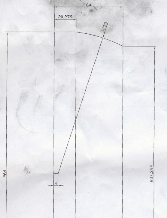

mam do wykonania element zamieszczony na rysunku i nie wiem ile powinien wynosic promień,zaznaczam ze zaczynam go robić od 237,397 mm,dziekuje za pomoc

andyas pisze:nie wiem ile powinien wynosic promień
Z tego co widzę promień jest podany na rysunku i wynosi 133

Post napisał: andyas » 16 cze 2011, 19:46
chyba raczej nie 133,zobacz skad sie zaczyna,po co jest podane te 4 mm,bo nie wiem o co chodzi

Post napisał: marchru » 16 cze 2011, 20:10
aby zaprogramować kontu wystraczy współrzędna punktu końca i wartość promienia R=133
Reszta cię nie interesuje.
W jakim układzie sterowania?

Post napisał: ciekavy » 16 cze 2011, 20:38
andyas pisze:po co jest podane te 4 mm,bo nie wiem o co chodzi
Jest to współrzędna środku okręgu. Brakuje jeszcze wysokości tego środka na rysunku.
Ale jak wspomnieł kolega marchru, wystarczy funkcja G3 współrzędne punkty końca promienia i promień

Post napisał: WZÓR » 16 cze 2011, 20:52
andyas pisze:....po co jest podane te 4 mm,bo nie wiem o co chodzi
... ja też nie wiem o co chodzi (patrz; foto i DXF w załączniku).

Post napisał: Endrju76 » 16 cze 2011, 21:10
Wszystkie wymiary masz na rysunku a program działa
N15 g0 x237.394 z2
N20 g1 z0
N25 g3 x264 z-43.721 i-118.697 k-60
N30 g1 x264 z-64

Post napisał: WZÓR » 16 cze 2011, 21:22
ciekavy pisze:... Jest to współrzędna środku okręgu. ...
Nie ma takiej opcji (patrz moje; foto i załącznik).

Post napisał: andyas » 16 cze 2011, 21:34

Post napisał: WZÓR » 16 cze 2011, 21:36
andyas pisze:...ale chodzi o te 4 mm...
Możesz pokazać cały rysunek , a nie tylko jego fragment?
